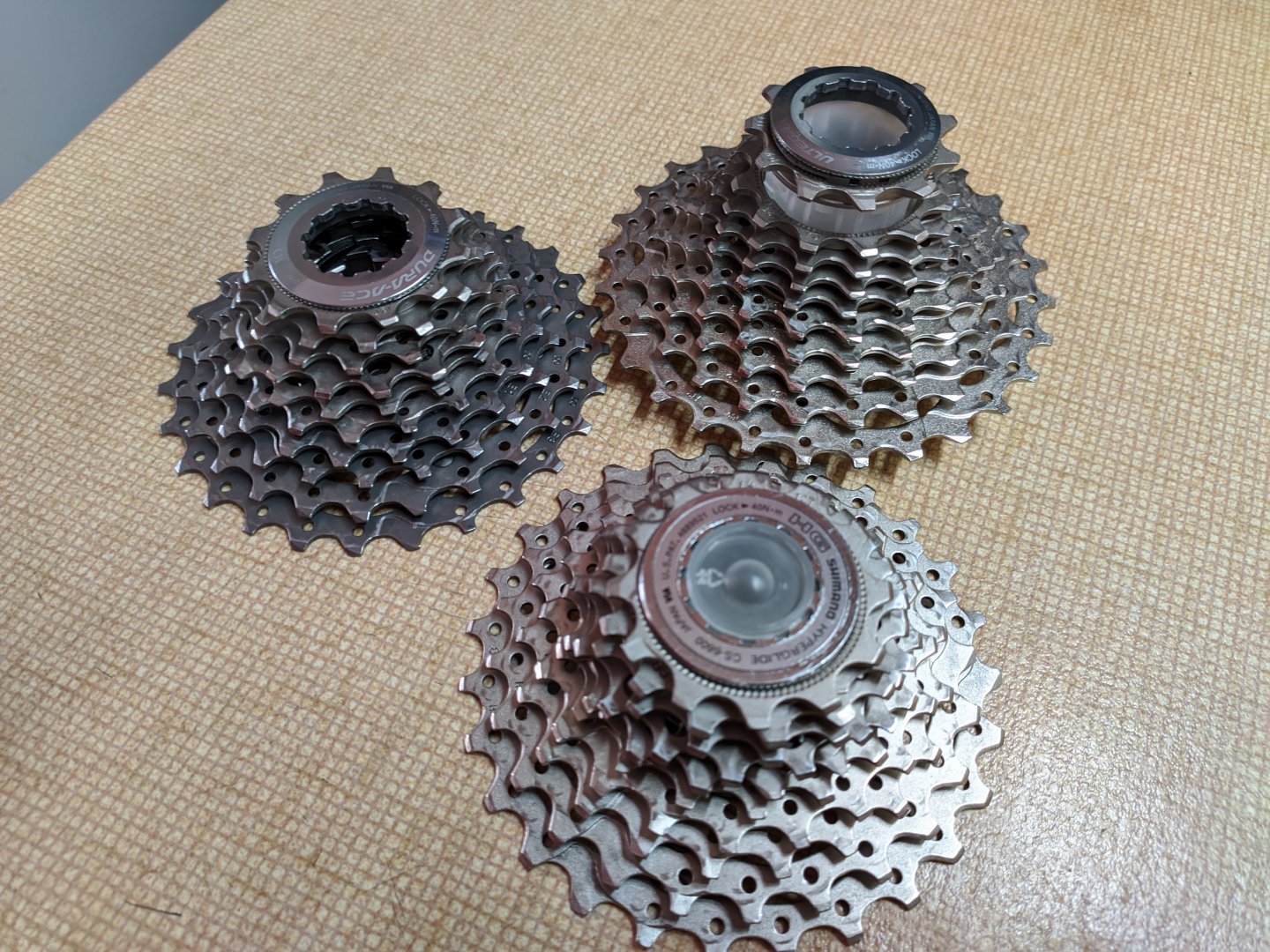

Δεκάρα κασέτα Χρήστο
bretsos
Μπάμιας
19.539
56.532
Σε έχω άμα θες να κάνεις δοκιμές, έχω 12-27 σε ultegra , έχω 11-28 σε ultegra, έχω 12-27 σε dura ace.
Όλες μεταχειρισμένες αλλά σε πολύ καλή και λειτουργική κατάσταση.
Διαλέγεις και παίρνεις κασσετόνι, πιστεύω όμως ότι θες γενικά δουλειά...

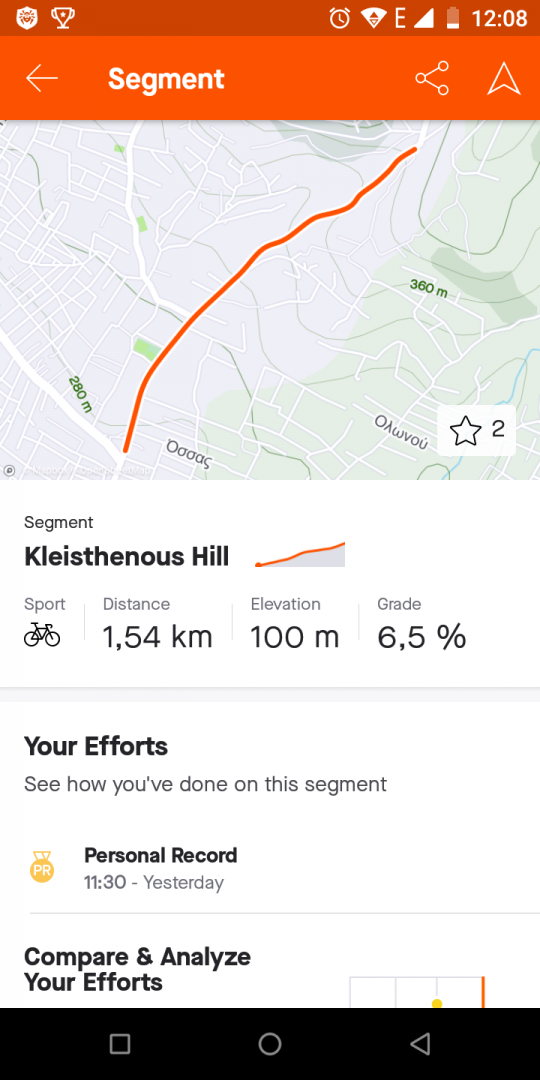

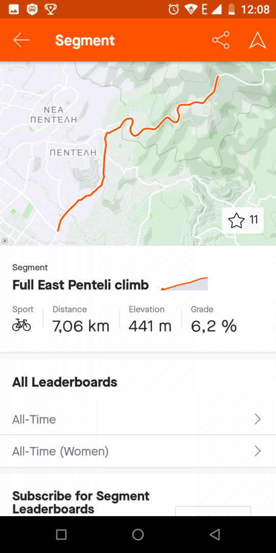

Αλεξ, ο στόχος μου αρχικά είναι αυτό το segment όσο καλύτερα γίνεται. Τώρα σταματάω 4 φορές μέχρι να ανέβω...
Όταν με το καλό καταφέρω να ανέβω με άνεση και χωρίς να σταματήσω, στόχος μου θα είναι το παρακατω
Καλώς ή κακώς είμαι στα κιλά που είμαι. Δεν μπορώ να σταματήσω το ποδήλατο, να πλακωθω στη δίαιτα και όταν και αν τα χάσω να πεταλαρω. Προσπαθώ να χάσω τα κιλά με τη βοήθεια του ποδηλάτου αλλά και του σωστότερο φαγητού.
Ψάχνομαι λοιπόν λίγο παραπανω για να μην βγάλω κανέναν τραυματισμό που θα μου μαμησει την ψυχολογια.

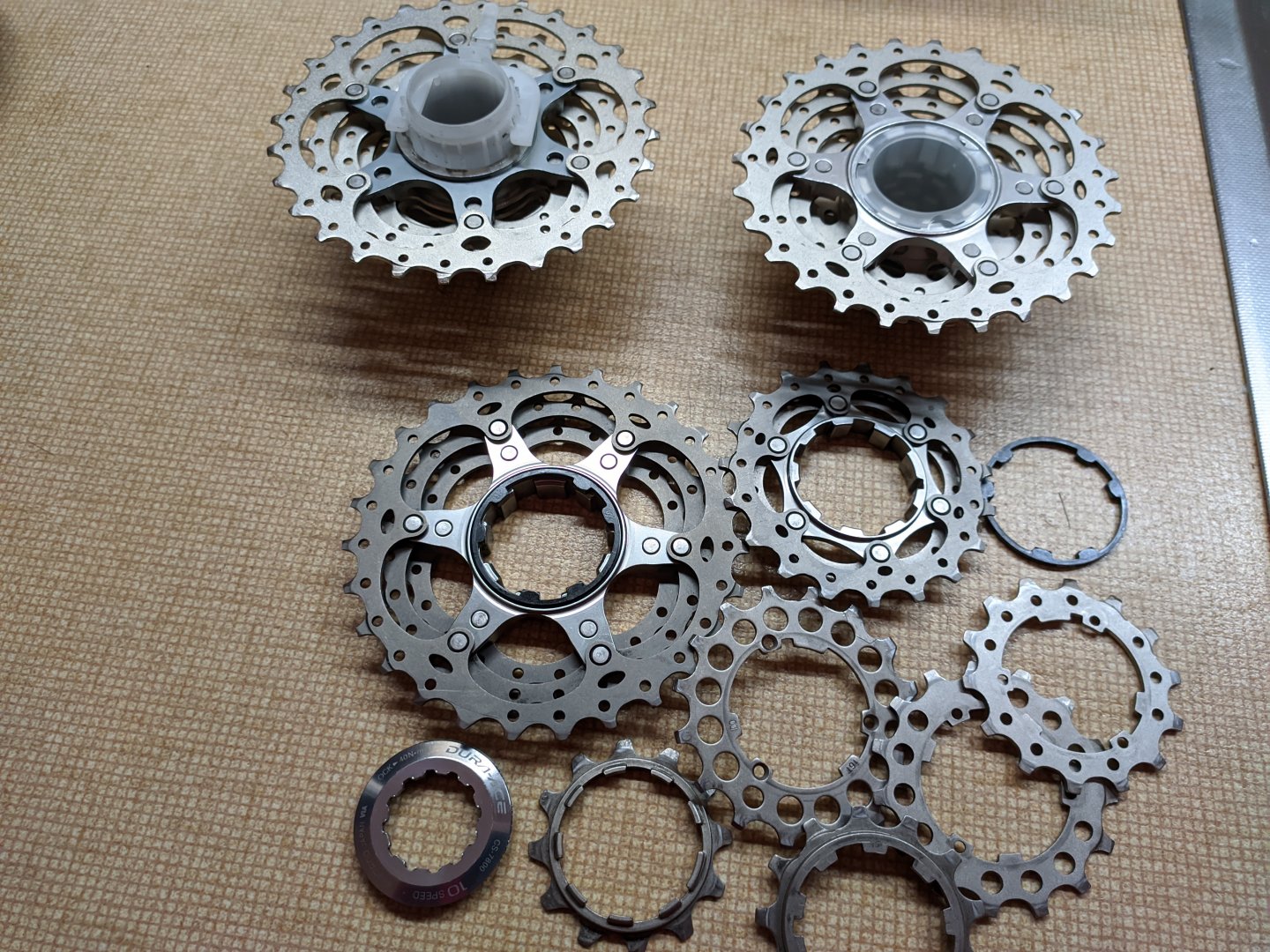

Έψαξα και τις ξέθαψα, είναι ακριβώς όπως στα είπα, καλά θυμόμουν View attachment 190352 View attachment 190353
Ετοίμασε τα εργαλεία, θα γίνει αλλαγή στο δρόμο....
Μόνο πες τι ουίσκι θέλεις, καπνιστό, λουλουδάτο, βαρύ, ελαφρύ.....
