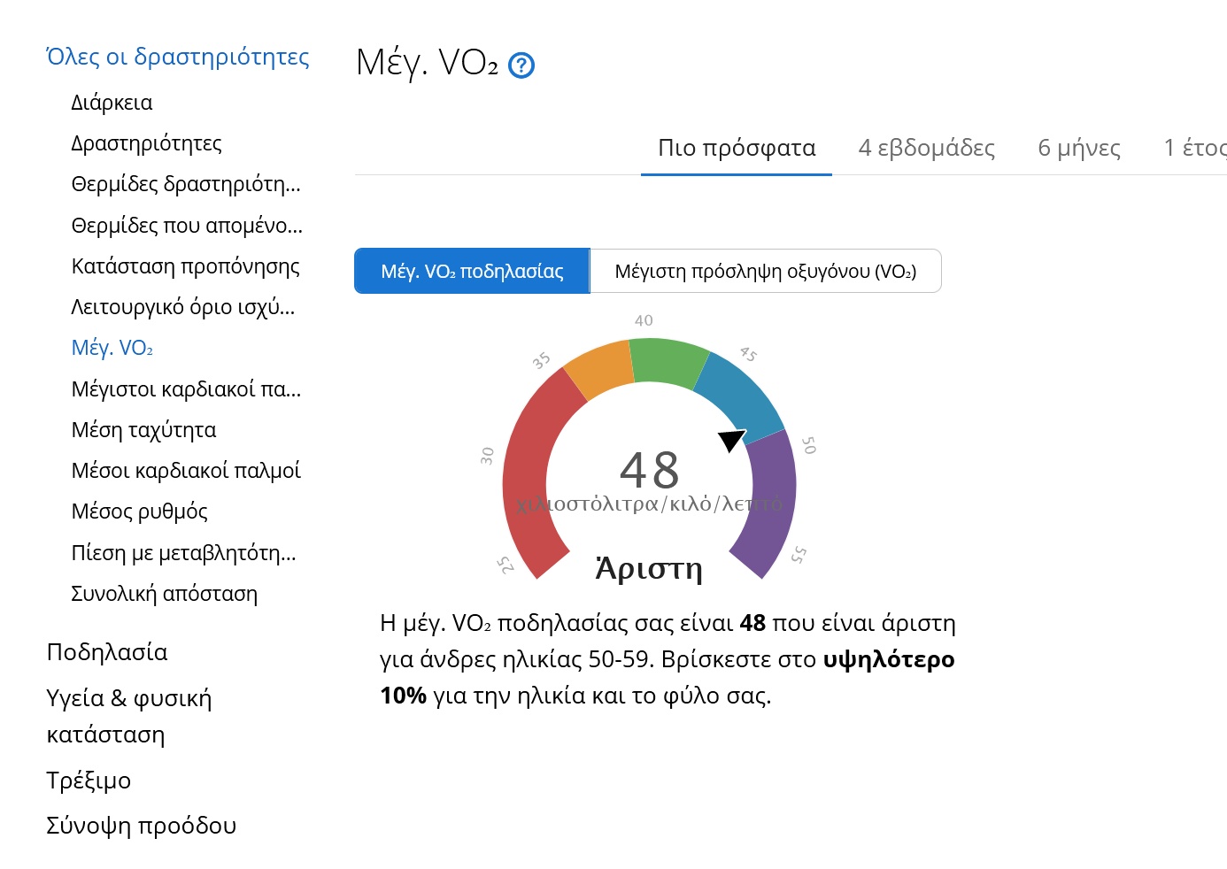

Η εικόνα αυτή από πού/ποια εφαρμογή είναι;
Garmin connect είναι η στην ιστοσελίδα της Garmin. Μέγιστο VO2 μεσα στο μενού υγεία και απόδοση η κάπως έτσι! Μη βάλω το δικό μου..... Θα με κάνετε kick Από την ομάδα και το thread!
Από την σελίδα του Garmin Connect, στον browser. Τα ίδια δεδομένα είναι διαθέσιμα και στο app, απλά με διαφορετική εμφάνιση.

@giorgos2187 & @Sotos65 Thanks guys, το βρήκα. Τα δεδομένα από πού τα παίρνει; Μου εμφανίζει μόνο ένα αποτέλεσμα στο "Most recent" - το οποίο είναι κακό και ξέρω ότι δεν είναι τόσο κακό το VO2max μου.
