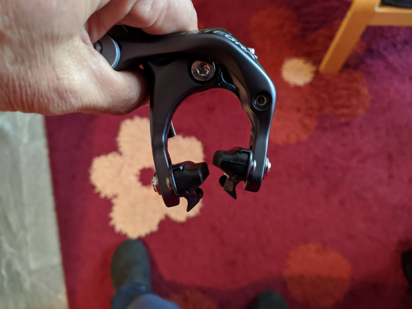

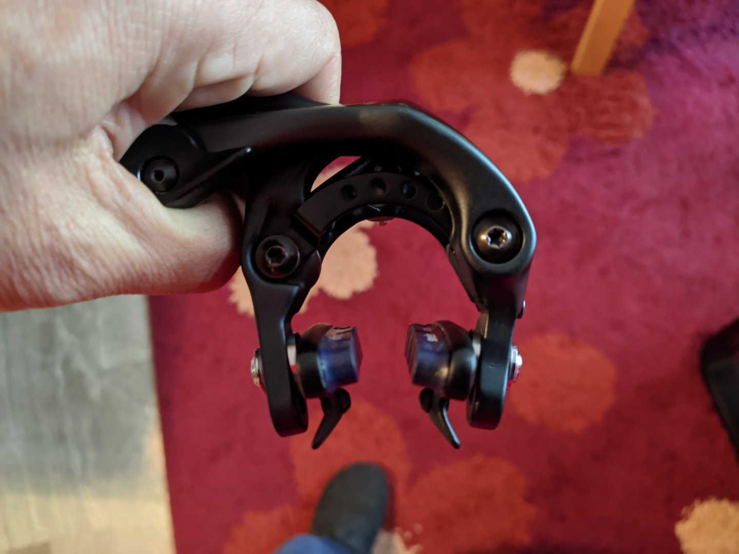

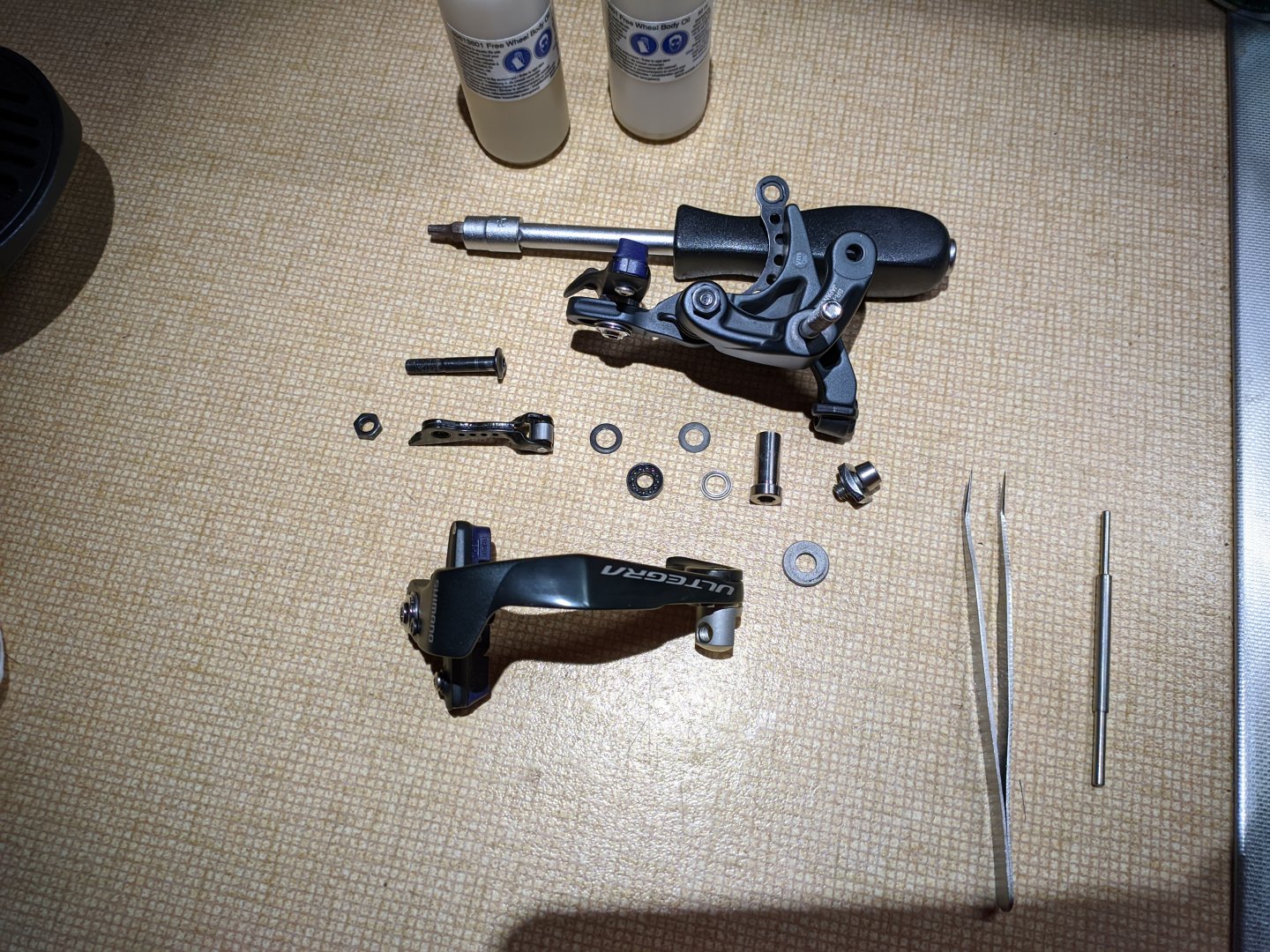

Σήμερα που ήταν βροχερή μέρα έκανα μια πολύ βασική συντήρηση, τα φρένα!!
Ο περισσότεροι δεν γνωρίζουν, ούτε τους περνάει από το μυαλό ότι παίρνουν συντήρηση...
Σχεδόν 2 χρόνια πάνω στο ποδήλατο οι 8000 με σταματάνε με περίσσια άνεση και ευκολία αλλά η βρωμιά, τα νερά φθειρουν τα κινητά μέρη και είχαν πάρει λίγο τζόγο.
Οι 7000, 8000 & 9100 δαγκάνες παίρνουν φουλ συντήρηση, νομίζω και οι 6800.
Καθαρισμός, λάδωμα σε όλα τα κινητά μέρη λεπόν και ειδικά στα ρουλεμάν, η κάθε δαγκάνα έχει 3 ρουλεμάν, τέλος σύσφιξη για απόλυτη λειτουργία χωρίς τζόγους άρα καλύτερη αίσθηση και ομοιόμορφη φθορά στα τακάκια.
Παρακάτω κάποιες φώτο με τις διαφορές single vs dual pivot δαγκάνες, το είχαμε συζητήσει στο παρελθόν και ήταν ευκαιρία σήμερα που τις είχα στο χέρι.
Η dual pivot δαγκάνα βάζει τη δύναμη ακριβώς στο κέντρο ενώ η single βάζει τη δύναμη στο στεφάνι υπό γωνία.

Πριμ λίγο αντικατέστησα και εγώ το μπροστινό φρένο, ένα εισαγωγικό της shimano με ένα ultegra 8000 και επιβεβαιώνω το ότι υπάρχει μεγάλη διαφορά στην αίσθηση της μανέτας - το φρενάρισμα θα το δοκιμάσω το μεσημέρι αν και με τα shimano τακάκια. Επίσης το πίσω έχει αρχίσει να σκούζει στο release από τα χώματα που έχει φάει ενώ θα αντικατασταθεί άμεσα μάλλον...
