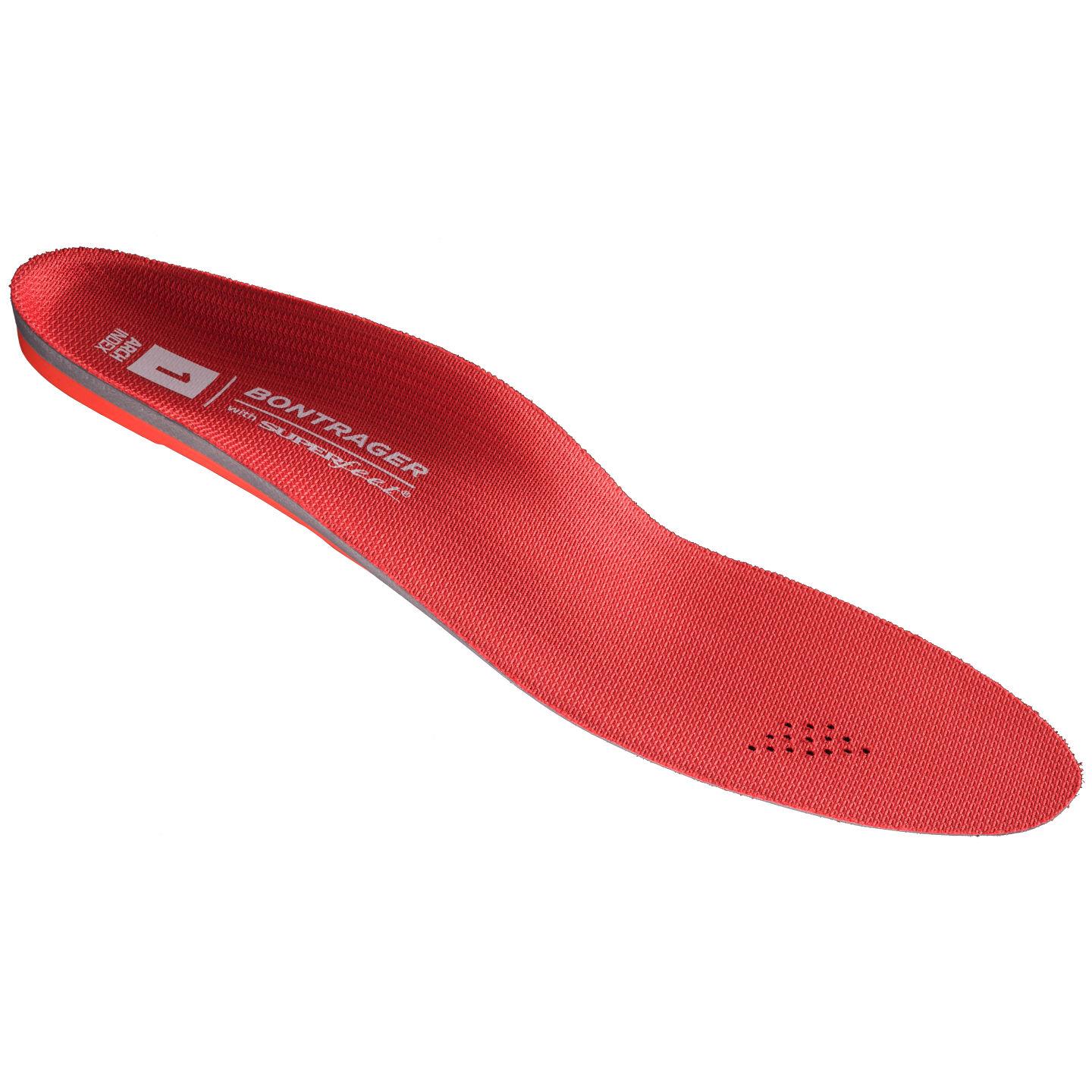

Έχω επιλέξει στα θκάμ gaerne τους πάτους της specialized, έχουν πιο αφρώδες υλικό και ανάλογα της διαβάθμιση της καμαρας επιτρέπουν πιο ομοιόμορφο πάτημα.
Για το θκιάμ καμάρα έχω επιλέξει το κόκκινο χρώμα.

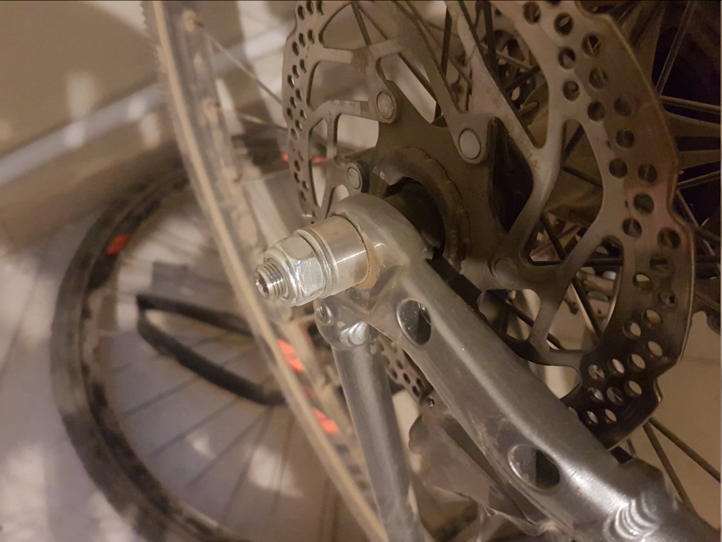

4) Ενώ στη μπροστινή ρόδα βλέπω πως το ποδήλατο έχει κανονικά quick release, πίσω βλέπω να έχει αυτό το πράγμα:
Μάλιστα και ο ποδηλατάς μου λέει αυτό έτσι ήταν από την εταιρεία; Ή εσύ το έβαλες; Γιατί του φάνηκε περίεργο να είναι έτσι από τη μάνα του. Του λέω δεν έχω ιδέα, εγώ έτσι το πήρα.
Αλλάζει αυτό λέτε με ένα quick release; Γιατί τόσο χοντρό κλειδί που να κουβαλάς αν χρειαστεί να βγάλεις την πίσω ρόδα. Και αν ναι, πώς βρίσκω το κατάλληλο μέγεθος;

Μπας και ο άξονας πίσω είναι βαλμένος για να μπαίνει και σε προπονητήριο; Και στο δικό μου ποδήλατο έχω πάρει έναν διαφορετικό, κάτι που μοιάζει με αυτό που έχεις τώρα, γιατί ο thru axle της μαμάς του δεν είναι συμβατός (βάζω τον άλλο μόνο όταν θέλω να το χρησιμοποιήσω πάνω στο trainer, αλλά δεν έχει πρόβλημα να δουλέψει και στο δρόμο, όμως χρειάζεται κλειδάκι γαλλικό για να τον βγάλω σε περίπτωση φλατ, οπότε δεν υπάρχει λόγος για ένα ακόμα εργαλείο.)

Όσο αφορά το πίσω άξονα, μοιάζει με thru axle σύστημα το οποίο έγινε πατέντα για κάποιο περίεργο λόγο.
2.599
4.587
Αυτό είναι μάλλον. Αν ήταν QR τότε το ψαλίδι θα είχε και σχισμή να μπαίνει και να βγαίνει ο άξονας. Βέβαια είναι παράξενο να είναι qr μπροστά και thru axle πίσω.
Μπορεί στο ίδιο σκελετό να βάζει μοτέρ ο κατασκευαστής, ηλ. Ποδήλατο.
Σε αυτή τη περίπτωση βάζουν συνήθως thru Axle, μπορεί βέβαια να έχουν αλλάξει πιρούνι μπροστά και από μαμά να είχε επίσης thru Axle.
μην έσπασε το αγκιστράκι πως το λεν και έβαλε απλά ένα παξιμάδι γιατί δεν το έβρισκε;
Μάλλον η καλύτερη λύση, απ'ότι καταλαβαίνω, είναι να στείλω ένα email στην εταιρεία. Να μου πουν αν είναι έτσι από τη μάνα του, αν ναι γιατί και με τι θα μπορούσα να το αντικαταστήσω.
Το σκέφτηκα κι εγώ αυτό με το πιρούνι αλλά δε θα έβγαζε μάτι αν ήταν αλλαγμένο?

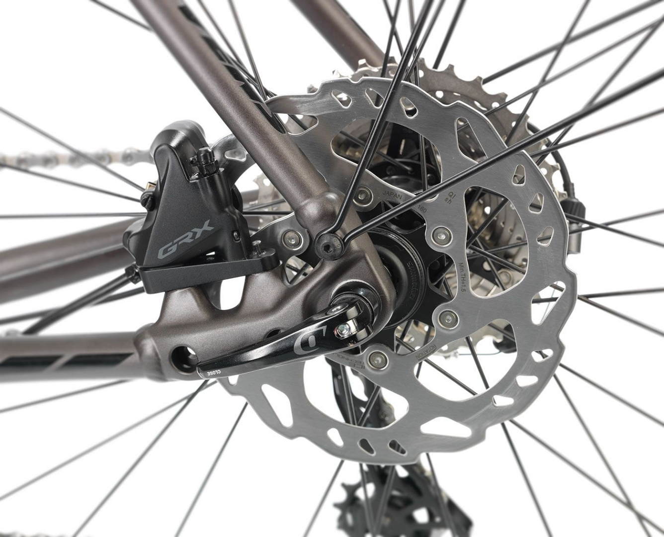

@symos μπορείς να βρεις και φωτογραφίες στο δίκτυο, θα φαίνεται αν είναι σχετικά κοντινή ή μεγάλη.
symos
You're not worthy!
4.080
8.978
Μάλλον αυτή είναι η σωστή εικόνα από τη μάνα του:
Εμένα πώς βρέθηκε στην κατάσταση που είναι τώρα, δεν ξέρω.
//edit:
Απ'την άλλη, ενώ την φωτογραφία αυτή την έχει στη σελίδα του δικού μου ποδηλάτου, βλέπω πως ούτε ο δίσκος είναι ίδιος με τον δικό μου. "Βρε λες να πήρα μούφα ποδήλατο;" σκέφτομαι. Αλλά μετά κοιτάω τις φωτό που δείχνουν ολόκληρο το ποδήλατο και έχει τους ίδιους δίσκους που έχω κι εγώ, όχι αυτούς της close up φωτό.
Οπότε άντε βγάλε άκρη...
