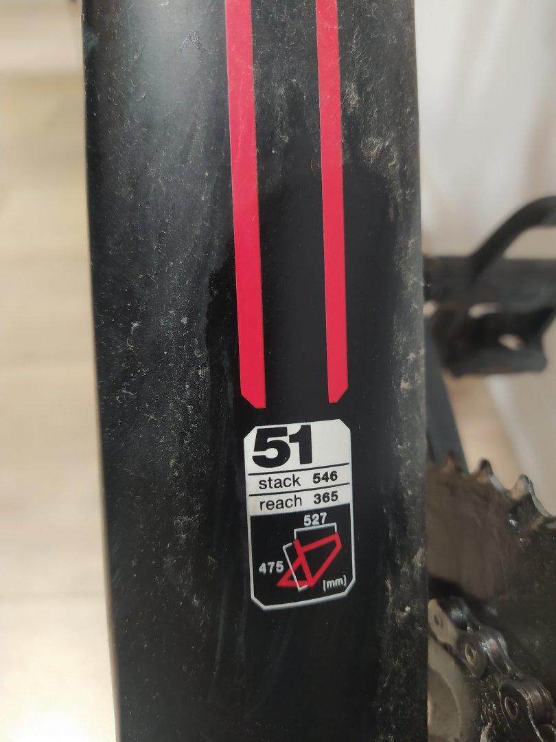

τι νούμερο ειναι ο σκελετός?
στο μπόι που είσαι δεν χρειάζεται να ψάξεις τίποτα, πας με κλειστά μάτια 170mm.
θα έλεγα πως παίζεις οριακά και στο 165mm...
Νο. 51, εάν δεν κάνω λάθος. Θα το δω αργότερα.
Με την αλλαγή του βραχίονα, θα πρέπει να κάνω ξανά bike fitting, σωστά;
Άμα είναι 51 cm πας 165mm βραχίονα.
Όχι δεν χρειάζεται, μαναχός θα ρυθμίσεις τη σέλα, εκτός και αν είσαι του by the book...
Ο σκελετός:
@bretsos Για πες σχετικά με τον βραχίονα.
Θεωρητικά θα πας ψηλότερα και προς τα πίσω τη σέλα όσα χιλιοστά κοντύνεις τον βραχίονα , αλλά για 7.5 χιλιοστά μάλλον θέλει δοκιμές και επειδή είναι υπό γωνία το παλουκόσελο δε θα χρειαστεί να πάει τόσο πίσω .
Αυτά βάση του κανόνα που έχει να κάνει με την κλίση του ποδιού στη θέση 6 και την θέση του γόνατου στη θέση 9 ( αν κοιτάμε από αριστερά ) σε σχέση με το κέντρο του πεταλιού .
Προφανώς αυτή η θέση θέλει μετά δοκιμή ως προς τη θέση του τιμονιού , πιασταβγοκαικουρευτο
Φίλε, τα βαριέμαι όλα αυτά, άσε που αυτό το "περίπου" δεν το μπορώ. Αν κάνω την αλλαγή, θα πάω στον τύπο που μου έκανε bike fitting πριν κάποια χρόνια για να το κάνει ξανά.

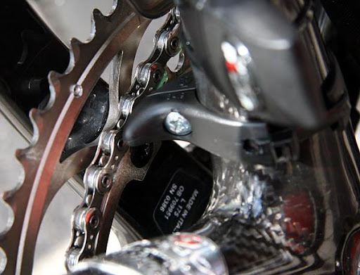

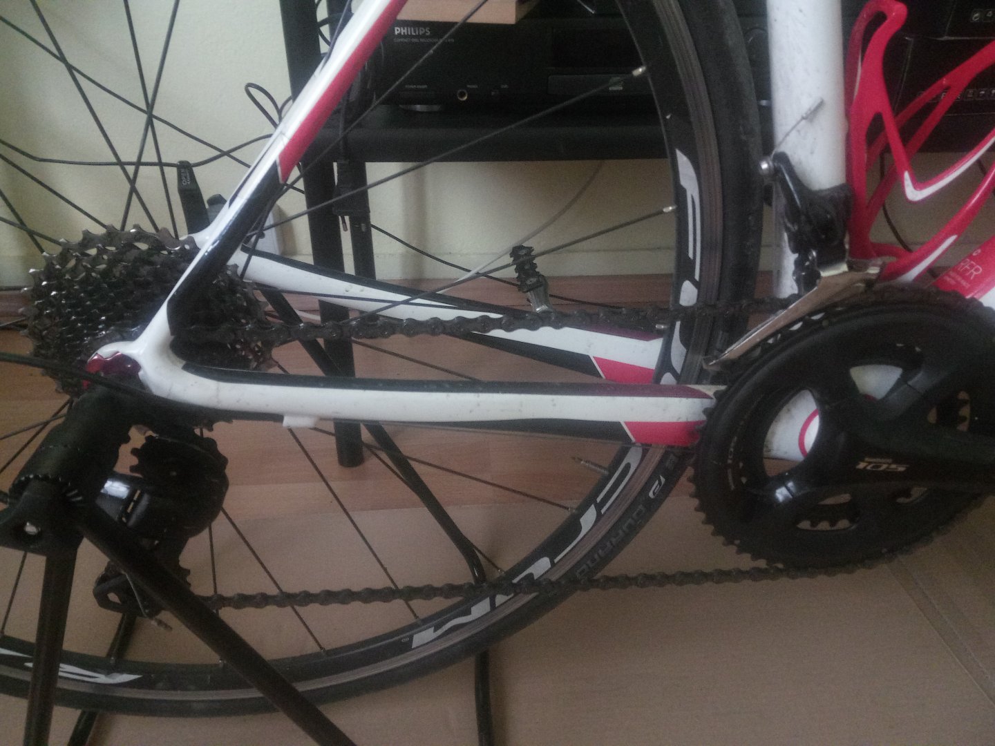

Έχω το εξής πρόβλημα: μου βγαίνει η αλυσίδα στο κάτω μέρος του δίσκου όταν τρανταχτεί το ποδήλατο. Με το που θα περιστραφεί βέβαια πάλι ο δίσκος η αλυσίδα θα μπει στη θέση της αλλά το γεγονός πως βγαίνει και ο θόρυβος που κάνει είναι τουλάχιστο ενοχλητικό. Είναι θέμα φθοράς, θα πρέπει να αντικατασταθεί ή είναι κάτι που συμβαίνει γενικά? Μπορεί να θέλει "σφίξιμο", να αφαιρέσω πχ έναν κρίκο? Αν βάλω ένα quick link ώστε να μπορώ να την αφαιρώ εύκολα και να την καθαρίζω θα είναι καλή επιλογή?

Θες να γίνεις λίγο πχιο συγκεκριμένος?
Μόνο στους κραδασμούς φεύγει από το γρανάζι ή τη ώρα της αλλαγής?
Μία φώτο σε όλο το σύστημα μετάδοσης θα βοηθούσε αρκετά.
Βάλε μεγάλο δίσκο μπροστά και μικρό γρανάζι πίσω και δώσε φώτο.
Μόνο στους έντονους κραδασμούς, ξέρεις όταν σταματώ να κάνω πετάλ στιγμιαία. Για παράδειγμα βλέπω το σαμαράκι, σταματώ το πεταλάρισμα, περνώ από πάνω, ακούγεται έντονος θόρυβος αλυσίδας (βγαίνει στο κάτω μέρος) και μόλις κάνω ξανά πετάλ μπαίνει στη θέση της κι όλα καλά.
Όταν λες φωτο τι ακριβώς? Αυτή κάνει?
Αρχικά νόμιζα πως έχανε τη σχέση αλλά τελικά κατάλαβα πως βγαίνει η αλυσίδα από τον μεγάλο δίσκο προς τα έξω.

Αρχικά θες λιγάκι σφίξιμο, πρέπει δλδ ο βραχίονας του πίσω ντεραγιέ να είναι σχετικά κάθετος. Αυτό γίνεται από ένα βιδάκι πάνω στο ντεραγιέ (ξέρεις φαντάζομαι)
Τώρα εφόσον η ρύθμιση του μπροστά ντεραγιέ είναι σε όλα σωστό δλδ από τερματικά βιδακια που έχει, (πόσο κάτω να πέφτει και πόσο να τερματίζει στο πάνω δίσκο) παίρνεις αυτό στη ανάλογη διάμετρο.
Chain catcher λέγεται και υπάρχει σε διάφορες άλλες υλοποιήσεις και τιμές.
Κόστος το παρακάτ 3-4€
Edit.
Εννοείται ότι παίζει και η φθορά στη αλυσίδα για να συμβεί κάτι τέτοιο, θα πρέπει όμως να έχει 100% φθορά.
Πάρε ένα εργαλείο μέτρησης αλυσίδας για να έχεις τον έλεγχο.
Αυτό μου διέφυγε στη ανάγνωση, είναι θέμα ρύθμισης του ντεραγιέ καθαρά αφού φεύγει έξω από το μεγάλο δίσκο.
Το chain catcher είναι για να μη φεύγει από το μικρό δίσκο και μέσα στο σκελετό.
Ως τόσο είναι και αυτό απαραίτητο.
Δες αυτό το βίνδεο

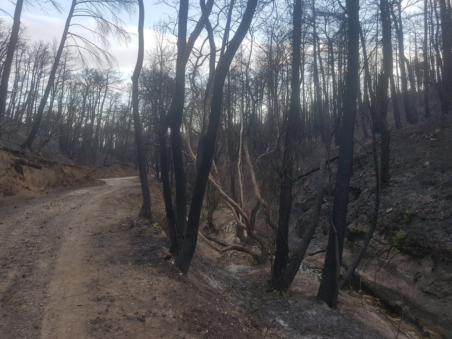

Μέχρι να μου έρθει η σαμπρέλα (και διάφορα άλλα καλούδια :dance2:) που έχω παραγγείλει για να φτιάξω τη ρόδα στο καινούργιο ποδήλατο, εκμεταλλεύομαι το γεγονός πως βγαίνω με το παλιό και μπαίνω σε αγνώστους "δρόμους" και μονοπάτια στο βουνό που με το άλλο δεν θα τολμούσα.
Ανακαλύπτω λοιπόν μερικά κυριολεκτικά φανταστικά μέρη. Μέχρι και ποταμάκι με νερό βρήκα σήμερα (καλοκαιριάτικα ακόμα, αφού δεν έχει βρέξει) μέσα στο δάσος.
Το "κυριολεκτικά φανταστικά" δεν το έγραψα κατά λάθος. Αλήθεια πρέπει να διαθέτεις αρκετή φαντασία για να σκεφτείς πόσο όμορφες πρέπει να ήταν αυτές οι διαδρομές έως και πριν 2 μήνες περίπου.
Σήμερα η κατάσταση είναι κάπως έτσι:
Σνιφ... 😥

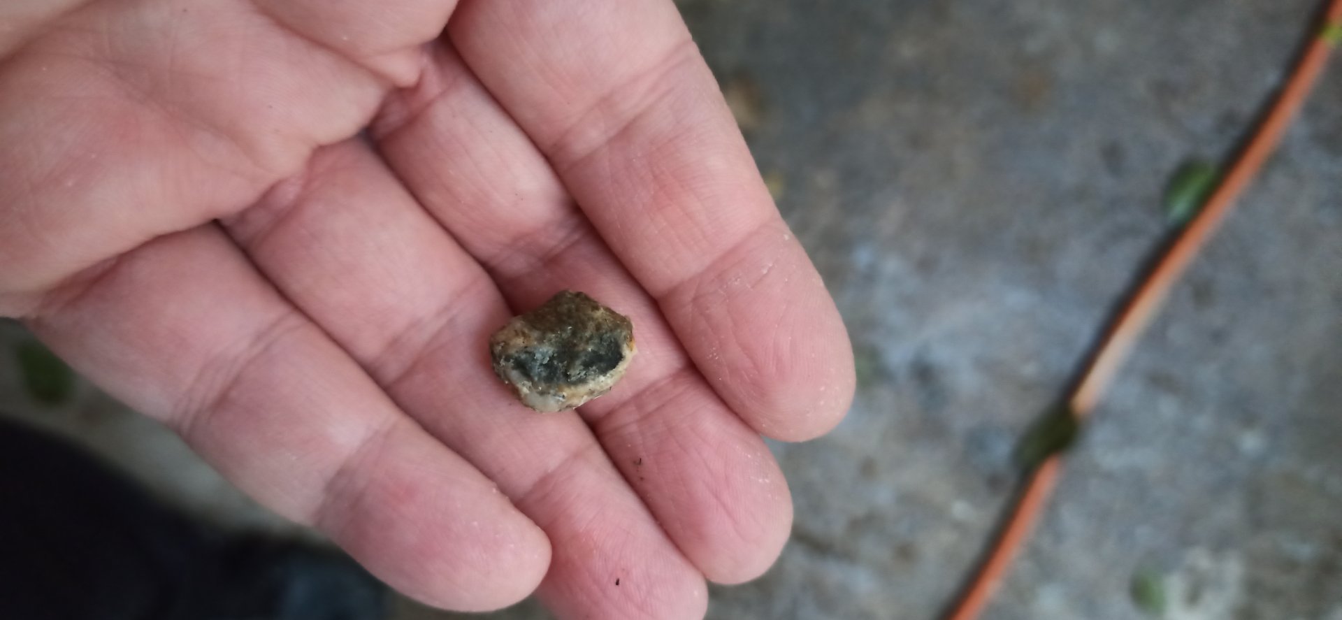

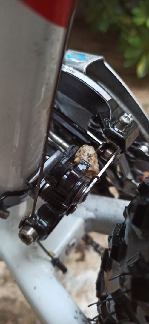

Στο πάρκο Τρίτση μου κόλλησε το μπροστινό ντεραγιέ με την αλυσίδα να παραμένει στον μεσαίο δίσκο. Αρχικά μου φάνηκε απίθανο να κόπηκε το συρματόσχοινο, αφού θα γύριζε αυτόματα τον μικρότερο δίσκο.
Μια προσεκτικότερη ματιά στο σπίτι βρήκε τον ένοχο. Όσο και να θες να το κάνεις, οι πιθανότητες πρέπει να είναι σχεδόν μηδενικές. Μια πέτρα σφήνωσε στο ντεραγιέ και το ακινητοποίησε.
Μάλιστα είχε μπει τόσο σφιχτά που τράβηξα με πολύ δύναμη με το μυτοτσίμπιδο για να βγει. Δεν τη λες και μικρή.
Το ντεραγιέ δεν επηρεάστηκε καθόλου.

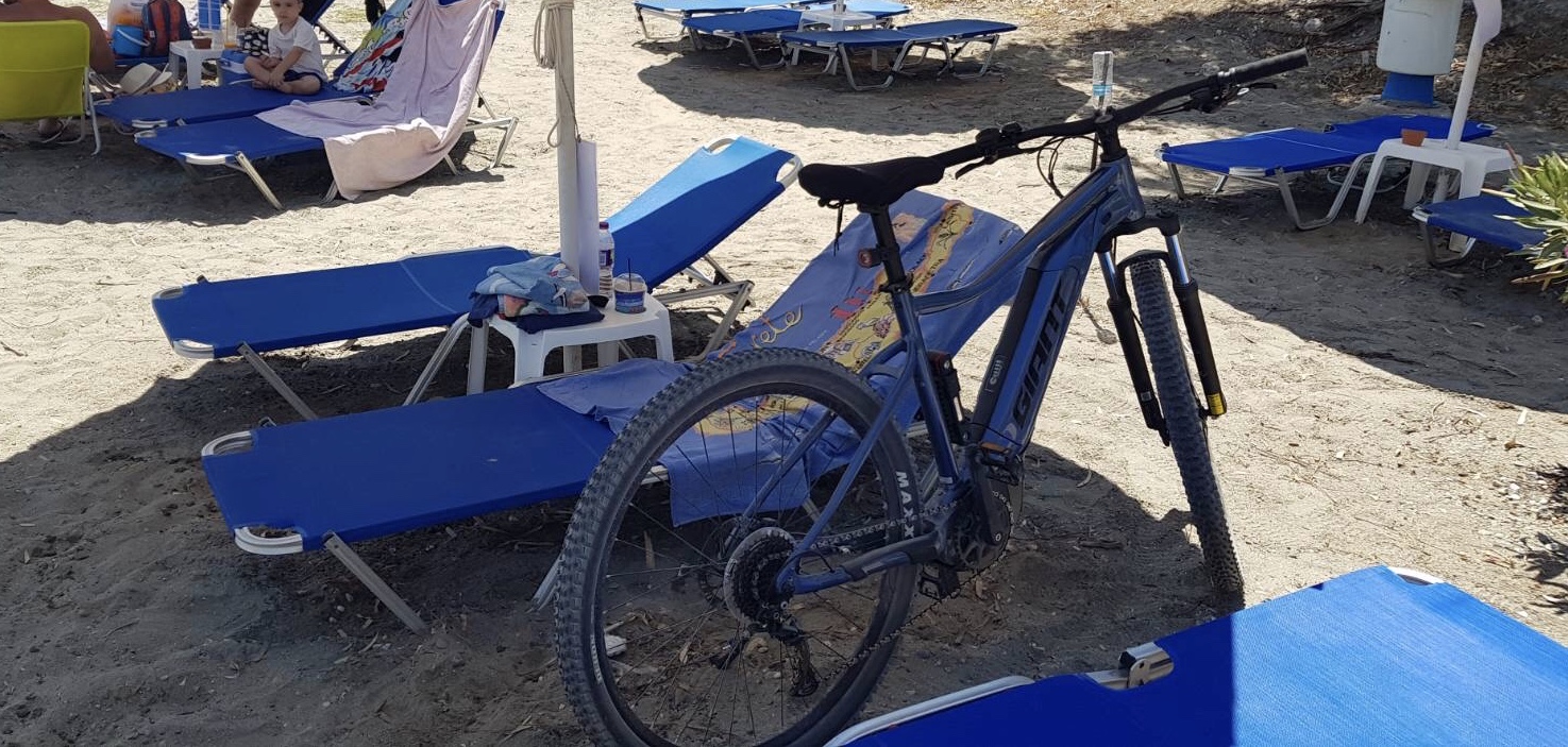

Μια και πέρασε το καλοκαίρι, ήθελα να μοιραστώ μια τυπική ημέρα στην παραλία στο χωριό..
Υστ. Βάρος 24 κιλά, χωρίς υποβοήθηση κάνεις εξαιρετικό power training
