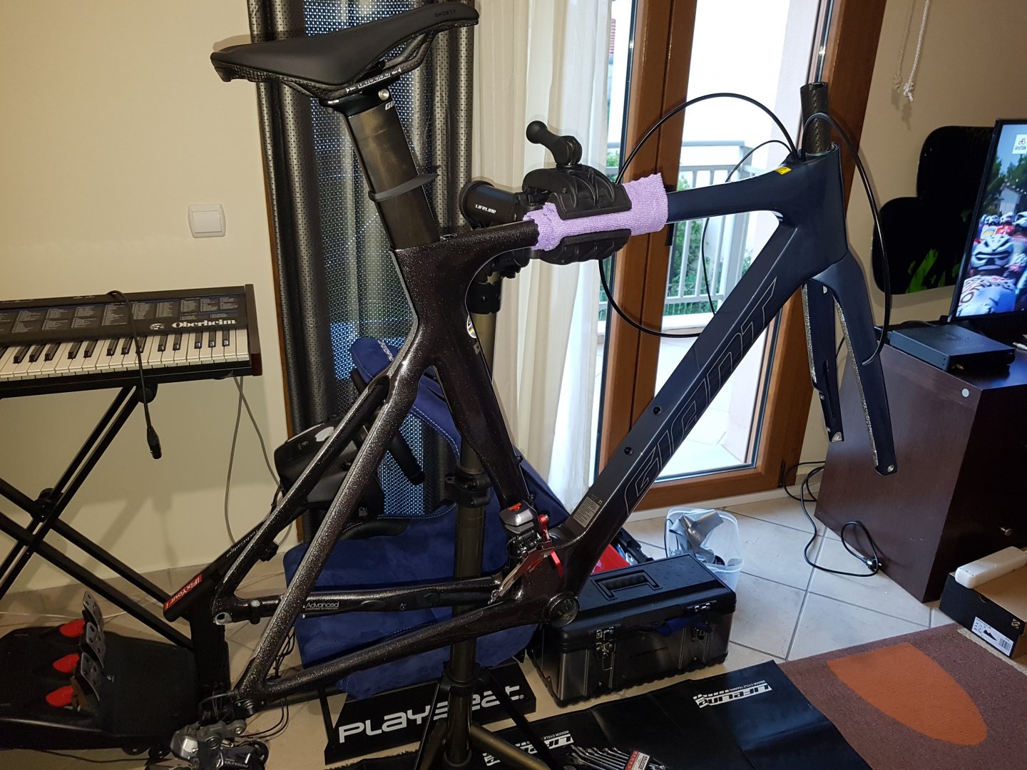

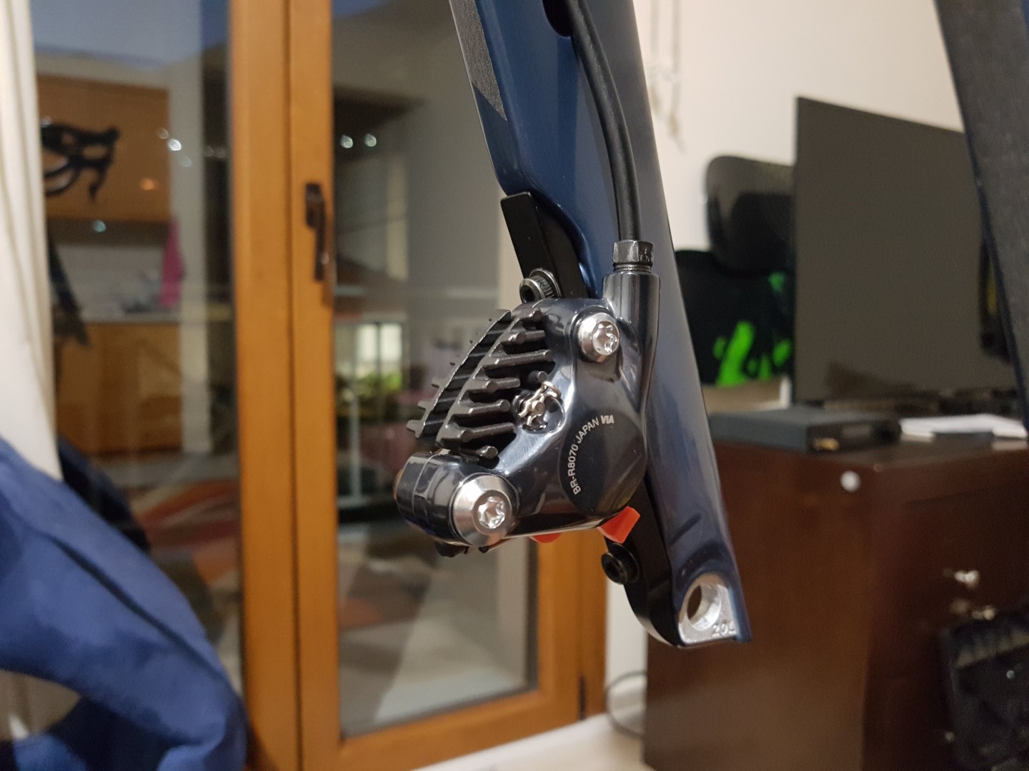

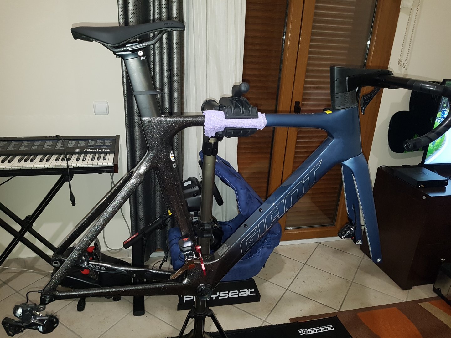

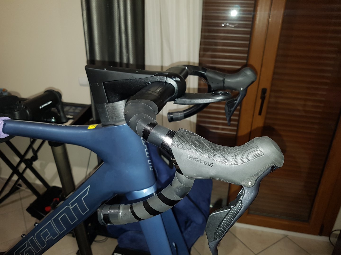

Οπότε έχουμε ενα Giant propel advanced pro 2021 στην έκδοση με δισκόφρενο που φορά shimano ultegra di2 11s με 53/39 μπροστά και 11/28 πίσω.
Αλλά ας μιλήσουν οι εικόνες λίγο:

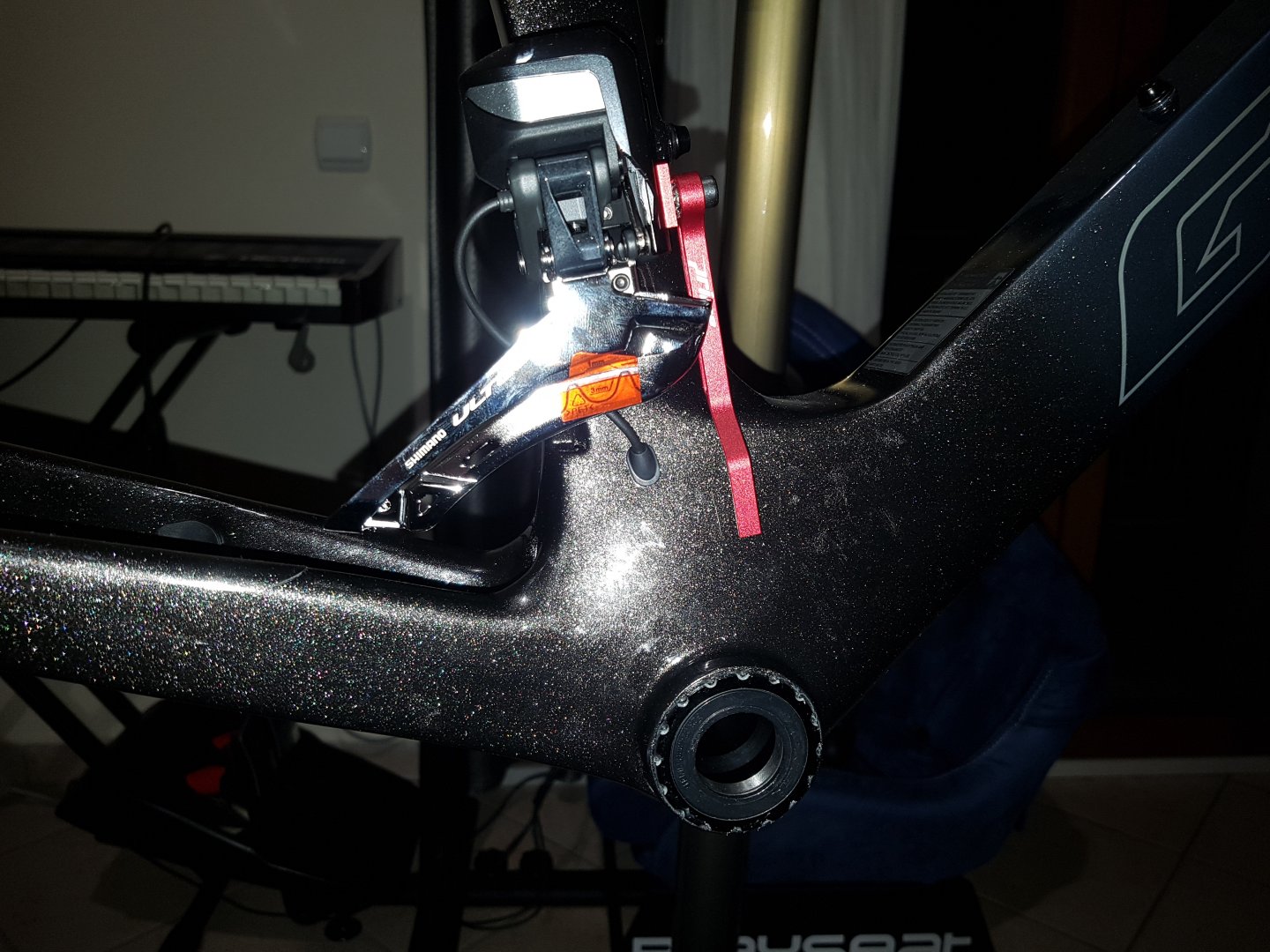

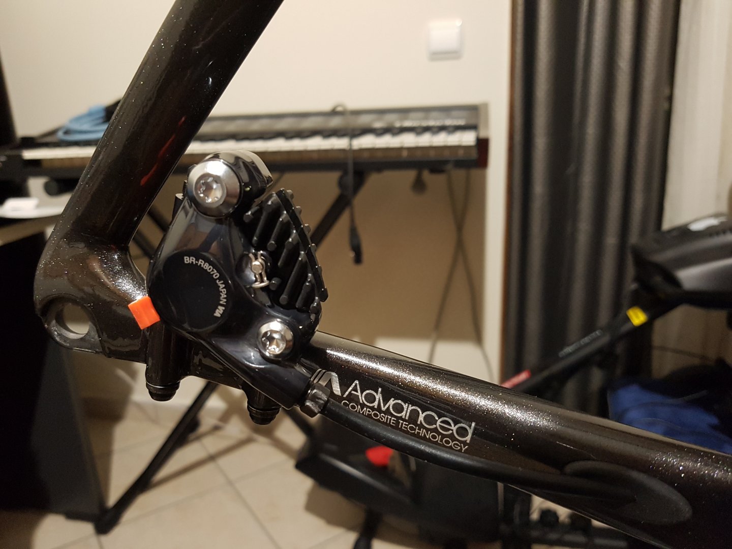

Τα υδραυλικά και τα καλώδια σε συναρτηση με την εσωτερική καλωδίωση δεν με κούρασαν τόσο όσο περίμενα διότι το πλαίσιο ειναι καλοσχεδιασμένο και μελετημένο για αυτή την δουλειά. Δεν μπορώ όμως να φανταστώ τι θα τραβήξει κάποιος με ένα πχ specialized tarmac sl7...

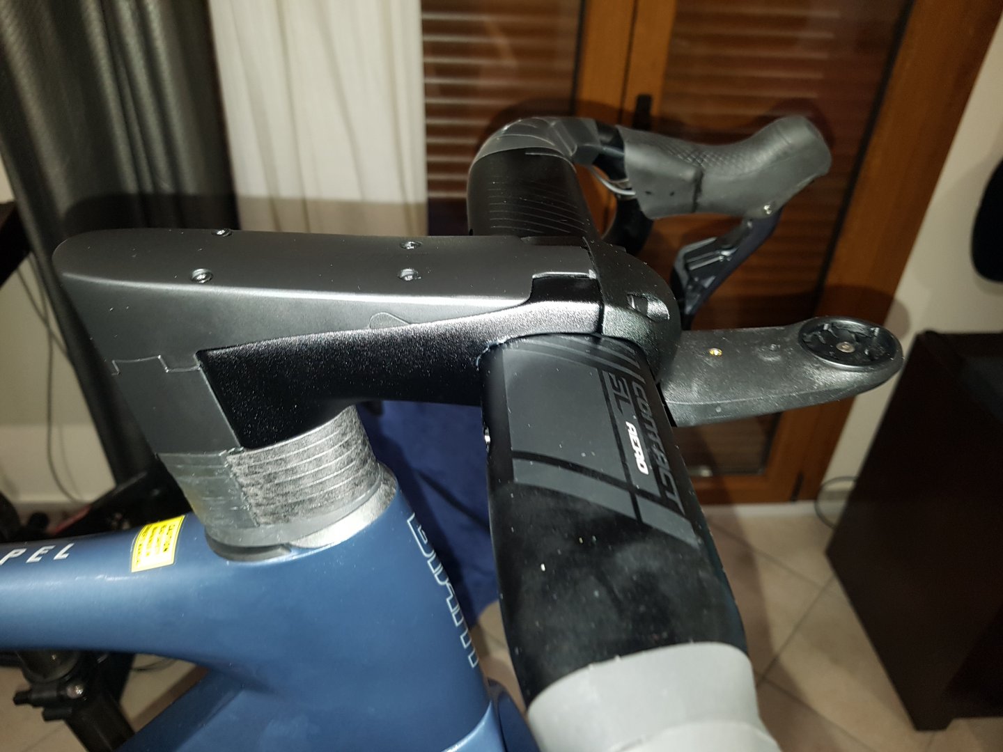

Έχει και πετσετούλα όμως... :geek:
Η πετσέτα είναι εκεί για να μην στρίψει το τιμόνι και μου χτυπήσει το πλαίσιο τωρα που ειναι ακόμη χωρίς ταινία. Δεν ίδρωσα καν Σώτο πηγαν όλα βούτυρο.

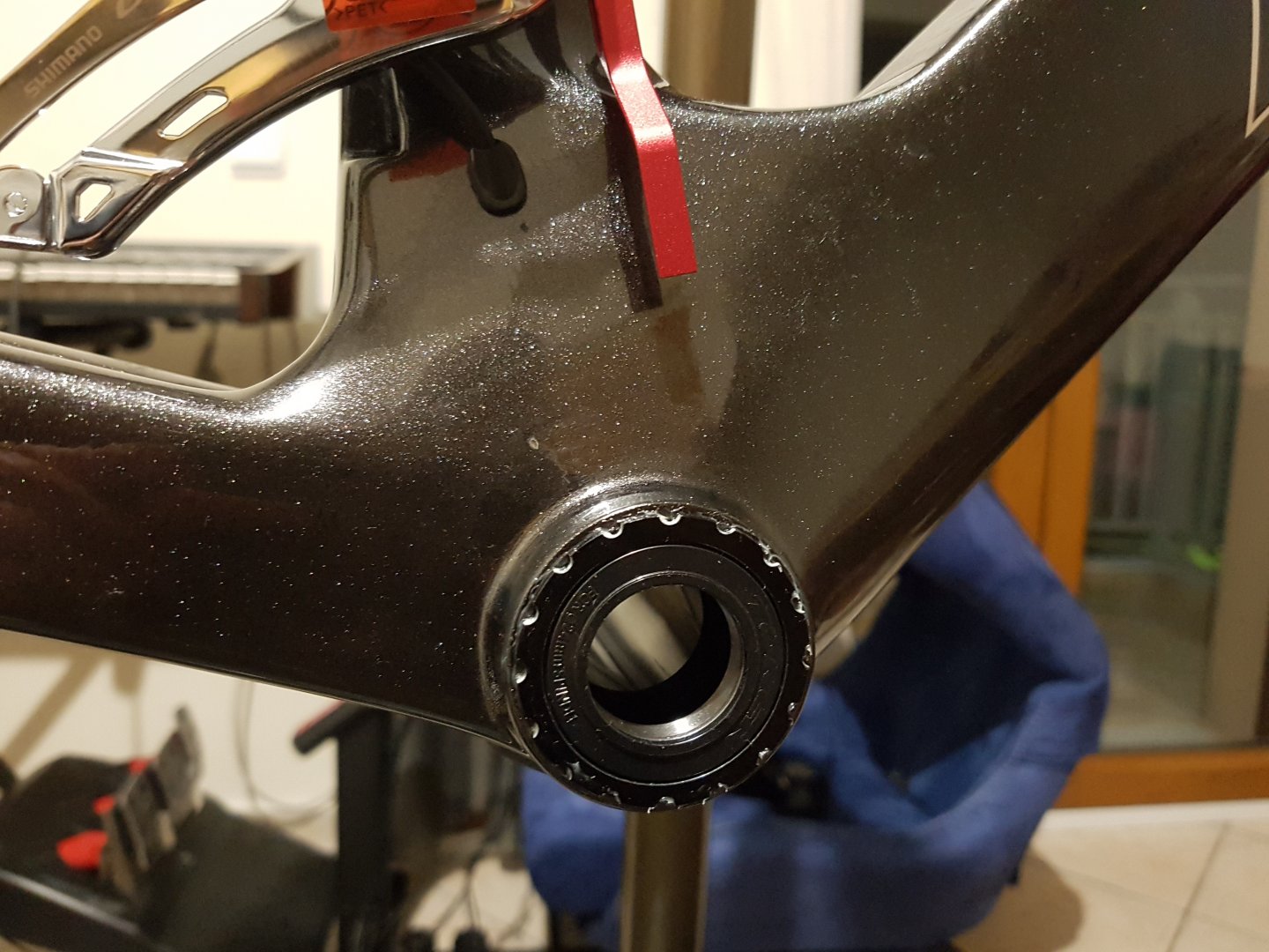

Η μεσαία τριβή της tolken ninja βούτυρο... στην τοποθέτηση τουλάχιστο

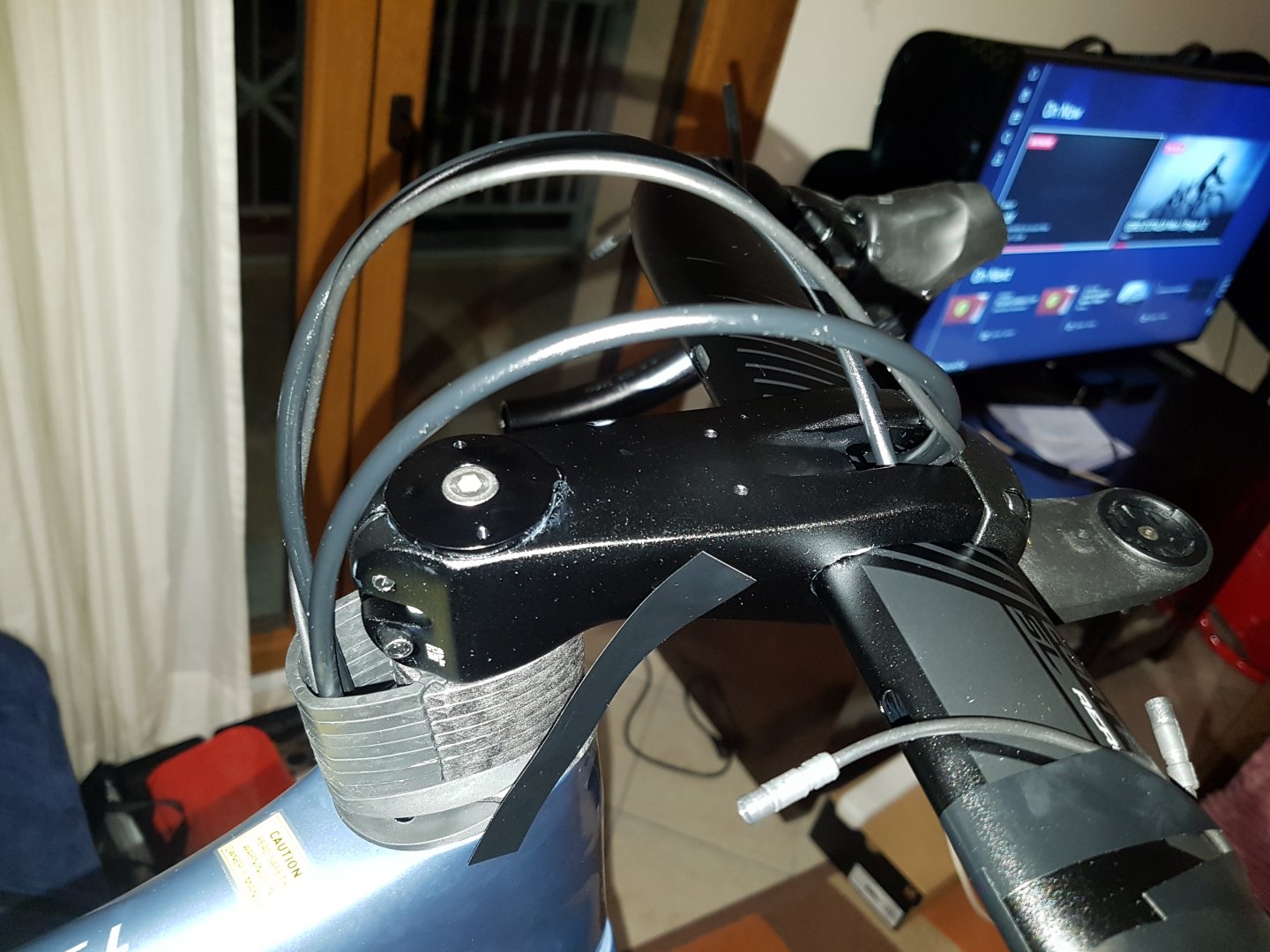

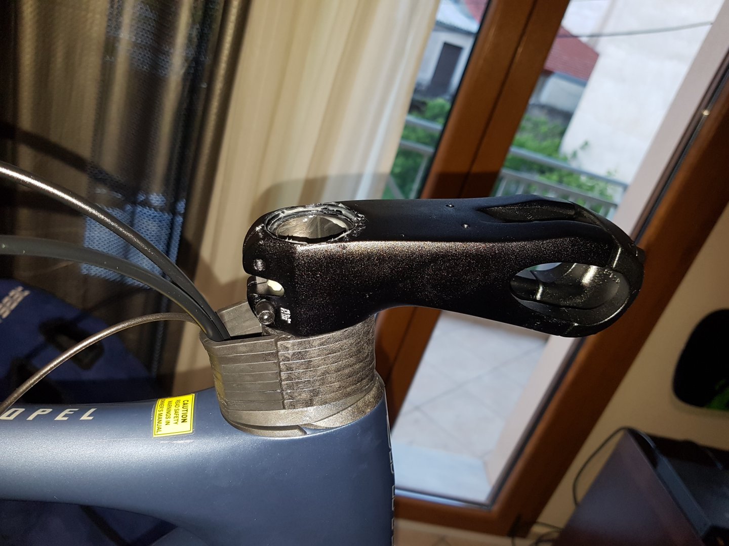

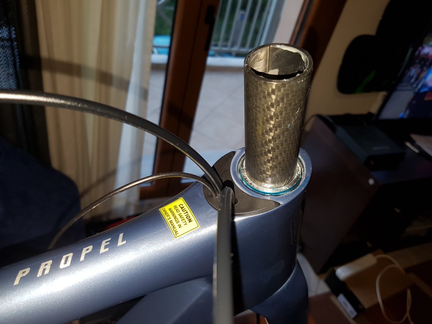

Γράφω οτι μου έρχεται τώρα: ένα θέμα με το αέρο είναι πως δεν μπορεί να εξέχει ο λαιμός. Οπότε έβαλα περισσότερους αποστάτες από όσους θα χρειαστώ για αρχή μέχρι να δω την γεωμετρία αλλά... κάθε φορά που θα βγάζω αποστάτη θέλει κόψιμο ο λαιμός και κόντεμα τα υδραυλικά σπάσιμο δλδ

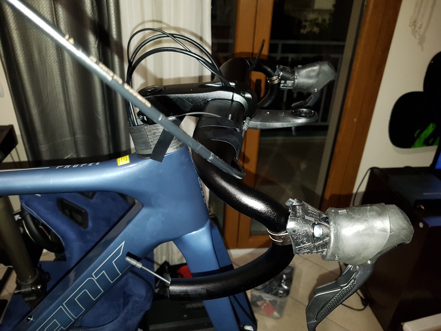

Βάζω αλυσίδα και αφήνω για αύριο ρυθμίσεις ταχυτήτων και υγρό στα φρένα + εξαέρωση. Τα άλλα είναι έτοιμα...

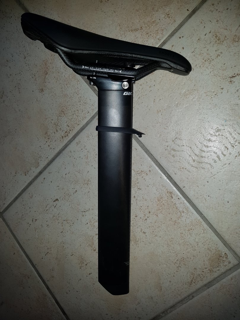

Επίσης έκανα το κόψιμο στο παλουκόσελο που προτείνει η giant διότι σε ποδήλατα με κόψιμο στον κάθετο αν σου φύγει απότομα κάτω το παλουκόσελο θα κάνεις ζημιά στο πλαίσιο
