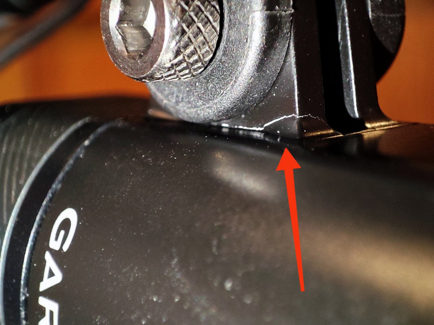

ματιζντομπου
αλουμίνιο και την άκουσε έτσι; και να πει κανείς οτι πέφτεις σε λακούβες...

Το έσφιξες πολύ Χρήστο... το έχω πάθει με gopro τύπου υποδοχές που δεν είναι απόλυτα συμβατές δλδ υπάρχει κενό δεκάτων του χιλιοστού ανάμεσα στις διχάλες οπότε και ασκείται συνεχώς τάση στο σφίξιμο που σε συνδυασμό με τους κραδασμούς θα την κάνει την δλειά...

Το είχα αρκετά σφιχτό Σάκη γιατί από τους κραδασμούς του δρόμου έπεφτε ο φακός

Είμαι περίεργος, όταν σχεδιάζουν έτσι τις βάσεις, σε αυτή τη θέση προς το πίσω μέρος του φακού (και δεν είναι μόνο η garmin, ούτε μόνο σε φακούς το κάνουν αυτό), δεν περιμένουν ότι αυτή η τοποθέτηση δεν είναι και πολύ ιδανική, μακριά από το κέντρο βάρος του φακού και ότι έτσι μπορεί να δημιουργηθεί πιο εύκολα κάποιο πρόβλημα;

έλα ντε!
ντάξει είναι ένα θέμα το βάθος ειδικά αν μιλάμε για στήριξη κατά μήκος του λαιμού αλλά από την άλλη δεν διακιολογείται να θέλεις σφίξιμο τόσο ώστε να μην αλλάζει κλίση ο φακός.
