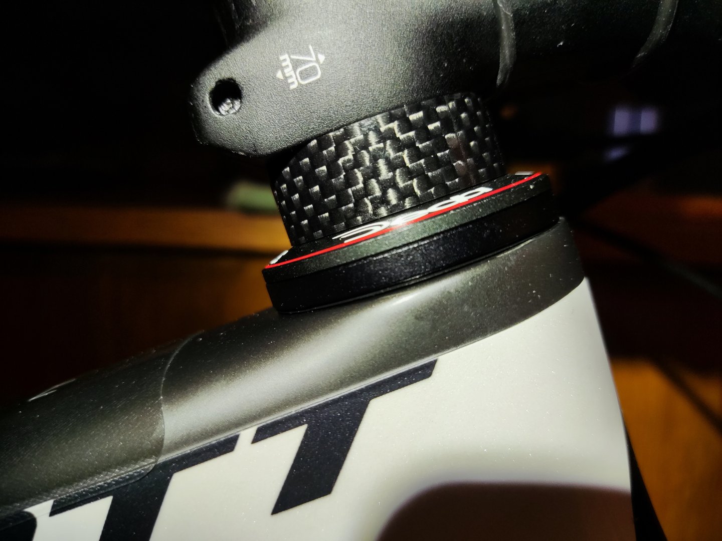

Προχώρησα στο θκόμ scale σε μια ακόμα αναβάθμιση, αυτή τη φορά είχε να κάνει με τα ρουλεμάν του λαιμού.
Μετά από μια βδομάδα βουνό ξεκίνησε κάτι να χτυπάει εκεί, υποψιάστηκα ότι δεν είχαν βάλει ντίπ γράσο στις έδρες, είναι ένας ήχος πολύ γνωστός σε όσους ασχολούνται με το άθλημα.
Το άνοιξα λοιπόν και επιβεβαιωθηκα, ήταν όλα σχεδόν στεγνά.
Με αφορμή όμως αυτό διέκρινα και κάτι ακόμα, για κάποιο λόγο η Scott δεν τοποθετεί το πάνω κωνικό ρουλεμάν όλο μέσα στη φωλιά του σκελετού και το ίδιο το ρουλεμάν δεν εκμεταλλεύεται σωστά όλη τη φωλιά ώστε στη καταπόνηση του μπροστινού να υπάρχει καλύτερη υποστήριξη στις δυνάμεις.
Η παρακάτ φώτο είναι από το νετ, έτσι όμως ήταν και στο θκόμ.
Με ανταλλακτικά που είχα ήδη στα ντουλάπια βρήκα ρουλεμάν, ροδέλες και σφήνα λαιμού πολύ καλύτερες σε εφαρμογή από τη μαμά Scott, επίσης το κενό έκλεισε με τσιμούχα που είχε ήδη το handset της deda που χρησιμοποίησα ώστε να μη μπαίνουν σκόνες, νερά και λάσπες.

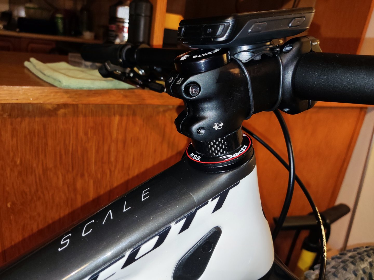

Επί τη ευκαιρία κατέβασα 1cm όλο το τιμόνι από τους αποστάτες του λαιμού για λίγο καλύτερο έλεγχο, στη πορεία θα κατέβει λίγο ακόμα αλλά αυτή τη φορά από το stem με περισσότερες μοίρες σακάτ, ψάχνω κάτι σε - 12°, ίσως και σε - 17°, θα το δούμε στη πορεία αυτό.
26.202
20.564
Κι εγώ το κατέβασα, έχω αφήσει έναν αποστάτη 5 χιλιοστών μόνο, αλλά δημιουργήθηκε μετά ένα θεματάκι με το κομπιούτερ, αφού δεν μπορούσε να μπει πάνω στο λαιμό (δεν έκοψα τον σωλήνα), και έτσι το έβαλα (για την ώρα; ) πλάγια στο τιμόνι (και στην άλλη μεριά τη θέση για την κάμερα ή φακό).

Γιαυτό δεν το κατέβασα και εγώ περαιτέρω Σώτο, μετά δεν θα μπορούσε να μπαίνει το 530 στο λαιμό.

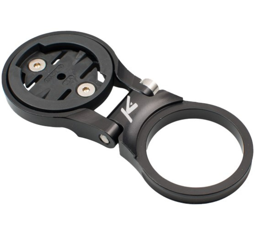

Υπάρχουν ωραιότατα garmin mount για το λαιμό που λύνουν τέτοιου είδους προβλήματα.
Αυτού του τύπου
Όταν καταλήξω σε stem και set up θα χτυπησω κάτι ανάλογο.
26.202
20.564
Ναι, τα έχω υπόψη, το είχα ψάξει... αυτό βέβαια είναι λίγο διαφορετικό από αυτά που είχα δει, κι έμπαιναν ως καπάκι, αυτό μπαίνει στη θέση αποστάτη. Πολύ καλύτερο, κάτι τέτοιο θέλω.
