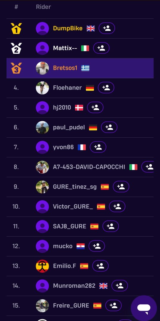

Έτρεξα έναν αγώνα Ιταλία σήμερα, τώρα που έπεσαν οι θερμοκρασίες θα βάζω υψομετρικά, πρέπει να βγήκα τρίτος αλλά λίγη σημασία έχει, ο πρώτος και ο δεύτερος εξαφανίστηκαν, πατούσαν παντού 6-7 watt/kg, τι εξωγήινοι υπάρχουν ανάμεσά μάς...
