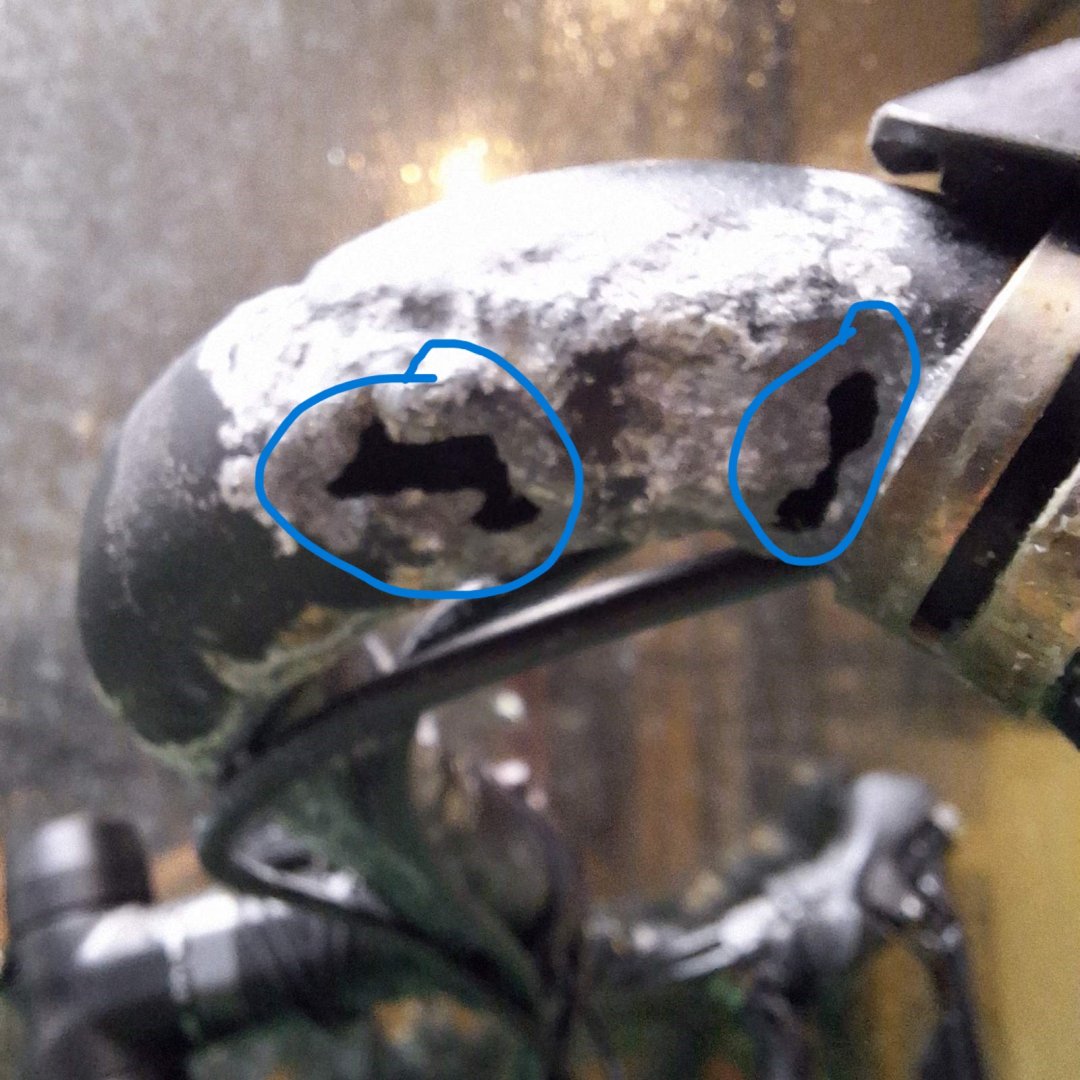

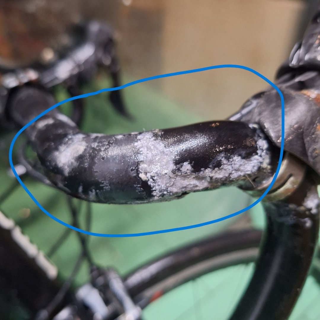

Με αφορμή το event της 09/11, πήγα το ποδήλατο για service. Ούτως ή άλλως είχα "γράψει" τα χιλιόμετρα στα οποία το παίρνω για το τακτικό του service και με την ευκαιρία, είπα στον μηχανικό μου να αλλάξει και την ταινία στο τιμόνι. Ένα έχω να πω: Ευτυχώς!
Το τιμόνι ήταν αυτό που είχε το ποδήλατο από κατασκευής του - δεν το είχα αλλάξει, δεν είχα λόγο. Ο μηχανικός έβγαλε την παλιά ταινία για να βάλει την καινούρια και αντίκρυσε αυτό:

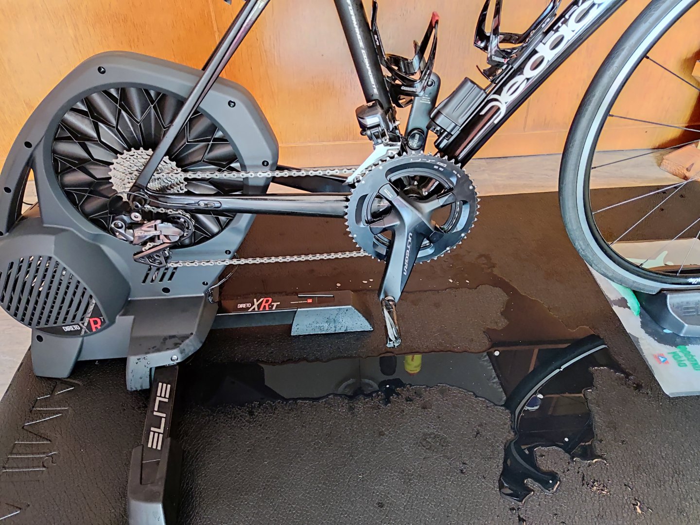

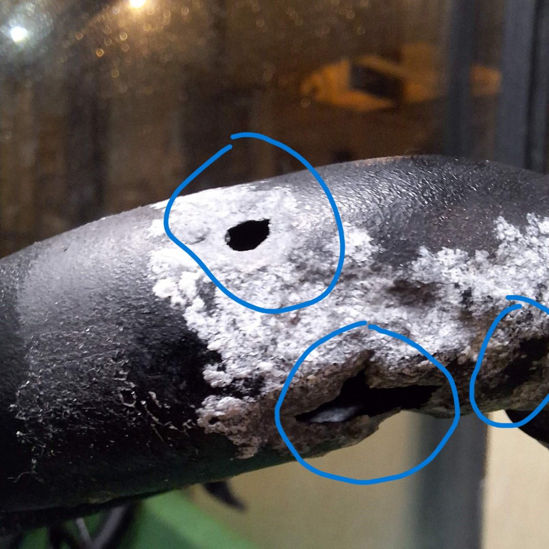

Αυτή η άσπρη γλίτσα που βλέπετε είναι σκουριά. Η σκουριά αυτή είναι αποτέλεσμα του ιδρώτα που έσταζε στο τιμόνι από τα χέρια μου κυρίως κατά τη διάρκεια των indoors προπονήσεων. Και πάμε στο καλύτερο:
Ο ιδρώτας που στέγνωνε στο τιμόνι, το διάβρωσε σε βαθμό που να δημιουργήσει τρύπες!
και View attachment 346675
Ο μηχανικός με ενημέρωσε ότι αυτό το τιμόνι είναι επικίνδυνο να κοπεί ανά πάσα στιγμή, οπότε θα το αντικαταστήσει. Επίσης, με συμβούλεψε να κάνω προπόνηση με ανεμιστήρα (πήρα πριν 2 μήνες), να βάζω μια πετσέτα στο τιμόνι την ώρα της προπόνησης (έχω sweat net για τον λαιμό του τιμονιού που καλύπτει και μέρος του top tube, θα βάζω και πετσέτα από κάτω σε όλο το μήκος του τιμονιού) και στο τέλος της προπόνησης να στεγνώνω το τιμόνι όσο μπορώ.
Συμπερασματικά: Με το τιμόνι σε αυτή την κατάσταση, "φτηνά" τη γλίτωσα.:redface:
Σε indoor προπονήσεις θέλει προσοχή ο ιδρώτας. Αυτές οι φωτογραφίες είναι τρομακτικές και μόνο στη σκέψη του τι μπορεί να γίνει σε καμιά λακκούβα... :o
Κοίτα, έχεις δίκιο. Κι εγώ όταν το είδα από κοντά, σκιάχτηκα. Το θετικό είναι ότι οι τρύπες είχαν δημιουργηθεί στο κάτω μέρος των hoods, ένα σημείο στο τιμόνι στο οποίο δεν "πέφτω" συχνά - έτσι ώστε να υπήρχαν περισσότερες πιθανότητες να γίνει η ζημιά/το ατύχημα, αλλά, όπως και να 'χει, έχεις δίκιο.
Το πιο αστείο είναι ότι ο ίδιος μηχανικός, άλλαξε την ταινία του τιμονιού στις 04/03/2022 (πριν 2.5 χρόνια) και δεν παρατήρησε φθορά στο τιμόνι.o_O Πράγμα που σημαίνει ότι όλη η ζημιά έγινε σε αυτό το διάστημα των 2.5 ετών - το οποίο βγάζει νόημα, διότι σε αυτό το διάστημα, οι indoors προπονήσεις αυξήθηκαν σε αριθμό και ένταση = περισσότερος ιδρώτας.
Πλέον, γνωρίζω και τι να κάνω. Εκτός της πετσέτας σε όλο το πλάτος του τιμονιού, μου είπε όταν τελειώνω την προπόνηση, να ψεκάζω με οινόπνευμα το τιμόνι (και το ποδήλατο, γενικά) και να το σκουπίζω μετά από λίγο. Το οινόπνευμα δεν θα προκαλέσει διάβρωση και ταυτόχρονα θα διαλύσει τυχόν υπολείμματα ιδρώτα/βρωμιάς/σκόνης κτλ. Αυτό το trick το εφαρμόζει εδώ, σε όλα τα ποδήλατα που είναι στημένα κι είναι όλα μια χαρά.
