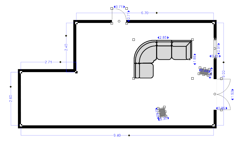

Αν παρ ολα αυτα δεν προχωρησεις σε βελτιωση του χωρου τοτε θα σου προτεινα να επιλεξεις ηχεια με Constant directivity waveguide που λογω της ελεγομενης διασπορας τους ελεγχουν καλυτερα τις ανακλασεις και την επιδραση του χωρου τουλαχιστον στις υψηλες συχνοτητες.

Μέση στάθμη 85db σημαίνει κορυφές 100-105+
No doubt, αλλά ας μας πει ο φίλος αν τα 85 είναι εκεί που ακούει γενικά και επιτρέπει κορυφές στα 105 ή αν ρυθμίζει το mastervolume έτσι ώστε οι κορυφές να είναι στα 85...εφόσον ακούει βεβαια μουσικό περιεχόμενο με τέτοιες εξάρσεις που προσωπικά τις συναντώ μόνο στην κλασική μουσική.

Να επισημάνω ότι μιλάμε για 40-κατι τετραγωνικά μέτρα χώρο, και ψηλοτάβανο (3-μετρο), αγνώστων λοιπών στοιχείων...

Εφόσον αυτό είναι δεδομένο, χρειάζεται να κάνεις υποχρεωτικά μία διαφοροποίηση στην απόσταση ακρόασης: το πολύ 2 μέτρα.
Σπάσε το κεφάλι σου να βρεις τρόπο.
Φτιάξε ένα τρίγωνο ακρόασης, με ίσες αποστάσεις μεταξύ ηχείων και μεταξύ των αυτιών σου και των ηχείων. Και αυτές οι αποστάσεις να είναι το πολύ 2 μέτρα.
Έτσι θα μειωθεί δραστικά η ποσότητα της ανακλώμενης ενέργειας σε σχέση με την άμεση ακτινοβολία των ηχείων, και θα περιορίσεις σημαντικά την με απόλυτη βεβαιότητα καταστροφική επίδραση του χώρου στο ηχητικό αποτέλεσμα.
Στο αρχικό σου ποστ, έχεις απόσταση ακρόασης 3,5 μέτρα!!! Αυτά δε γίνονται φίλε μου χωρίς επέμβαση στο χώρο, τζάμπα μιλάμε...
Μόλις καταλήξεις σε νέο σχέδιο του χώρου σου με τις αποστάσεις τριγώνου ακρόασης που προτείνω, αφού το δω, θα πάμε στο επόμενο βήμα, που θα είναι η επιλογή των μηχανημάτων.
Σε αυτό το δεύτερο βήμα, θα πάμε με προαπαιτούμενο μία μέτρηση χρόνων αντήχησης στο χώρο σου, και με τους ρυθμούς του δωματίου στο χέρι. Χωρίς αυτά τα δεδομένα, δε μπορεί να σωθεί σοβαρή λύση, πρέπει να συνυπολογιστούν. ;)
Η μόνη αποδεκτή λύση που μπορεί να σου προταθεί χωρίς να συνυπολογιστούν τα χαρακτηριστικά του χώρου, αφορά ... ακουστικά! :p:D
Για αρχή θα δοκιμάσω να γυρίσω τα ηχεία 90ο αριστερά από την θέση ακρόασης και να προσπαθήσω να έχει 2 μέτρα πλευρές. Αν βολεύει τελικά θα προχωρήσω έτσι... Μέτρηση χρόνου αντήχησης πως κάνω ; Πρέπει να έχω εξειδικευμένο πρόγραμμα; Μπορώ ο ίδιος ή κάποιος ειδικός;
Τα 85 db είναι μία μέση προς υψηλή στάθμη για μένα και σίγουρα σε κλασικά κομμάτια φτάνει και παραπάνω, αλλά γίνεται κουραστικός ο ήχος σε τέτοια περάσματα, και αυτό είναι ένα από τα προβλήματα που θέλω να διορθωθεί άλλωστε...
Φωναζεις εναν απο τους επαγγελματιες του site. Εναλλακτικά, με μεγαλύτερες πιθανότητες λαθους, κατεβαζεις το software REW, αγοραζεις εναν τρίποδα και ενα μικροφωνο UMIΚ-1 απο τον Λαμπρου, και ακολουθεις τις οδηγιες του manual.
Συνιστώ 100% να φωναξεις επαγγελματία!

Τί να την κάνει τη μέτρηση ρε παιδιά, αφού η περιποίηση χώρου είναι out of question λέει ο άνθρωπος...έτσι απλά για εγκυκλοπαιδικούς λόγους να πληρώνει?
Αν είναι να δώσει 2.000€ για μηχανήματα, ας δώσει 100€ από αυτό το ποσό για να δούμε τι ακριβώς γούστα βγάζει ο χώρος, ώστε να προτείνουμε λύσεις που θα ταιριάξουν τρόπο τινά στις επιταγές του χώρου, και να μη συμπέσουν πχ τονισμοί οπής ανάκλασης χαμηλών σε ιδιορρυθμούς του δωματίου! ;)
Θα έχει άλλη κατεύθυνση η πρόταση με υψηλούς χρόνους αντήχησης ψηλά, κι άλλη με χαμηλούς. ;)
Δηλαδή, γνωρίζοντας τη φυσιογνωμία της συμπεριφοράς του χώρου, μπορούμε να οδηγηθούμε σε πιο συγκεκριμένες επιλογές με αντικειμενικά κριτήρια, είτε όσον αφορά τους λοβούς, είτε τη συχνοτική συμπεριφορά του εκάστοτε ηχείου.
Ως γνωστόν, οι μετρήσεις απόκρισης των ηχείων εμφανίζουν ως επί το πλείστον τμήματα με εξάρσεις και τμήματα με βυθίσεις. Αυτή η εικόνα, αν αντισταθμίζει εκ κατασκευής την εικόνα του χώρου στο φάσμα, λύνεις το γόρδιο δεσμό του ποιο ηχείο ταιριάζει στο χώρο μου.;)

Φυσικά, my fault, έχω αυτόματα συνδέσει τις μετρήσεις με περιποίηση του χώρου και όχι με αγορά νέων ηχείων.

Μένω επαρχία, Πάτρα, γνωρίζει κανείς που μπορώ να απευθυνθώ για τις μετρήσεις αυτές; Αν όχι κάποιο συγκεκριμένο άτομο τουλάχιστον σε ποιον επαγγελματία, π.χ. κάποιον που έχει studio; Ρωτάω για να ξέρω από που να κάνω μία αρχή. Ευχαριστώ πολύ.

Δες και αυτην την τοποθετηση αν μπορει να γινει. Θα σου δωσει πιο ομοιομορφο ηχητικο αποτελεσμα με την θεση ακροασης στην γωνια του καναπε.
Η τοποθέτηση αυτή δεν βολεύει οπότε αν τη δοκιμάσω θα είναι καθαρά για εγκυκλοπαιδικούς λόγους. Αντίθετα ατην ίδια διάταξη υπάρχη μεγάλη διαφορά στην στερεοφωνική εικόνα με τα ηχεία 30 cm πιο κοντά το ένα στο άλλο και 50cm πιο κοντά στη θέση ακρόασης,δλδ σχεδόν στο κέντρο του υποτηθέμενου τετράγωνου χώρου ακρόασης. Ευχαριστώ.

Να προσθέσω επίσης οτι παρατηρώ ελάχιστη βελτίωση όταν κουκουλώνω την tv που είναι με επιτοίχια βάση στήριξης ανάμεσα στα ηχεία. Ξέρω.... είναι αστείο αλλά...
Υπαρχουν καποια μελη του σαιτ που κανουν αυτην την δουλεια επαγγελματικα.
Δυο απο αυτους που εχω εντοπισει ειναι οι Μανωλης Καστρουνης
Και Alex Zapantis (ζητω συγγνωμη απο τα υπολοιπα μελη που κανουν την ιδια δουλεια και δεν αναφερθηκαν αλλα δεν ειμαι βεβαιος αν οι υπολοιποι το κανουν επαγγελματικα η απο χομπι. Οποιος αλλος ασχολειται επαγγελματικα θα χαρω πολυ να με ενημερωσει με προσωπικο μηνυμα :) )
Δεν χανεις τιποτα να επικοινωνησεις μαζι τους.
Δεν ειναι αστειο.
Που να δεις τι θα γινει αν βαλεις κανονικους μελετημενους διαχυτηρες.
