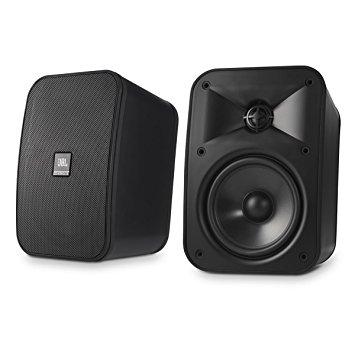

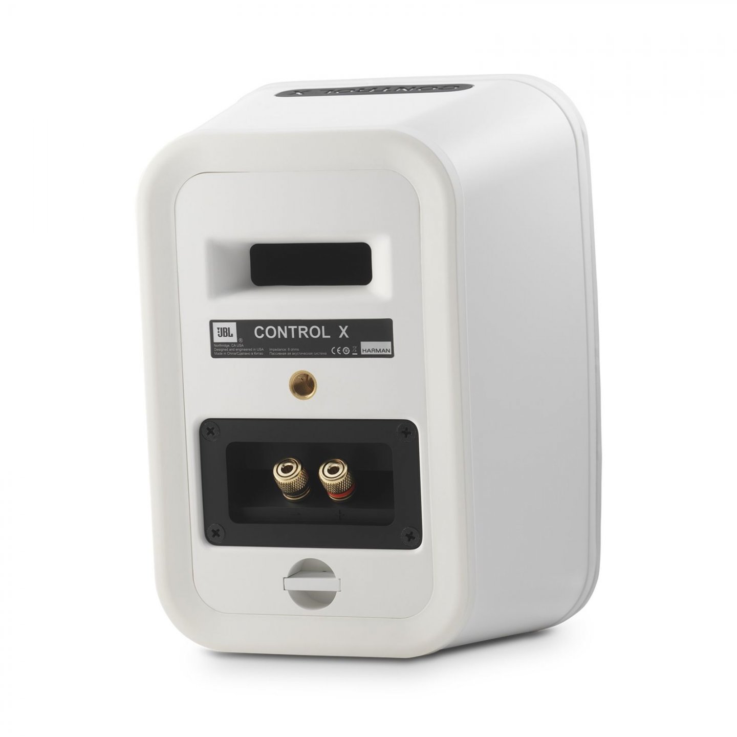

JBL Control X
Ευχαριστω για την απαντηση. Τα Χ απο οτι βλεπω βγαινουν στα 270 το ζευγαρι... οποτε τα 1 φαινονται πιο προσιτα μιας και παντα μιλαμε για δυο ζευγαρια... τωρα το γεγονος οτι τα προ ειναι 4 ωμ και σχεδον ολοι οι avr στα περιφερειακα υποστηριζουν μονο 8 ωμ λες να ζορισει τον ενισχυτη;
