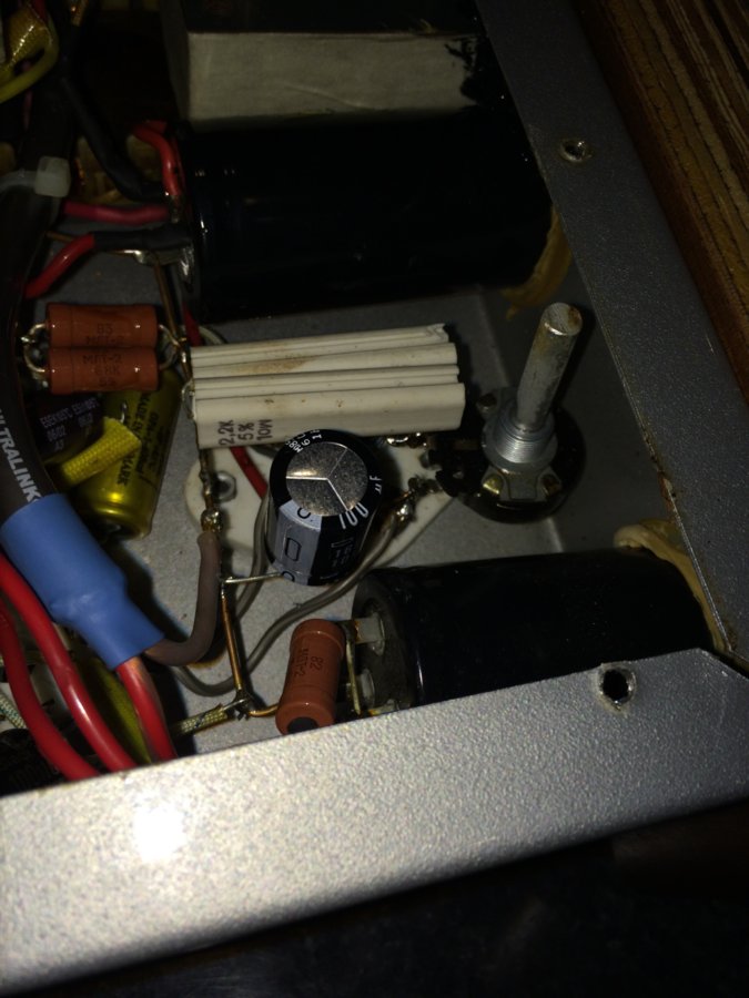

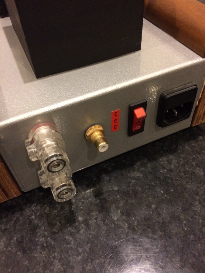

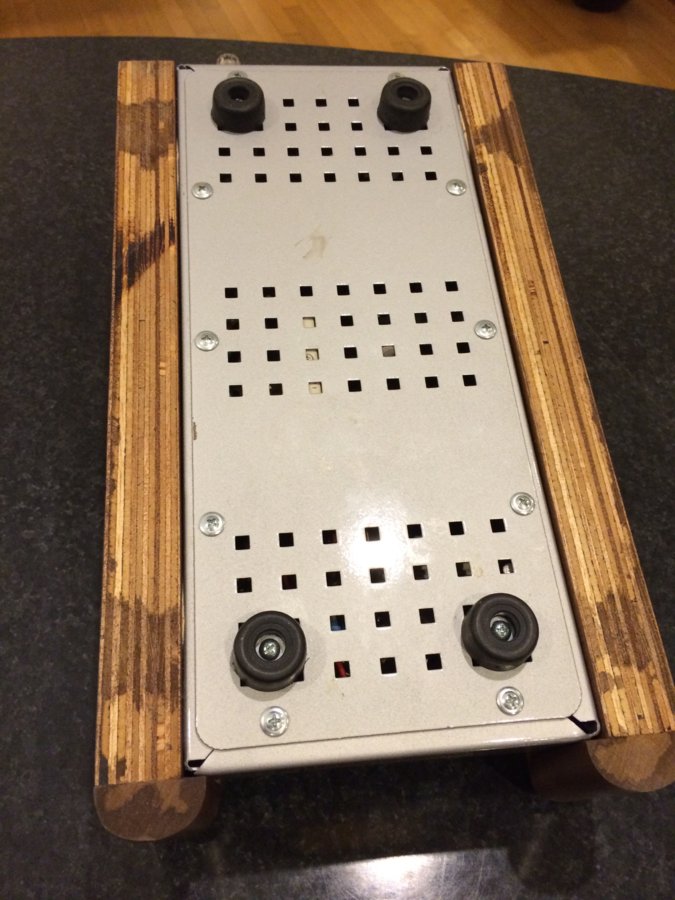

Λοιπόν γύρισα απο δουλειά έβγαλα φωτο τον ένα ενισχυτή πρώτα εξωτερικά μπροστα, πίσω και απο κάτω, όπως βλέπετε ΔΕΝ υπαρχει πουθενά pot προς ρύθμιση
AriPetro
1.013
1.716

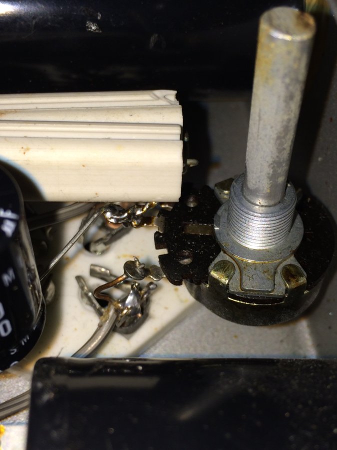

Ξεβιδώνοντας το απο κάτω καπάκι όμως βρήκα κάτι ενδιαφέρον.
Αυτό που δείχνω στις φωτό είναι σίγουρα περιστρεφόμενο και απο ότι βλέπω είναι συνδεδεμένο στους ακροδέκτες της πορσελάνινης βάσης που κουμπώνει η 300Β.:idk:
:help:

Οχι! Αυτο το pot ειναι για το hum στην καθοδο καθ οτι ειναι και το νημα μαζι [αμμεσου θερμανσης]
Το νεο μοντελο παντως ειναι με αρνητικη ταση πολωσης . Γι αυτο βαζουν και οργανακι για την μετρηση.
