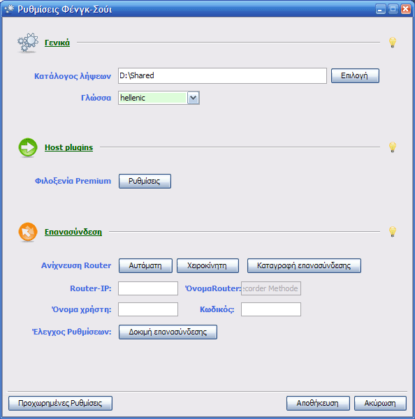

Στο γονικό φάκελο του προγράμματος, εκεί που βρίσκεται το αρχείο JDownloader.jar (αυτό που πρέπει να γίνει συντόμευσή του στην επιφάνεια εργασίας για να ξεκινάει από 'κει το πρόγραμμα), υπάρχει φάκελος id - languages. Μέσα σ' αυτόν επικολλήστε το αρχείο hellenic. lng και μετά πάτε στο πρόγραμμα
Extras - Configuration - πεδίο General - Languages (κυλιόμενο μενού) επιλέξτε hellenic - Save (θα χρειαστεί να επανεκκινήσει το πρόγραμμα) και θα έχετε ελληνικά στα μενού. Όχι σε μεγάλο βάθος, μεταφράστηκαν μόνο τα βασικά, θα χρειαστεί χρόνος για να γίνει η μετάφραση σε βάθος ... :121:

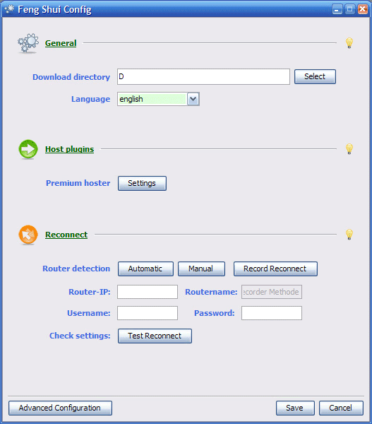

Πάτε Extras - Configuration οπότε ανοίγει το παράθυρο

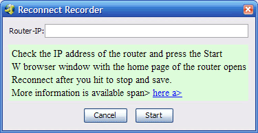

Στο πεδίο Reconnect, αν νιώθετε τυχεροί :119:, πατάτε Automatic. Σ' εμένα δεν πέτυχε :406:. Τότε γράφετε τα παραπάνω στοιχεία στα αντίστοιχα πεδία. Στο Router IP το 192.168.1.1 (π.χ.) στο Username και στο Password τα γνωστά στοιχεία. Πατάτε Record Reconnect. Ανοίγει παράθυρο διαλόγου
Αν δεν έχει τη σωστή IP τη βάζετε και πατάτε Start. Ανοίγει παράθυρο του προεπιλεγμένου σελιδομετρητή καθώς και αυτό
Ίσως χρειαστεί να ξαναγράψετε Username και Password, πατάτε OK, οπότε είστε μέσα στο web interface του router. Πάτε στο γνωστό από πριν σημείο του μενού του και τον επανεκκινείτε. Περιμένετε, συνήθως θέλει κάνα λεπτό, εξαρτάται απ' το μοντέλο και τη μάρκα.
Αν όλα πάνε καλά, αν τα έχετε κάνει καλά, ανοίγει παράθυρο μηνύματος
Πατάτε Yes σ' αυτό και μετά Close στο προηγούμενο παράθυρο. Θα βγει εμπρός το προ-προηγούμενο, όπου θα δείτε πως στο γκρίζο πεδίο Routername έχουν γραφτεί στοιχεία. Πατάτε Save.

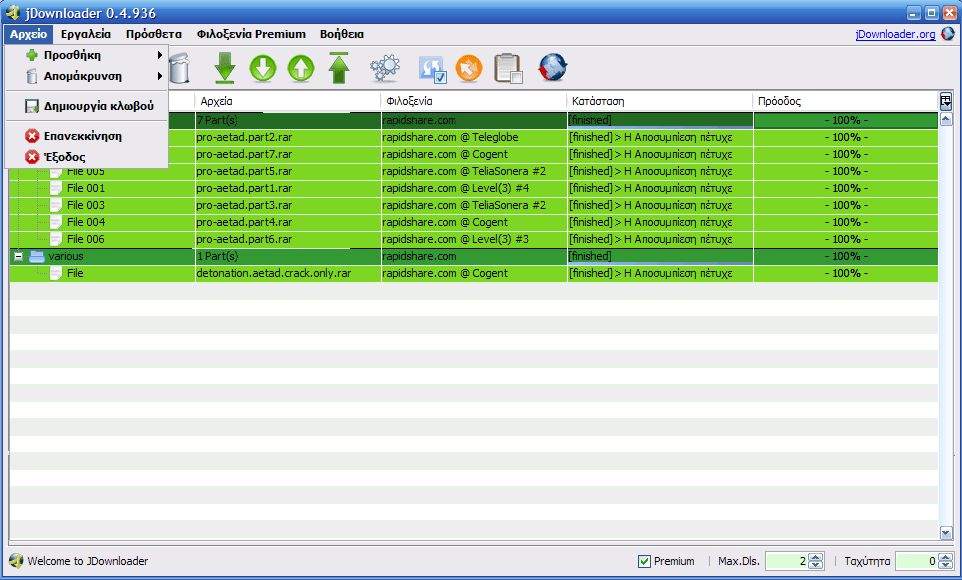

Δεν βλέπω σχόλια για τη δυνατότητα των ελληνικών στο πρόγραμμα ...
δεν σας ενδιαφέρει;
Προς το παρόν είναι κάτι πρόχειρο, για να πάει σε βάθος (π.χ. σε μηνύματα ειδοποίησης) θέλει δουλειά. :121:
1.557
2
Re: Απάντηση: Ποιον rapidashare manager χρησιμοποιείται;
Εσύ έκανες την μετάφραση?Αν ναι ένα μεγάλο μπράβο Ανέμελε. "Δυστυχώς" δεν μπορώ τα ελληνικά στα pc και δεν το έχω επιλέξει να είναι στα ελληνικά.Όπως και να έχει, μπράβο σου.
