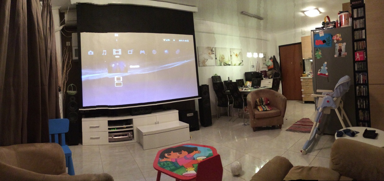

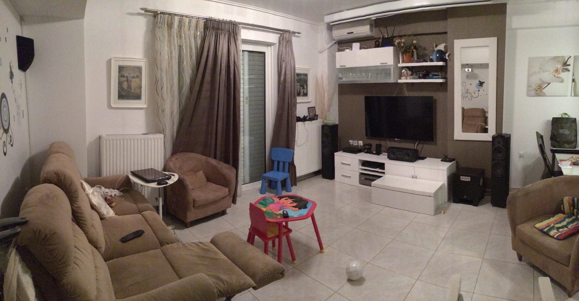

Ακομα δεν έχω παραγγείλει, γιατι περιμένω να κάνω μια συνάντηση με τον κο. Καστρουνή να ακουσω κι απο εκει τις γνώμες του, γιατι θέλω και σε δευτερη φάση να αλλάξω και ηχεια. Όχι τώρα όμως.
Θα σας πω βασικα γιατι σκεφτομαι τα PB-12/13 και όχι το PB-2000.
1) Σκέφτομαι σοβαρά το σενάριο, να ΜΗΝ αγοράσω ενισχυτη καινουργιο, μιας και ο τρέχων (RX-V2500)μου μια χαρα είναι. Ο λόγος της αναβάθμισης θα ήταν η ευκολια με τα HMDI, Airplay, κλπ, αλλα και αυτα τα έχω ήδη με HDMI matrix και Apple TV. Και επειδη έχω το Logitech Harmony Ultimate, δεν υπαρχει πρόβλημα ότι είναι περισσότερες συσκευες να διαχειριστώ.
Το θέμα είναι ότι ο RX-V2500 δεν έχει EQ στο sub, οποτε ένα DSP θα με βοηθουσε να καλιμπραριστει σωστα. Οποτε υπαρχει το σενάριο που κοστολογικά είναι περίπου ίδιο. PB-2000/Yamaha RX-A2030 (που έχει subEQ και τις ευκολιες που θέλω) στα 1678€ από LSound(με τιμολογιο), ενώ το PB12 έχει 1343. Επίσης καπου τώρα λογικά η Yamaha θα ανακοινώσει ενδεχομένως νέα σειρα A1040?A2040/A3040 οπότε είναι λογικο να πέσουν οι τιμες στα προηγουμενα μοντέλα.
2) Η αλήθεια είναι ότι πρακτικά δεν προκειται να παιζω πολυ δυνατα στο σπίτι ταινίες, διοτι η συζυγος με πρήζει ότι είναι δυνατα και στο -30dB ο ενισχυτής, καθώς και ό γείτονας μας είναι τυφλος, που σημαίνει ότι έχει αυξημένη την αισθηση της ακοης! Σιγουρα καποια στιγμη θα τον βάλω και δυνατα, αλλα όχι πάντα. Αυτό όμως που ΝΟΜΙΖΩ (χωρίς βέβαια να ξέρω και για αυτο αμφιταλαντεύομαι) είναι πώς σε χαμηλότερες εντάσεις θα μπορέσω να νιωσω τον Γκοτζίλα να με πατάει με το PB12, ενω με το PB-2000 για να νιώσω το ιδιο θα έπρεπε να είναι πιο δυνατά.
3) Θέλω να πω στην κόρη μου να πάει κοντά στο subwoofer και μόλις απλώσει το χεράκι της να βάλει κάτι μέσα στα ports....ΤΣΑΑΑΑΑΑΑΚ! βάζω το Armaggeddon την ώρα που σκάνε οι μετεωρίτες στην Νέα Υόρκη να σου πώ μετα κυρία μου! Πλησιάζεις ή δεν ξαναπλησιάζεις μετα στο subwoofer!

1. Δε σκέφτεσαι σωστά, αφού με ένα Behringer παπαράκι μπορείς να έχεις πολύ ακριβή ισοστάθμιση με λιγότερα απο 200€.
Ή με ένα miniDSP παπαράκι με λιγότερα ακόμα.
2. Αν δεν παίζεις δυνατά, μπάσο δεν. Μπορείς να το τσιτώνεις απο το sub volume του AV amp, αλλά πάντα θα είναι ημίμετρο.
3. Γι' αυτό μάλιστα. Τράβα video.

Εγώ στη θέση σου θα έπαιρνα το pb-2000. Πιστευω θα σε καλύψει με το παραπάνω στο χώρο σου, ακόμα και για υψηλές εντάσεις.
Και αν πας αργότερα σε μεγαλύτερο παίρνεις άλλο. Και έχεις 2 που από ότι έχω διαβάσει και εδώ αλλά και αλλού είναι η βέλτιστη λύση (καλύτερη ομοιογένεια του μπάσου στο χώρο κτλ).
Αλλά όλα αυτά είναι η προσωπική μου άποψη και μόνο. It's your call!
PS: Μιας και είσαι οικογενειάρχης βάλε στην εξίσωση και το μέγεθος του sub. Στο χώρο σου το Pb-2000 θα δείχνει τεράστιο, πόσο μάλλον το pb-12. Μην πάθει καμμιά νευρική κρίση η σύζυγος όχι τίποτα άλλο!;)

Οποτε κατι τελευταίο (suurre!).Καταλαβαίνω το θέμα ογκου/χωρου/καταλληλότητας sub. Από θέμα ποιότητας του ήχου μεταξυ των 2, θα υπάρχει διαφορά που θα μπορουσα να αντιληφθώ;
43.765
79.406
Δύσκολη η απάντηση σ' αυτό αφού δεν έχουμε ακούσει στον ίδιο χώρο ρυθμισμένα και τα δυο.
Υποθέτω πως κι αν υπάρχει διαφορά ποιότητας δεν θα είναι εύκολα αντιληπτή, αφου η κύρια διαφορά τους είναι στο output.
Και ναι και όχι.
Εντάξει για να ξεδιαλύνω το χρησμό της Πυθίας:
Η ανθρώπινη ακοή είναι σχετικά(ως πολύ) αναίσθητη στο θέμα παραμόρφωσης των χαμηλών συχνοτήτων.Παραμορφώσεις ακόμα και της τάξης του 30% δεν γίνονται εύκολα αντιληπτές και αυτό συνήθως δεν είναι αντιληπτό σε ακρόασεις μικρής χρονικής διάρκειας αλλά κόπωση μετά από ώρα(κάπου το έχει και ο Bhutia επιστημονικότερα μα δε το βρίσκω)..
Αν έχει διαφορά το PB13 από τα υπόλοιπα;Ναι.
Είναι αυτή ακουστή σε μικρά δωμάτια;
Αμφιβάλω καθότι πρώτα θα τερματίσει το δωμάτιο ή ο χρήστης παρά τα εν λόγω sub.
Πολύ σημαντικότερο ρόλο θα παίξει μια σωστή τοποθέτηση και ισοστάθμιση παρά το PB13 σε σχέση με το PB2000 σε χώρο που το 13άρι είναι μεγάλο.
