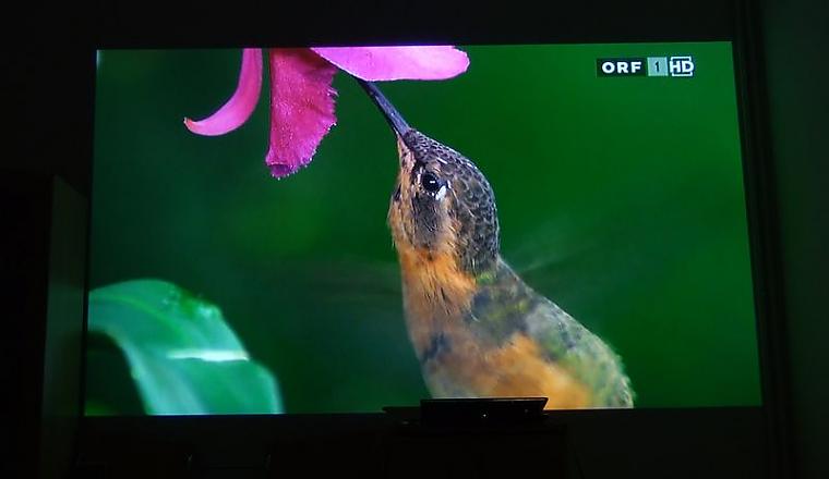

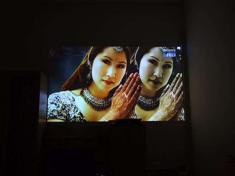

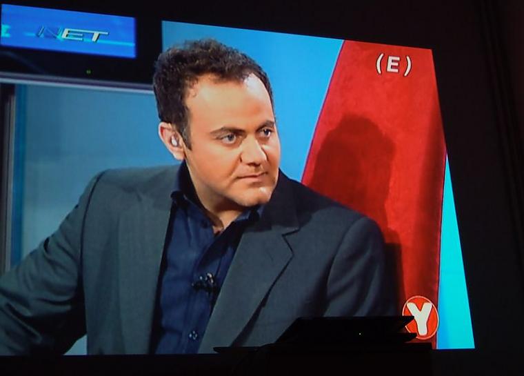

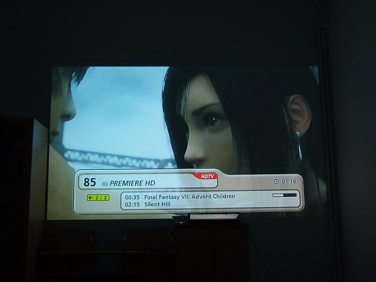

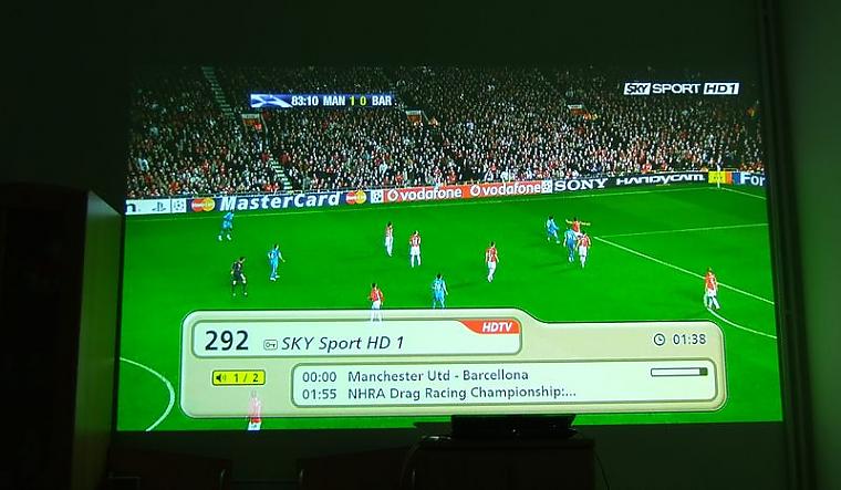

Για εμένα πάλι καλύτερη σχέση ποιότητας τιμής στα 280 € είναι ο Kathrein και μερικές photo στις 90inch σύνδεση 3xrca , sanyo z4
kathrein, ipbox9000hd ,hivionHD ,edision argous hd στην ουσία είναι το ίδιο πράγμα .δεν διαφέρουνε.
