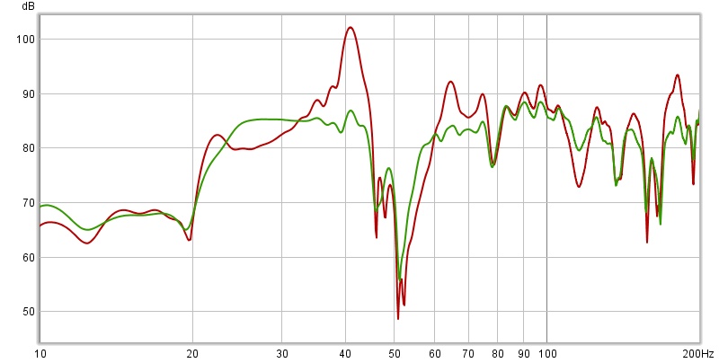

Δεν γνωρίζω πως είναι το standard που πρέπει να ανεβαίνουν άρα μη βαράτε.Επειδή περιμένω τις βάσεις και καινούργια έπιπλα θα ξαναμετρήσω όταν όλα είναι στημένα στην τελική τους μορφή γιατί τώρα είναι σαν τσαντίρι το σαλόνι αλλά κάποια βασικά πράγματα φαίνονται.

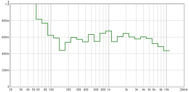

RT60. Ψιλοχάλια. Όπως είπα μάζεψα χαλιά χθες (και βαριέμαι να τα ξαναπλώσω για να μετρήσω πάλι). Θεωρώ ότι με τα χαλιά είναι λίγο καλύτερη η κατάσταση (τουλάχιστον ακουστικά έτσι καταλαβαίνω). Επίσης με την ανακαίνιση θα φύγει το πιάνο από το πίσω τοίχο του δωμαρίου και θα αντικατασταθεί από βιβλιοθήκες. Θα δω και τότε πως θα μετράει και αν μπορώ να κάνω κάτι με treatment.
SPL. Με κόκκινο χωρίς Dirac και με πράσινο με Dirac. Φαίνεται ξεκάθαρα τα modes του δωματίου όπως περίπου μου τα έδειχνε και το simulation. To ξύρισμα που κάνει το Dirac είναι ευεργετικότατο στο άκουσμα. Καθάρισε πάρα πολύ το μπάσο. Θα μπορούσε φαντάζομαι να το κάνει κάποιος με manual φίλτρα αλλά θα έπρεπε να έχει πολύ περισσότερες γνώσεις από το να πατάει next- next σε έναν wizard. Την ακύρωση στους 80 και στους 120 θεωρητικά βελτιώνεται πολύ με τοποθέτηση sub σύμφωνα με τον simulator. Υπάρχει ένα ακόμα mode στους 21 που δεν φαίνεται τώρα λόγω έλλειψης sub. Θεωρητικά θα μου το κουρέψει και αυτό όταν με το καλό προστεθεί. Επίσης έχω κάνει μαλακία με το target curve και το έχω βάλει να δίνει από πολύ χαμηλά σε σχέση με τις δυνατότητες του ηχείου. Αύριο θα το ανεβάσω στους 34 κύκλους.
Με τι smoothing έχει νόημα να βάλω το 10-20Khz?

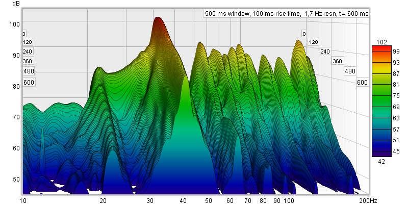

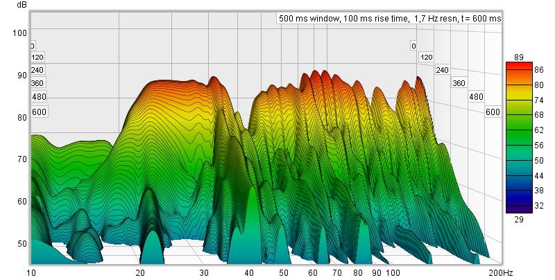

Βάζω και τα waterfall. Το πρώτο χωρίς Dirac και το δεύτερο με Dirac.
Θα ζήσει γιατρέ μου;

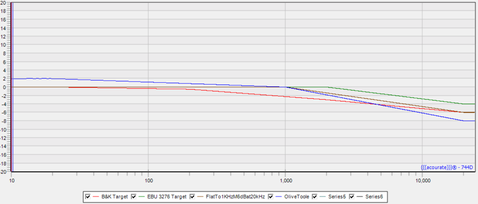

Να ρωτήσω κάτι βασικό για τα target curves? Το default του Dirac ξεκινάει με +2 db αλλά στο site της minidsp σε ένα tutorial αναφέρει ότι το max στο target curve πρέπει να είναι στα 0db (φαντάζομαι για να μην εισάγονται παραμορφώσεις όσο γίνεται). Τι είναι προτιμότερο τελικά;
Πειραματίζομαι ακόμα με το target αλλά όσο διαβάζω τόσο μπερδεύομαι :). Βρήκα τα παρακάτω by the book targets. Το Toole ξεκινά επίσης από +2db... Επίσης ψηλά δεν είναι πολύ το -8db;

Η συνολική κατηφόρα του target curve πρέπει να ειναι από 8-12 db σύνολο, πες 1db ανά οκταβα. Μην σηκώσεις πολυ την πρώτη προς το παρόν, για πολλούς λόγους.
Και μετα μπαίνει το γούστο και ο καθε χώρος. Να πειραματιστείς μερικές εβδομάδες.
Οι χρόνοι αντηχησης πρέπει να πέσουν. Να δούμε τι θα γίνει με τα έπιπλα που θα βάλεις.
Δείξε και όλο το all spl γράφημα για καθε ηχείο, μεχρι 20000Hz. Σταμάτησες στους 200Hz
