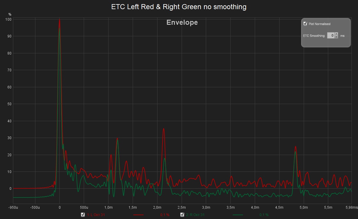

Άλλη μια απορία από μέρους μου και αναζητώ τα φώτα σας. Παρακάτω είναι το ETC για L & R. Έχω εντοπίσει όλες τις ανακλάσεις και ξέρω από που προέρχονται εκτός από αυτές στο 1 και 1,2ms που δεν υπάρχει τοιχοματικό όριο τόσο κοντά στους δορυφόρους. Και προκύπτουν 2 ερωτήσεις:
  1. Περίπου 1,2 ms είναι η διαφορά χρονισμού μεταξύ sub και δορυφόρων, μπορεί να είναι αυτό;
  2. αν όχι, το μόνο άλλο που μπορώ να σκεφτώ είναι η απόσταση των subs που είναι σε γωνία και ναι είναι περίπου 40 πόντους.
