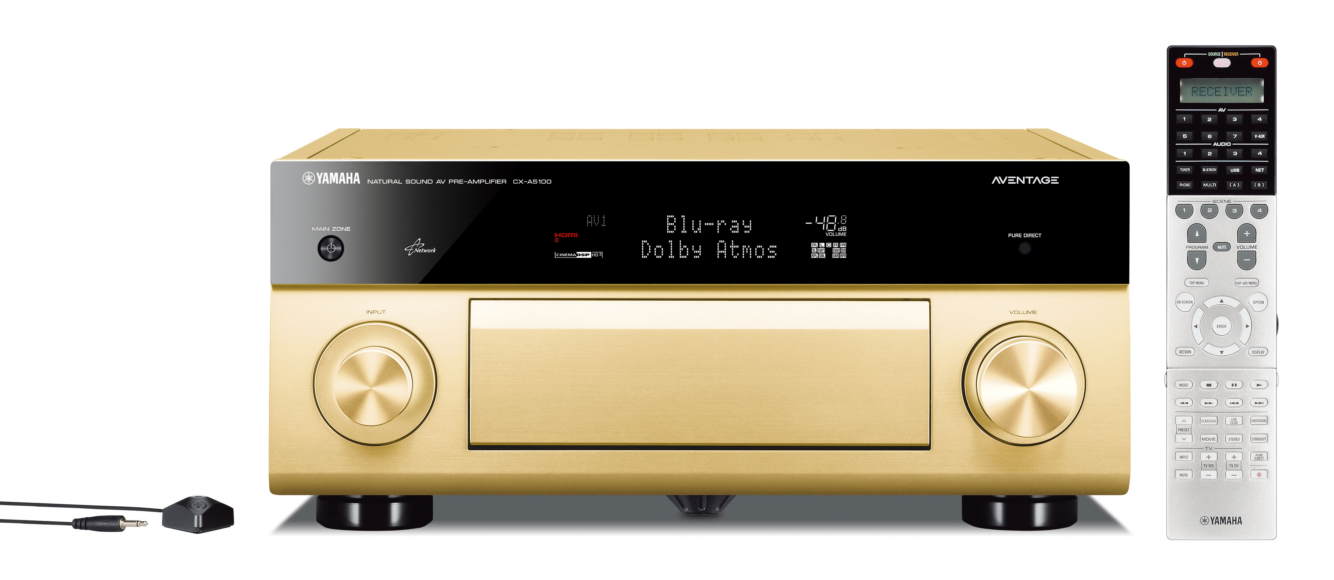

πλακα πλακα τον 5100 τον γλυκοκοιταζω εδω και λιγες ωρες :whistling:
σε ασημι με τρελαινει παντως
