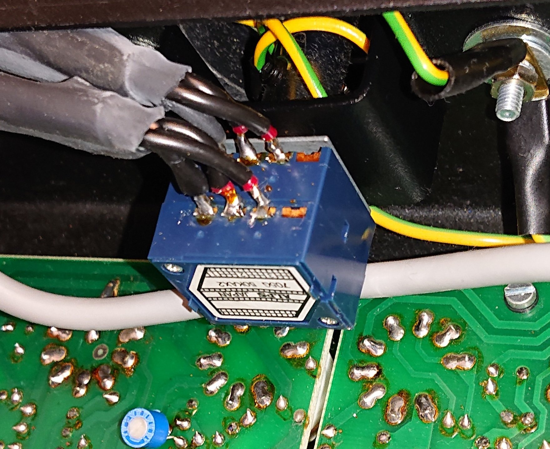

Ποτενσιομετρα καλύτερα του alps blue .
634
575
Προς το παρόν ξέρω μόνο το black beauty ως καλή αναβάθμιση.
Τι άλλες επιλογές έχω που αξίζει να εξετάσω στα 50Κ?
Πώληση νεφρού για αγορά δεν εξετάζεται παιδιά Ε;

Γιατι τι εχει το μπλου βελβετ? Κατι ισως καλυτερο ( και πιο ακριβο λιγο ) ειναι τα tkd οπως εγραψαν και απο πανω.

Καλησπέρα. Αν το ALPS είναι γνήσιο τότε είναι καλό. Το πρόβλημα είναι ότι τελευταία έχει πλημυρίσει η αγορά από μαϊμού, κυρίως από τον Μπέη οπότε δεν είναι σίγουρο ότι θα βρεθεί γνήσιο με καλή τιμή. Η λύση του step με αντιστάσεις ακριβείας είναι μακράν η καλύτερη. Υπάρχουν και τα παρακάτω αλλά δεν τα έχω δοκιμάσει:
https://www.ebay.com/itm/24-Steps-P...Ttm4gPR3iKBdm0G_7-Dg:rk:3:pf:1&frcectupt=true
https://www.ebay.com/itm/EIZZ-10K-2...=item3ac984dd39:g:GG0AAOSwI59Z9aqw:rk:31:pf:0
Και το απόλυτο (!!!) φτάνει να το βαστάει η τσέπη σου:
https://www.ebay.com/itm/Potentiome...vzo1wjB7dwn8UQzcjNSQ:rk:1:pf:1&frcectupt=true

Ευχαριστω παιδια για τις απαντησεις σας... Εχει κανεις αποψη και για το Dact που μου προτεινε φιλος ως εξαιρετικο?
Το blue velvet δεν εχει τιποτα αλλα εχθρος του καλου ειναι το καλυτερο σωστα?

Πολύ στρυμωγμένο! Και δεν ξέρουμε αν οι SMD αντιστάσεις είναι μικρής ανοχής. Καλύτερα με μεγάλες αντιστάσεις, Dale ή αντίστοιχες κατά προτίμηση.

Πολλά ζητάει η dact. Τα βηματικά που προτάθηκαν παραπάνω, αν το θέλεις και με dale αντιστάσεις, είναι εξίσου καλές κατασκευές στο 1/3 των χρημάτων ή και χαμηλότερα.

Παιδιά απ' τις φώτο και τον κωδικό ξέρει κάποιος να μου πει ακριβώς τι χρειάζομαι σε κάθε ευκαιρία που γράφτηκε η πρέπει να ανοιχθεί το μηχάνημα από κάποιον που ξέρει για να μου πει; Έχει πολλές επιλογές και κωδικούς στις εταιρίες αυτές και δεν ξέρω τι παίζει με τον τύπο του άξονα. Κοντός, μακρύς, πλακέ, σαγρε κτλ...

Κώστα δες τις φώτο γι' αυτό που έχω. Οι κωδικοί φαίνονται...
Πες του Κωσταυτιά πως ο προενισχυτής σου είναι λαμπάτος και θα σου δώσει καλή απάντηση! :lolsign:
Το alps 50 Kohm είναι και βέβαια στερεοφωνικό και λογαριθμικό.

Δες καλύτερα τα Λίνκ που σου έβαλα, και τα τεχνικά χαρακτηριστικά τους.
Μετά, άλλαξε προενισχυτικά στάδια, για να ακολουθήσεις την ποιότητα του ποτενσιόμετρου.
The PGA2311 device is a high-performance, stereo audio volume control designed for professional and high-end consumer audio systems. The PGA2311 uses an internal high-performance operational amplifier to yield low noise and distortion. The PGA2311 also provides the capability to drive 660-Ω loads directly without buffering.

Εν ολίγοις, είναι ένα πάμφθηνο ποτενσιόμετρο που δεν ακούγεται καθόλου, που δεν επεμβαίνει στο σήμα με κανένα τρόπο, ένα άριστο σύγχρονο ποτενσιόμετρο.

Αφου έχεις λαμπατο προ και οδηγει άνετα πάρε παθητικό με μετασχηματιστες.
τι αντιστάσεις και κολοκυθια...

Και πώς το ελέγχεις αυτό; Θα θέλει ολόκληρο κύκλωμα να το υποστηρίξει.

Υπάρχουν διάφορα κιτ στο ebay απ'όσο είδα για τη δουλειά αυτή (πολύ φθηνά, αλλά κινέζικα κατά βάση). Αλλιώς, μικροελεγκτής, προγραμματισμός του κτλ κτλ.

Με serial interface :p
Του τραβάς και ένα arduino με lan ή wi-fi και το κάνεις και τηλεχειριζόμενο από tablet/κινητά .....
