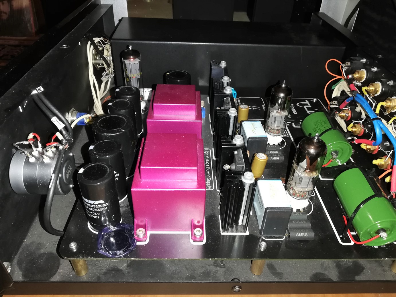

αγόρασα πρόσφατα από audiophonics.fr αυτό εδώ.. σε αντικατάσταση του μπλε αλπς.. το οποίο να πούμε ότι είχε διαφορά 10% στο balance!!.. δεν έχω καταλάβει πως μπορούν θεωρούνται καλά τα αλπς!!.. τέλος πάντων φυσικά το ΕΙΖΖ καμία σχέση, πολύ ανώτερο, εξαιρετικό για τα λεφτά του, θωρακισμένο, πολύ καλό στην κατασκευή με πολύ σμουθ βήματα.. και όπως το θες plug & play.. πολύ μεγάλη αναβάθμιση ιδιαίτερα αν αλλάξεις και τα καλώδια (εγώ τα άλλαξα με χειροποίητα πλενταζ με μονόκλωνο upocc χαλκό)..

¨Έχω και εγώ την ίδια απορία, δυο alps έχω πάρει για μια κατασκευή που θέλω να φτιάξω και το ένα είναι καρφί (<1% απόκλιση) το άλλο, όπως λες περίπου 6-7% μετρημένη απόκλιση!
