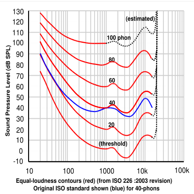

Ακοή
http://www.acoustics.salford.ac.uk/...s_and_audio_systems/16 Human Hearing.doc]Ακοή και φάσμα συχνοτήτων[/url]
SOUND-EQUALIZATION IN RELATION TO THE WAY WE PERCEIVE SOUND Άρθρο του 1984
Tone_control_circuits
Equal-loudness_contour
Οι πρώτες προσπάθειες αποκατάστασης της ισορροπίας και σταθερής έντασης αναπαραγωγής όλου του φάσματος:
Παθητικά:
Ο πρώτος διδάξας James-Baxandall Passive Tone-Control Network Το σωτήριο έτος 1952

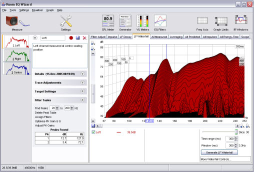

Pc based (δωρεάν) με την δυνατότητα συνεργασίας συσκευών παραμετρικού eq :

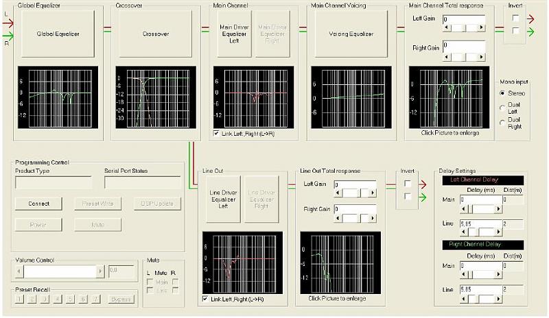

To hiend(?)
Lyngdorf Amplifiers
DSP
The powerful DSP "engine" allows you to customize a speaker set-up completely to your preferences.
The built-in x-over filter functionality allows you to both control conventional passive speakers, substitute the normal x-over in a 2-way speaker or use it as the x-over filter between main speakers and woofer(s) - e.g. in a Lyngdorf Audio 2+2 set-up.
Το τι ακριβώς κάνει:
Read more...
Με ποιο τρόπο:
-Με DSP
http://www.lyngdorf.com/downloads/p...a2200_and_roomperfect_product_description.pdf
σελίδα 5
-Επιπλέον διόρθωση χώρου:
http://www.lyngdorf.com/index.php?option=com_content&task=view&id=76&Itemid=35
και στο προηγούμενο pdf, σελίδα 7.
