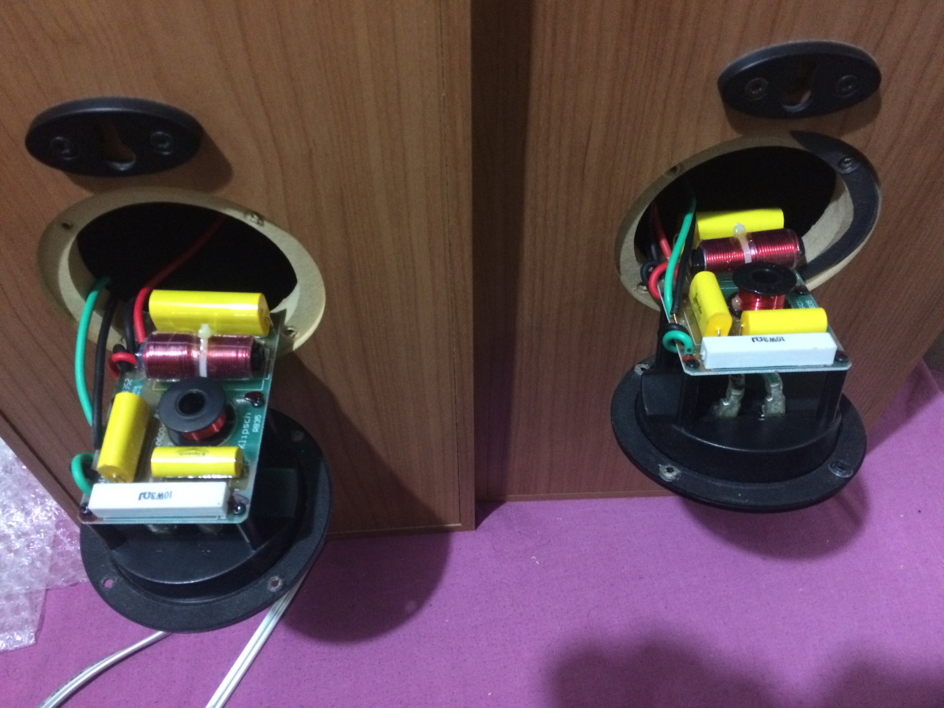

Εδώ όμως πρέπει να βοηθήσουμε τον φίλο μας τον Cosmicrain. Προφανώς εκτός των άλλων υπάρχει πρόβλημα και με το crossover.
Συμφωνώ απόλυτα ότι ότι γίνει πρέπει να γίνει και για τα δύο ηχεία. Είτε αγοράζονται δύο έτοιμα crossovers της μαμάς, με ότι συνεπάγεται αυτό. Δηλαδή πάμε κατ ευθείαν στις προδιαγραφές των πρωτοτύπων, είτε επί τη ευκαιρία τα αναβαθμίζουμε μέσω κάποιου που γνωρίζει το θέμα. Έτσι αποκτάμε μοναδικότητα και καλύτερη φυσικά ποιότητα, αναβαθμίζοντας έτσι και τις ιδιαιτερότητες του ήχου klipsch!

Σχετικά με τα δικά μου, δυστυχώς δεν σκεύτηκα πριν την συναρμολόγηση να βγάλω κάποιες φωτογραφίες των crossvers (έχουν δε αποκτήσει διπλάσιο περίπου μέγεθος από αυτά της μαμάς! Ευτυχώς έχει προβλεφτεί στο σημείο ο κατάλληλος χώρος από τον κατασκευαστή. Θα άξιζε βέβαια να έχετε μία άποψη περί της ποιοτικότατης κατασκευής που κατάφερε να δημιουργήσει ο Αργύρης.

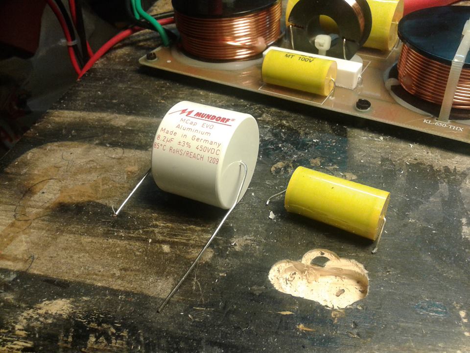

Ιάκωβε ποιο πολύ τεινω στον αρχικο ηχο που ειχαν/επρεπε να εχουν τα ηχεια από την μανα τους...παρα να μπλεξω με πειραματισμούς..Αν και γλυκοκοιταω κι αυτά τα πυκνωτακια τα Mundorf :)

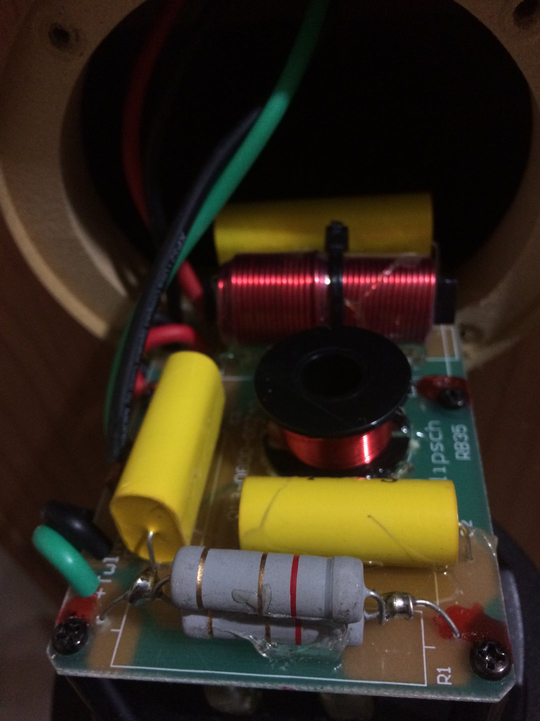

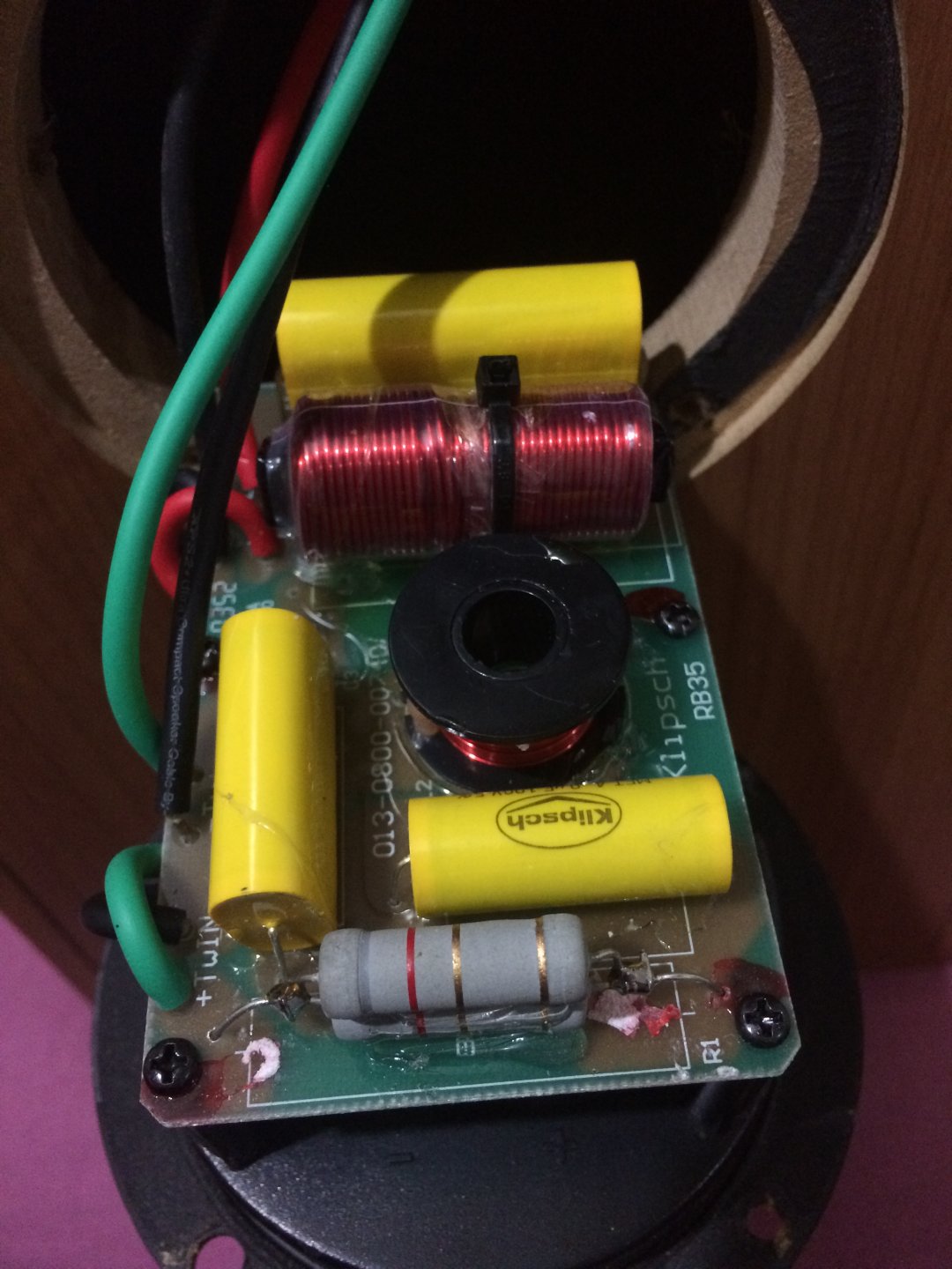

Ο τεχνικος μου ειπε ότι καταρχήν είναι από σπασμένο ζευγάρι (κατι που εκανε μπαμ) και πως αλλάχτηκαν πηνεια και αντιστασεις στα κροςς , μου ειπε ότι είχαν μια "τρυπα" σε κάποιους κυκλους και γι αυτό παιζαν τοσο διαφορετικα,καθως πρεπει να ηταν πειραγμένα τα κροςς.
Παραθέτω φωτο τον κροςς πριν και μετα.
Τωρα το αυτι τα λεει όλα.....Επιτέλους παίζουν το ιδιο τονικα και το ένα ηχειο με το ασθενές χαμηλο σκιζει παλι!
Καναν καλή δουλειά τα παιδια στον Λα'ι'ο ,και τους ευχαριστώ θερμα!
End of story :) 139551_e178f76252fa1609255fd87b8030c912.jpg IMG_3094.JPG IMG_3095.JPG

ο <τεχνικος> σου πιστευω να μην σου πηρε πανω απο 5 ευρω......
και πες του οτι δεν ......
ολα τα υλικα ειναι μαμα....ολα......στην πρωτη φωτο....
στην δευτερη εβαλε απο μια αντισταση του κιλου....η μουντορφ ας πουμε εχει 3 ευρω ο μια......
Κιλου ή της Οκας ....τα ηχεια τα εφτιαξε μια χαρα!Κι εμενα με παραξενεψε που δεν εβαλε ιδιες αντιστασεις με της μαμησιες,αλλα not a big deal για εμενα εφόσον εγινε η δουλεια.
