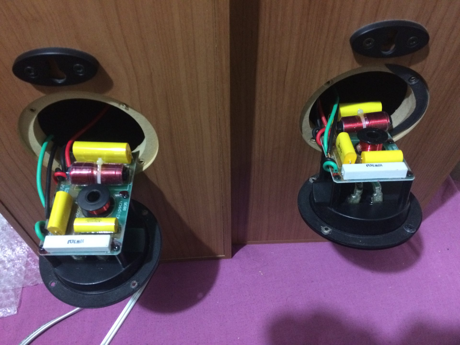

Δεν είμαι ειδικός, όμως στην φωτογραφία παρακάτω το ένα πηνίο (δεν ξέρω αν ονομάζεται έτσι), το δεύτερο από πάνω, είναι ανάποδα τοποθετημένο. Ίσως δεν έχει καμία συνέπεια, ίσως όμως έχει. Ένας ειδικός Τεχνίτης, πρέπει οπωσδήποτε να τα ελέγξει. 139551_e178f76252fa1609255fd87b8030c912.JPG

Δεν είμαι ειδικός, όμως στην φωτογραφία παρακάτω το ένα πηνίο (δεν ξέρω αν ονομάζεται έτσι), το δεύτερο από πάνω, είναι ανάποδα τοποθετημένο. Ίσως δεν έχει καμία συνέπεια, ίσως όμως έχει. Ένας ειδικός Τεχνίτης, πρέπει οπωσδήποτε να τα ελέγξει. View attachment 76231
Ιάκωβε το παρατήρησα κι εγω ότι το ένα πηνίο σαν να είναι ανάποδα....δεν ξερω εάν παιζει ρολο...παιζει??
Πιστεύω ότι χρειάζεται εδώ ειδικός. Είτε στην Αντιπροσωπία για έλεγχο και επισκευή, είτε στον Σάκη. Δεν γνωρίζω βέβαια την αξία των συγκεκριμένων ηχείων. Αλλά αφού μπήκε στον κόπο ο άνθρωπος να αγοράσει καινούργια τουίτερς, αξίζει να ασχοληθεί.

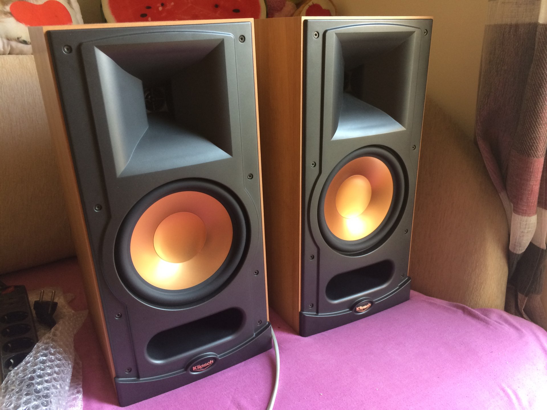

Ρίξε μια φωτό που είναι τα ηχεία τοποθετημένα.
Δεν είναι πλεον τοποθετημένα καπου γιατι πρωτα θελω να τα φτιαξω αλλα τις διαφορες τις ακουσα εχοντας τα στημένα στο σαλόνι.... οι διαφορες ακούγονται ακομα και όταν τα εχεις διπλα διπλα και παιζω με το Balance
Το ένα παιζει βαθύ ωραιο χαμηλο (και με πολύ καλο attack) αλλα μουντα μεσαια και υψηλα το άλλο παιζει πολύ ποιο flat μπασο αλλα εχει ποιο καθαρή φωνη και μεσαία...

Αν αλλάζοντας τα γουφερ παραμένει το πρόβλημα, τότε προφανώς δε φταίνε τα γουφερ, άρα θα φταίει το κρος.
Άλλαξε με νέες τις αντιστάσεις, στην ίδια τιμή και βαταζ, και μέτρα τους πυκνωτές.

ΝΑι Κωστα εχω κανει αλλαγη τα μεγάφωνα μεταξύ τους αρα δεν φταίνε αυτά.... τα τουιτερ είναι καινούργια αρα... έχουν πρόβλημα τα cross.Προφανος για να καταφέρει ο προηγούμενος ιδιοκτήτης να καψει τα τουιτερ θα εδωσε πολύ και κακο ρεύμα στα ηχεια...αρα ζορίστηκαν μαζι και αλλα εξαρτήματα. Ευτυχώς που δεν καίγεται και η καμπίνα από ρεύμα γιατι θα ειχε πάρει φωτια κι αυτή :)

Κατά πάσα πιθανότητα θα τα έχει φτύσει ο πυκνωτής δίπλα στο μεγάλο πηνίο.
Εφόσον δεν ακούς διαφορές στα πρίμα, οι αντιστάσεις είναι οκ, διότι είναι σε σειρά με το τουιτερ.
Το κρος του γουφερ είναι το μεγάλο πηνίο με τον πυκνωτή στην άκρη. Οπότε, εφόσον είχαν αρπάξει τα τουιτερ, ή ο πυκνωτής στο κρος του γουφερ ταφτυσε, ή το πηνίο του τουιτερ. Καλού κακού, μέτρα την αντίσταση των 2 μικρών πηνίων, αλλά θες καλό πολύμετρο, να μην έχει απόκλιση 1ωμ..

Κωστα δεν εχω τοσο καλο πολυμετρο οποτε δεν θα μετρησω σωστα....
σιγουρα και τα 2 cross εχουν τραβηξει ζορια και εχουν θεματα σε διαφορετικα εξαρτήματα το καθενα.... Ισως κανονησω καποια μετρηση με τον Argi ...η τα παω στον Λαιο στην αντιπροσωπεια...και ειδωμεν.
για αποτελέσματα θα σας κρατησω ενήμερους. Ευχαριστω!

Στη θέση σου θα έβγαζα τις πλακέτες των κρος και θα έλεγχα τις κολλήσεις στην κάτω πλευρά.
Καλα τα λες περι διαφορετικής πληροφορίας ανα καναλι..ελα μου ντε όμως που παιζω συγκεκριμένα πραγματα που εχω γραψει εγω στο στουντιο ..καθως και μονοφωνικο ηχο και επίσης εχω βαλει και με γεννητρια συχνοτήτων,οποτε ξεχναμε το θεμα τοποθέτησης στον χορο..γωνιες διαφορά φασης stereo image κτλ...

Εγ'ω πάλι χωρις να ειμαι ειδικός και χωρις διαθεση να σνομπάρω συμφωνα με αυτά τα υλικά που βλεπω στα δυο κρός μιλαμε συνολικά για ενα κοστος 25 με 30 ευρω . Εγω στην θεση σου θα τα άλλαζα ολα με καινουργια στις ιδιες τιμες φυσικά για να ξερω οτι ολα ειναι ενταξει .:)

............oταν το ηχειο κανιβαλιστηκε ,,,,,δεν την εφαγε μονο το τουιτερ,,,,,,,συνηθως ετσι ειναι,,.,,,,
και αν αλλαξεις ολα οσα εχει θεμα (ας πουμε να αρπαξε το πηνιο - πυκνωτης)...ακομα και με υλικα κλιπς .....
τα ηχεια δεν θα παιξουν τα ιδια.......
.οτι αλλαξεις στο ενα θα πρεπει να αλλαξεις και στο αλλο....
αλλιως ...................παλι αλλιως θα ακους..........και αν προσεξει κανεις τις φωτο λιγο πιο πολυ βλεπει και αλλα......

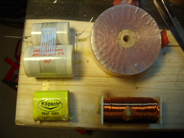

στον φιλο που τα εχει κανει τσιμεντο Look στον termatogazi ,στον φιλο δικηγορο απο σαλονικα (που του ελεγαν οτι δεν μπαινουν πυκνωτες (δεν ειχε χωρο) - .Εγω τελικα βρηκα τροπο να τους χωρεσω.....
και σε ακομα καμποσους (απο thx μεχρι σκαλα) , τα ηχεια τους κελαιδανε.....δυστυχως ειμαστε πολυ πισω
Στην αγγλια ο καθε russ andrews χρυσωπληρωνεται.......εδω δυστυχως .....ακομα και αν εχουμε λεφτα...σχεδον ποτε δεν θελουμε να κανουμε το ηχειο μας να παιζει καλυτερα.....και απο τοτε που εφτιαξα τα δικα σου ευτυχως εχω βρει και αλλα υλικα ...οπως μου ειχε πει ενας αμερικανος κατασκευαστης there is no rest for the wicked......

στην πανω σειρα πυκνωτες πηνιακι μουντορφ
