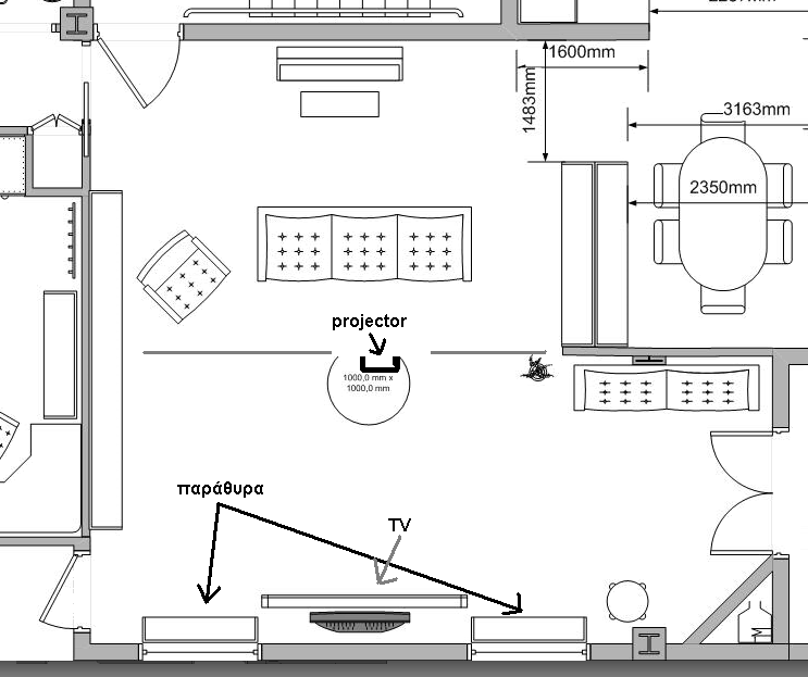

Η οθόνη θα κατεβαίνει ανάμεσα στα παράθυρα(η απόσταση ανάμεσά τους είναι 2.60μ), καταλαβαίνω ότι έχετε αντιρρήσεις για τη θέση αυτής, αλλά δεν υπάρχει άλλη θέση, θα μπούνε ρολά για πλήρη συσκότιση όταν θα λειτουργεί ο προβολέας.
Τώρα η απόσταση του προβολέα από την οθόνη θα είναι γύρω στα 3.40μ(ο προβολέας πρέπει να τοποθετηθεί στην κορυφή του ισοσκελούς τριγώνου που θα σχηματίζει με την οθόνη ή δεν παίζει ρόλο αν είναι λίγο πιο δεξιά ή αριστερά;
Maxheadroom, τα καλώδια ή θα διατρέχουν τη γυψοσανίδα για να φτάσουν στον ενισχυτή ή θα πάνε κάτω από το πάτωμα.
Για ενισχυτή δεν έχω αποφασίσει ακόμα, είμαι ανάμεσα σε onkyo sr876, onkyo 906 και pioneer lx81.
Ανδρέα για το trigger βάζω ηλεκτρολογικό ή κάνει και το ηχείων;(έχει ο optoma τέτοια δυνατότητα; από τους παραπάνω ενισχυτές ποιος έχει δυνατότητα trigger; )
Στο σχέδιο μη δίνεται μεγάλη βάση στην τοποθέτηση των επίπλων(πρόχειρη τοποθέτηση απο το μηχανικό) εκτός από τον καναπέ κάτω από τον προβολέα που μάλλον θα μπει γωνιακός.

Νομιζω πως η παρα πανω φωτο απαντα στο ερωτημα για το εαν
εχει την δυνατοτητα trigger ο HD82

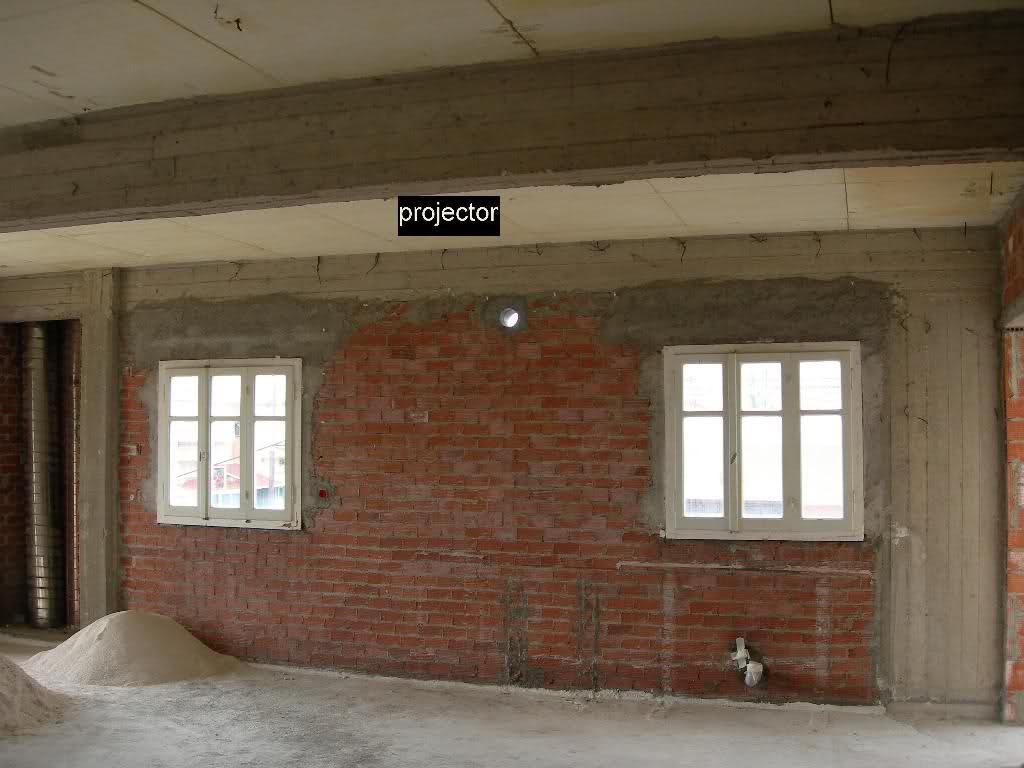

Για πιο ρεαλιστική απεικόνιση του χώρου παραθέτω φώτο (τα υπάρχοντα παράθυρα θα αλλαχθούν,ο χώρος χρησιμοποιούνταν ως αποθηκευτικός έως τώρα), βλέπετε τη θέση του προβολέα ο οποίος θα μπει έμπροσθεν του δοκαριού και θα βλέπει ανάμεσα στα παράθυρα όπου θα κατεβαίνει η οθόνη.
Περιμετρικά των δοκαριών-σε όλο το σαλόνι-θα μπει γυψοσανίδα όπου μπορούν να καλυφθούν τα διάφορα καλώδια και η οθόνη, δε λέω για μηχανισμό του προβολέα γιατί σκέφτομαι οτι το κόστος θα είναι υπερβολικό...
