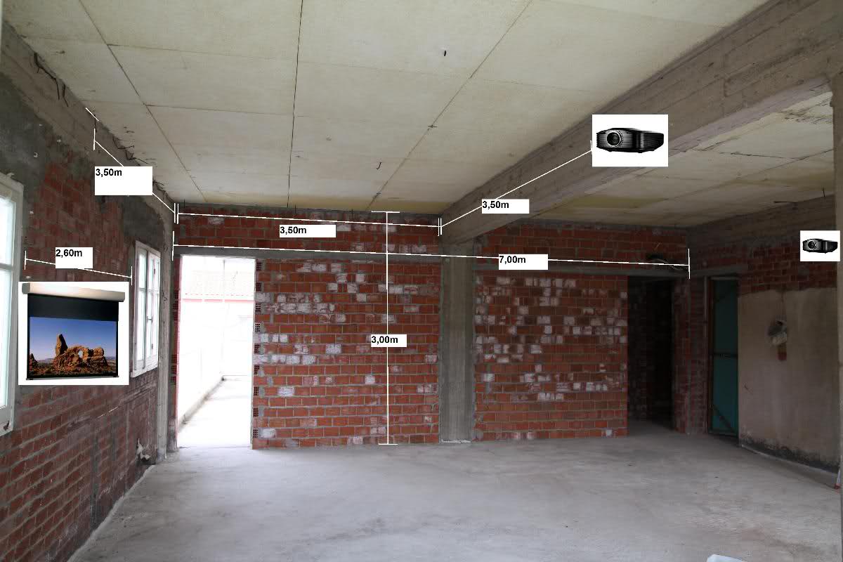

Στην παρακάτω φώτο φαίνονται οι διαστάσεις του χώρου HC, αν καταλήξω στον HD82, και αν βάλουμε και τα σοβατίσματα, η οθόνη θα είναι πιο μέσα-αφού θα υπάρχει η TV απο κάτω αλλά και ο προβολέας πιο μέσα,
θα μένει χώρος για μια αξιοπρεπή προβολή σε 110" και χωρίς το ενοχλητικό hotspot φωτισμό στο κέντρο;
Γι αυτό έβαλα και προβολέα στον πίσω τοίχο για να δείτε και αυτή την προοπτική, αλλά ενώ στην πρώτη περίπτωση θα χρειαστώ 15μετρο hdmi , στην άλλη ...

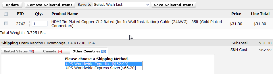

Μα είναι διπλάσια τιμή(βλέπε φώτο), το θεωρώ κοροϊδία, άσε που δεν έχει άλλη επιλογή εκτός UPS. πράγμα που το τελωνείο το έχω σίγουρο, απορώ πως πήγε στα ελτά το δικό σου...

Τι να σου πω, εγώ τόσα είχα δώσει για μια κουτάρα γεμάτη πράγματα και σίγουρα μέσω USPS. Εάν σε ενδιαφέρει ρώτα τους, αλλιώς πάρε ότι νομίζεις...

Τι να σου πω, ας είναι και... ChinaCables, αφού δουλεύει εδώ και δυο χρόνια. Και δεν το λέω μόνο εγώ, δες κριτικές από πελάτες.
Προφανώς πρόκειται βέβαια για value λύση. Αν θέλετε καλώδια ντυμένα με χάντρες που να διώχνουν το κακό... jitter, πρέπει να τα ντύσετε μόνοι σας. :137:
Για να μην παρεξηγούμαι, εσύ -και ο κάθε εγκαταστάτης- πολύ καλά κάνετε και βάζετε επώνυμο, για να είστε εξασφαλισμένοι και ουσιαστικά και τυπικά απέναντι στον πελάτη. Εμείς οι DIYδες όμως...
ΥΓ Αν αρχίσεις να τα χρησιμοποιείς πάντως, κανόνισέ μου μίζα. :142:
