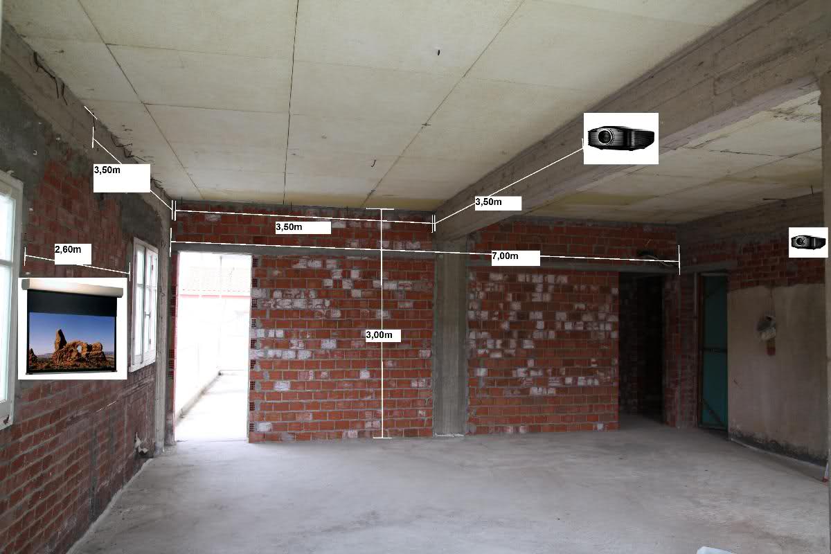

Λοιπόν, επειδή απο αύριο θα ξεκινήσει ο ηλεκτρολόγος, και επειδή στη κοντινότερη θέση του προβολέα(φώτο) 3,5μ δεν θα βρω προβολέα, λέω να τον βάλω στον πίσω τοίχο(φώτο) όπου θα είναι στα 6,2-6,5μ απόσταση απο την οθόνη(100-106"),
τι λέτε, δε βλέπω κάποια άλλη λύση...
(Η θέαση θα είναι απο τα 3-4μ κάτω απο το δοκάρι)
Και για να ανακεφαλαιώσω, απο προβολέα σε οθόνη: 1xcomposite, 2xhdmi, 2xcat6, 2x1mm trigger, σωστά;(οτι έχετε προτείνει εσείς)
Τα παραπάνω καλώδια(12μ περίπου απόσταση απο προβολέα σε οθόνη)θα περαστούν με κανάλι απο το πάτωμα.
Αν πάει πίσω ο προβολέας, ρεύμα θα πάρω πάλι απο το ράκ συσκευών(κάτω απο την οθόνη) ή μια γραμμή απο τον πίνακα που θα πηγαίνει πίσω απο τον προβολέα;
Κάποια γνώμη για προβολέα;(απόστασης απο οθόνη 6,5μ)

Κάποιος;;; (περισσότερο με καίει η τοποθέτηση του προβολέα, τέρμα πίσω ή στη μέση του σαλονιού...)
Κοιτα, και οι δυο λυσεις θεωρουνται ακραιες.
Λυσεις παντα μπορουν να βρεθουν αλλα δεν θα ειναι "αναιμακτες".
Δεν μπορεις γυρω στα 4,5 μετρα?

Για σκέψου Αντρέα τι άσχημο θα είναι ένα τεράστιο πράγμα να κρέμεται στη μέση του σαλονιού πλέον τα καλώδιά του...
Ετσι όπως το βλέπεις, όποιος μπαίνει στο σπίτι θα καρφώνει το βλέμμα του σε αυτό με όλα τα παρελκόμενά του... το πρόβλημα είναι αισθητικό, δεν είναι dedicated room...
Πιστεψε με, κανεις δεν θα "καρφωνει" τιποτα εκτος απο εσενα
που θα ξερεις.
Οσο για τα καλωδια...γιατι υπαρχουν τα καναλια?
Η και αλλες πιο "πρoχωρημενες" λυσεις...

Δε θα βάλω γυψοσανίδα(αν και το σκέφτηκα αρχικά) στο ταβάνι λόγω συντονισμών(όπως είπε ο μηχανικός) αλλά και του οτι θα χαμηλώσει αρκετά το ωφέλιμο ύψος
96
Κατω απ το δοκαρι πιστευω ειναι η ιδανικοτερη θεση απλα ο προβολεας για να βγαζει 100 τουλαχιστον ιντσες απο αυτη την αποσταση το ζουμ θα ειναι σχεδον τερμα.Αυτο δεν ειναι και οτι καλυτερο αν και δεν νομιζω να χασεις πολυ σε ποιοτητα.
