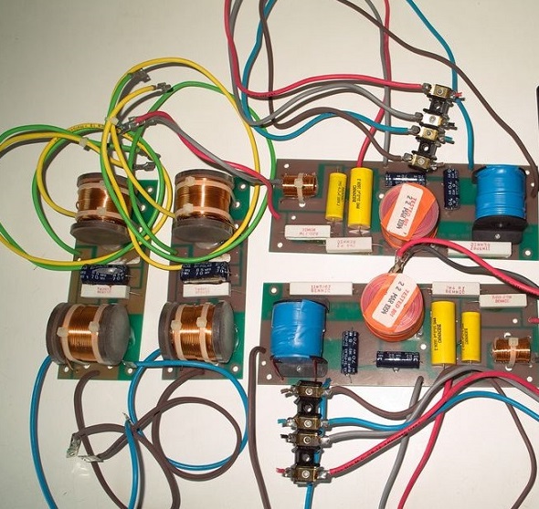

Αριστερά τα κροσόβερ των woofers. Τρίτης τάξης με σύρμα 1,2 mm, δηλαδή μερικές δεκάδες μέτρα καλωδίου. Κανένα νόημα τα 4 mm καλωδίου. Με 2,5 είναι υπέρ καλυμμένος.
Για mid & tweeter ούτε λόγος για διάμετρο καλωδίου, γιατί εκεί ξεκινάει με αντίσταση το κρόσόβερ.
Αυτά τα κρος, προ αμνημονεύτων ετών, τα είχαμε αναβαθμίσει με σοβαρά υλικά σε ένα φίλο, και οι διαφορές στην απόδοση των ηχείων ήταν γιγαντιοτεραστιες έως σοκαριστικές.
Είναι ηχεία μιας εποχής.. αν τα βλέπει κάποιος σοβαρά τη σήμερον ημέρα, καθότι μπορούν να βρεθούν σε πολύ καλά λεφτά, χρειάζονται είτε ολική αναβάθμιση των υλικών του κρος, είτε μια πλάτη χυπεξ με 3 ενισχυτικές βαθμίδες, ώστε να ξηλωθεί όλο το παθητικό κρος και να γίνει ενεργή τριενισχυση, με έξοδο για σαμπ.

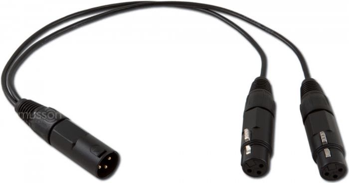

Το καλύτερο που έχεις να κάνεις είναι εξαρχής διπλό καλώδιο προς κάθε αποδέκτη και όχι να υπάρχει διαχωριστής και στη συνέχεια επιπλέον επαφές.
Τέτοιας λογικής δηλαδή, απλά στο μήκος που βολεύει:
Aυτο! Τι splitter και αλλες ανοησιες που μονο να χαλασουν τον ηχο μπορουν προτεινουν καποιοι? Το ιδιο σημα απο την εξοδο του προενισχυτη θα τροφοδοτησει και τους δυο τελικους!
