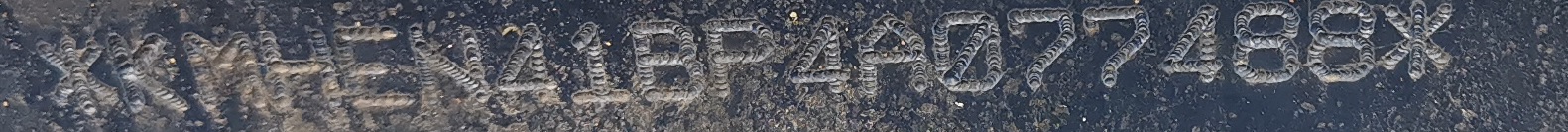

Αριθμός πλαισίου εξυπηρετεί?

Θα σου στείλω το απόγευμα αριθμό πλαισίου που τον έχω εύκαιρο.
