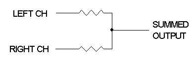

Το παραπάνω, με δυο αντιστάσεις 15ΚΩ είσαι μια χαρά για να αθροίσεις το σήμα από τα δύο κανάλια, χωρίς να αλληλοεπηρεάζονται.
Από εκεί και πέρα θες φιλτράρισμα για το βαθυπερατό. Με έναν πυκνωτή C1 προς τη γη 0.1 κόβεις στους 100 Hz περίπου με 6 db κλίση. Αν βάλεις 0.15 πας στους 70 Hz περίπου.
Αν θέλεις μεγαλύτερη κλίση βάζεις άλλη μια αντίσταση 15Κ μετά τον πυκνωτή και άλλον ένα πυκνωτή 0.1.
