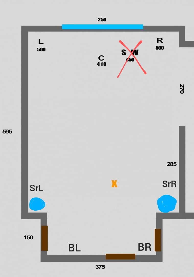

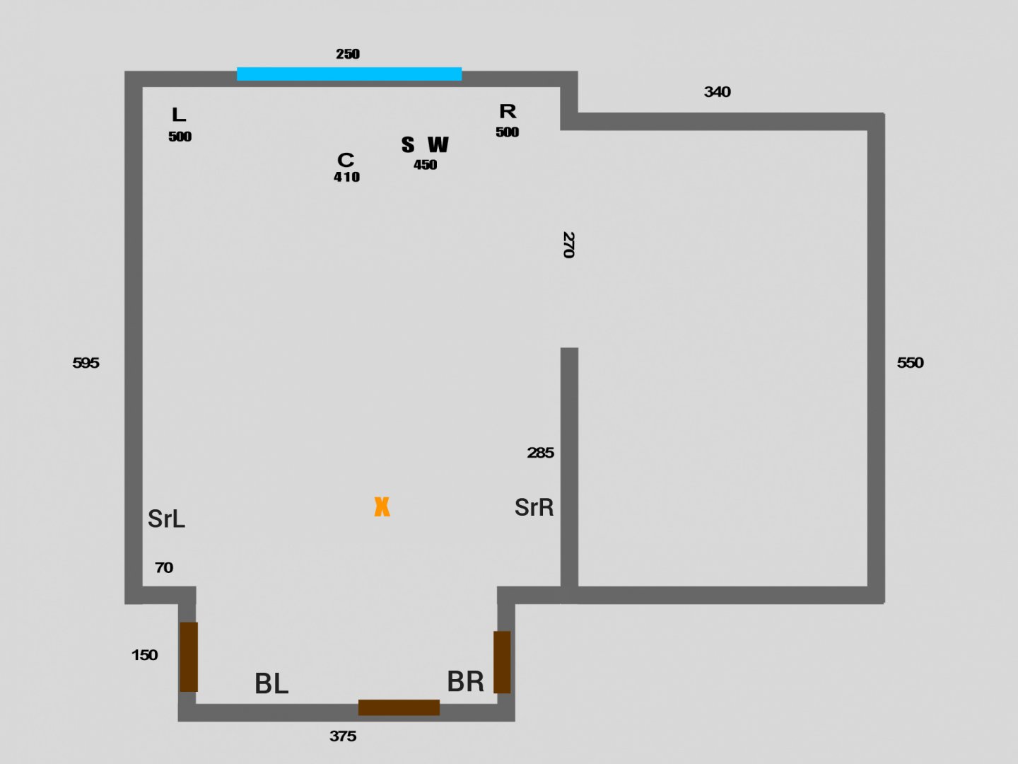

Το σχέδιο έγινε στο πόδι με το κινητό οπότε δείξτε επιεικεια..
Σαλόνι καί κουζίνα
Μπροστινά είναι τα bronze 2 με το κεντρικό τής σειράς (τα προηγούμενα μοντέλα),
Surround είναι τα sx-50 της Cambridge audio και τα πίσω είναι κάποια παρόμοια με αυτά https://www.skroutz.gr/s/19285333/Adastra-BH6.html γτπ αλλά δεν με επερνε για κάτι άλλο.το subwoofer είναι το xxls 400 της bk.
X είναι η θέση ακρόασης 180 από τον πίσω τοίχο αποστάσεις από τα μπροστινά σας έχω στο σχέδιο.Τα καφέ κουτιά είναι πόρτες και το γαλάζιο μπαλκονόπορτα.

Πρώτη κίνηση να βγάλεις το σαμπ από εκεί και να το βάλεις πίσω από το δεξί σαράουντ, στη γωνία δίπλα στη θέση ακρόασης.
Πιθανώς να σου φτάσει έτσι.
Δες το, και ξαναμιλαμε.

Τέλος πάντων, λόγω:
παιδιών καί ότι είμαι σε πολυκατοικία
Νομίζω πως με μετακίνηση του σαμπ θα κλείσεις το θέμα και δε χρειάζεται να ξοδεύεις λεφτά.
Αν τυχόν δε σου φτάσει, τότε πετάς ή πουλάς το υπάρχον σαμπ, και βάζεις 2 καινούρια όμοια σαμπ στις θέσεις που δείχνω, με τη μπλε βούλα.
Προς ώρας, στις δύο θέσεις αυτές μπορείς να δοκιμάσεις το ένα σαμπ που ήδη έχεις.
Πουθενά αλλού δε θα το έβαζα.
Αυτά..
Σαλόνι καί κουζίνα
Λόγο παιδιών καί ότι είμαι σε πολυκατοικία (οικογένειακη) ακούω συνήθως σε μέτριες εντάσεις

Αριστερά το xxls δεν χωράει έχω ένα θηρίο καναπέ γωνία και δεν το περνει(το sb1000 που προτείνει ο φίλος kanakiani χωράει οριακά)δεξιά μπορώ να το βάλω αλλά σήμα; παίζει κάτι ασύρματο που να το έχει δοκιμάσει κάποιος;

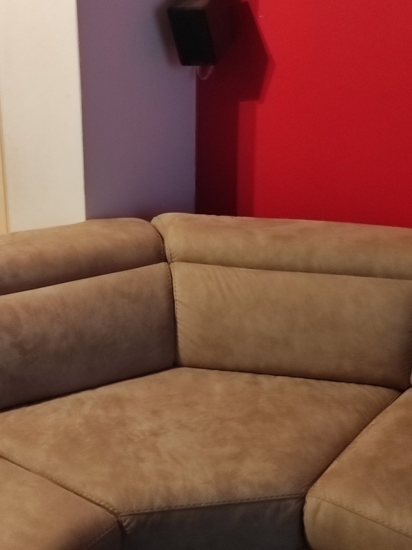

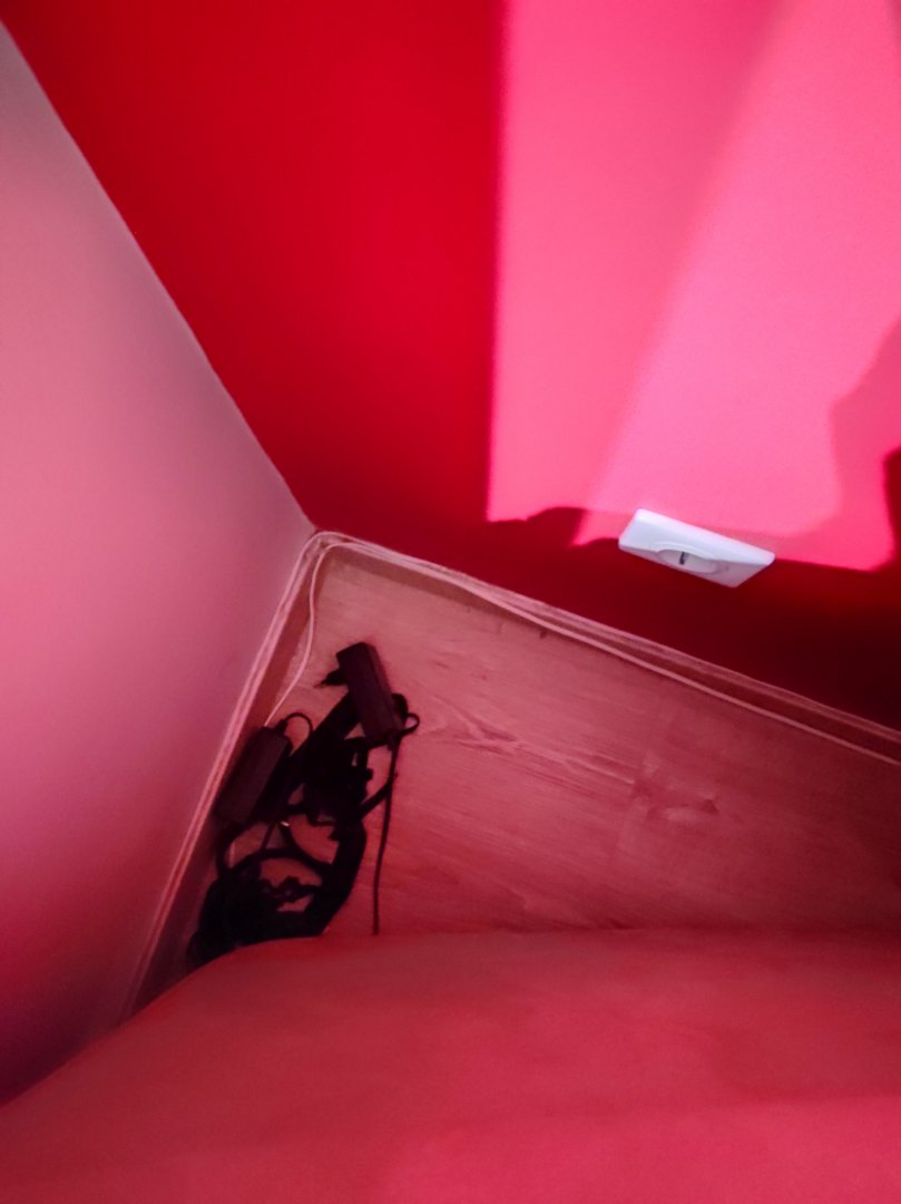

Το svs wireless adapter ήρθε και παίζει άψογα!!! έχει ένα delay το ypao το βρήκε από τα 2 μέτρα που βρίσκεται στα 11 αλλά το έφερε μια χαρά.Σαν ένταση παίζει σίγουρα καλύτερα πίσω δεξιά που έχει πάει αλλά θέλω και άλλο μπάσο ..
Αριστερά πίσω από την γωνία του καναπέ μου έχω ένα κενό που με λιιιγο μετακινήση χωράει ένα svs sb 1000,να το κάνω; έχει νόημα; Θα αποδώσει εκεί στριμωγμένο; IMG_20201214_212008.jpg IMG_20201214_211927.jpg
