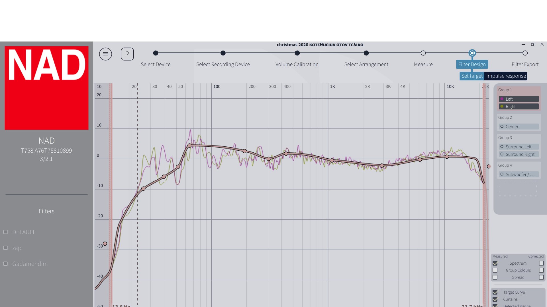

Yπάρχουν μετρήσεις με τα pmc στον χώρο? Πιθανόν το μπουμάρισμα αυτό να μπορει να μαζευτεί κάπως με κάποια ισοστάθμιση με υπολογιστή για αρχή για να δεις αν σου αρέσει το αποτέλεσμα και να μην μπεις σε παραπάνω έξοδα με την ελπίδα οτι θα σου αρέσει κάτι που δεν θα μπορείς να δοκιμάσεις στον χωρο σου!
Καλό θα ήταν δηλαδή να καταλάβουμε και μετρητικά τι σε "ενοχλεί" ώστε να δούμε πως αντιμετωπίζεται.

Μπορείς να πάρεις μετρήσεις απο τα pmc και να μας δείξεις ένα σχεδιάγραμμα του χώρου?
Θα είσαι πολύ πιο σίγουρος για το αποτέλεσμα απο τις λύσεις που θα μπορούν να δωθούν απ ότι είσαι τώρα.
