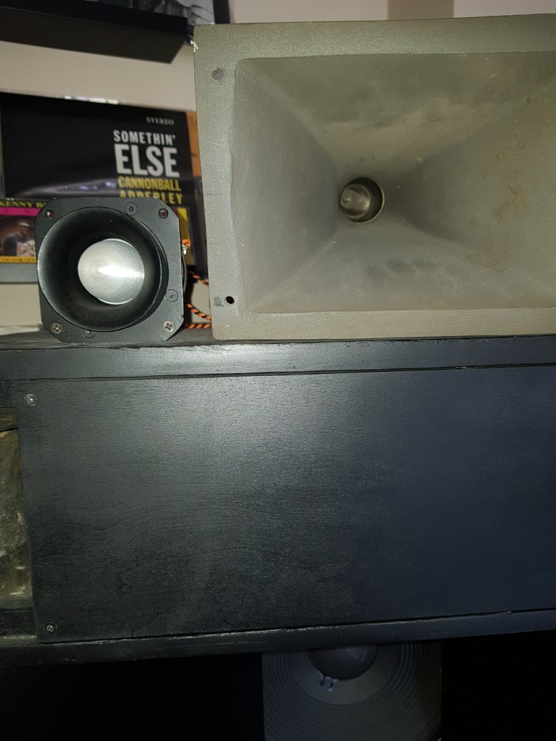

Εχεις κανει μετρησεις για την τοποθετηση mid-tweeter,ωστε να ελαχιστοποιηθει το comb filtering?
Θεωρητικά με το κροσοβερ N7000 δεν υπαρχει, ειναι κατασκευασμένο για αυτα τα συγκεκριμένα ντραιβερς και δουλεμένο στα πρωτα στούντιο μονιτορ της JBL 432x , οπως και στα paragon και τελευταια τριδρομα hartsfield

Η τοποθέτηση των μονάδων έχει γίνει με βάση κάποιες οδηγίες;
http://jbl43.com/?pid=67143480
H JBL προτείνει αυτη τη θεση στο τουιτερ σε περίπτωση που χρησιμοποιηθεί το Κ130 γουφερ, λιγο μεγαλη αποσταση απο τη κορνα. Εγω εχω το τουιτερ ιδια αποσταση οπως και στα στουντιο μονιτορ 4320.
Φιλε μου,με τοσο μεγαλη αποσταση μεταξυ mid-tweeter σιγουρα εχεις καποια ακυρωση!Εγω θα προτεινα αν δεν μπορεις να μετρησεις,να βαλεις το τουιτερ οσο κοντυτερα γινεται στο mid,δηλαδη απο πανω.
Φιλικα.
Η αποσταση ειναι μικρή, απο επάνω το υψος ξεφεύγει αρκετα , τα εχω δοκιμασει ολα και ο καλυτερος ηχος ειναι με αυτον τον συνδυασμό ντραιβερς και με αυτη τη συνθεση !
Σωστος!Ο χωρος σου και το ειδος της μουσικης που βλεπω οτι ακους ειναι σουπερ!
