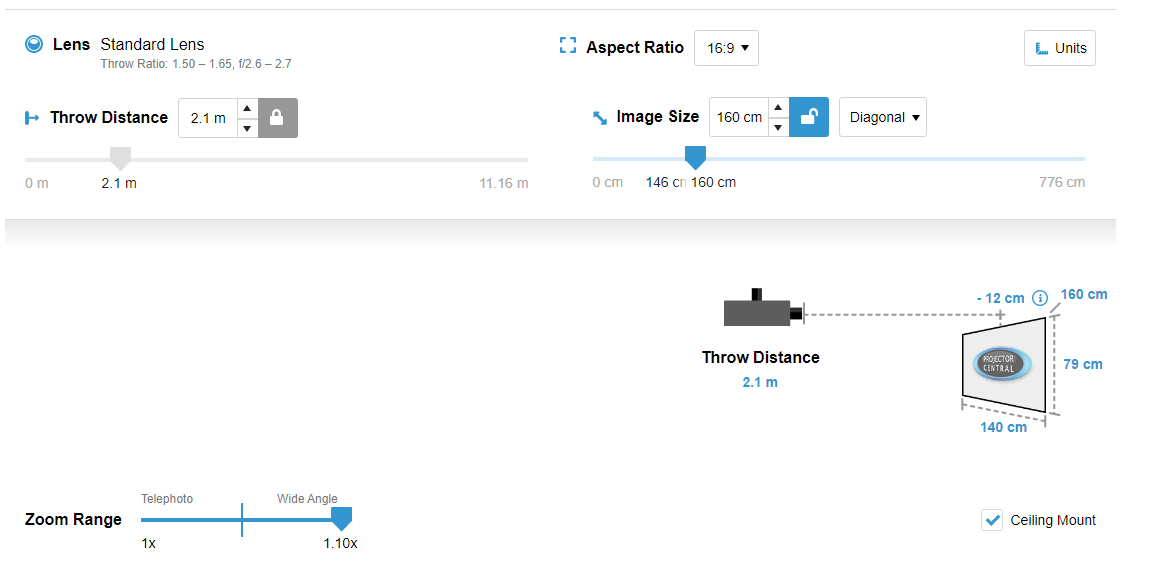

Ο viewsonic από τα 2,1m (απόσταση φακού από οθόνη)θα σου δώσει 63" με full zoom.
Tο 2,1 βγαίνει από το 2,4 που έγραψες μείον τα 23cm του προβολέα μείον λίγο αέρα για καλώδια.

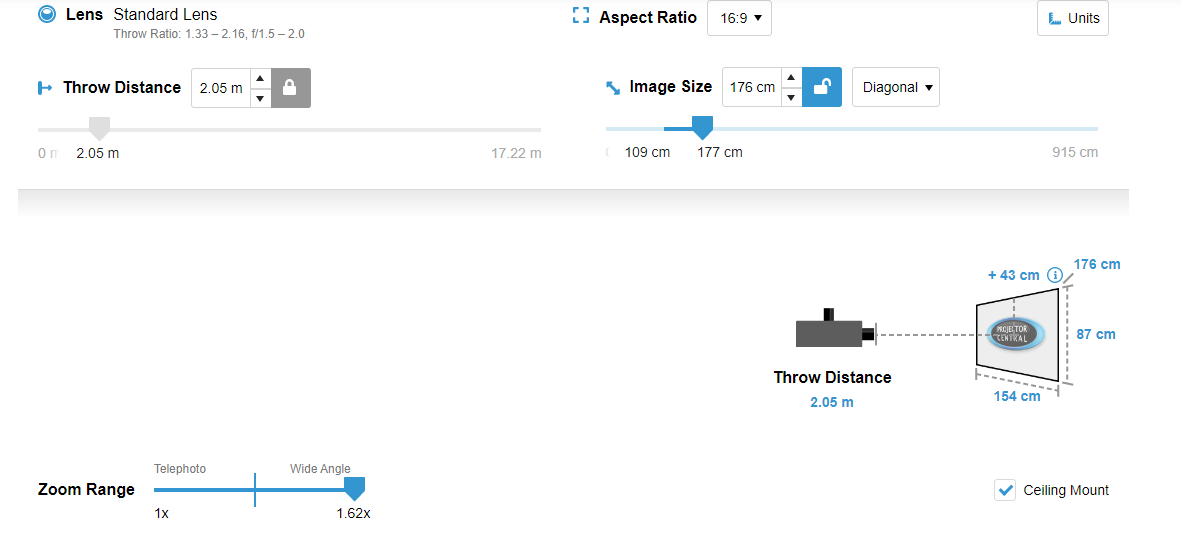

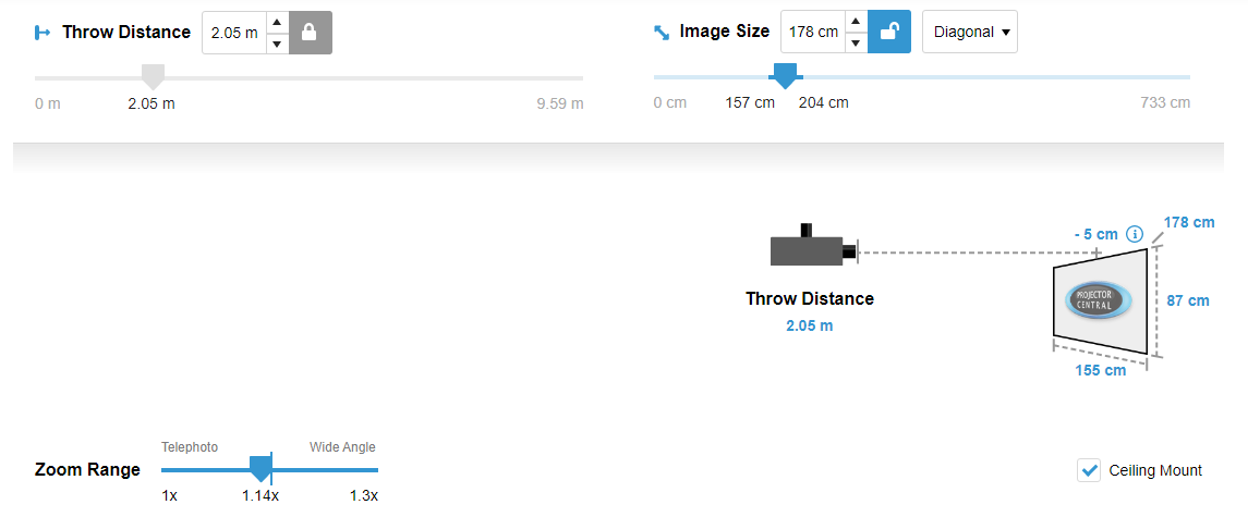

Ο epson eh-tw5650 που προτάθηκε πιο πάνω από τα 2.05 (έχει λίγο περισσότερο βάθος) ανοίγει 69"
O benq ht2050a του '18 μοντέλο που είναι "highly recommended" στο projector central από τα 2.05 ανοίγει 70"
Ευχαριστώ, ναι το είχα υπολογίσει αυτό. H θέση μου είναι στα 2.4μ. Η απόσταση από τον φακό είναι στα 2,55μ περίπου. Σε αυτήν την απόσταση μου βγάζει ο viewsonic στο telephoto ακριβώς το max 1,55 πλάτος που έχω(70 ίντσες).

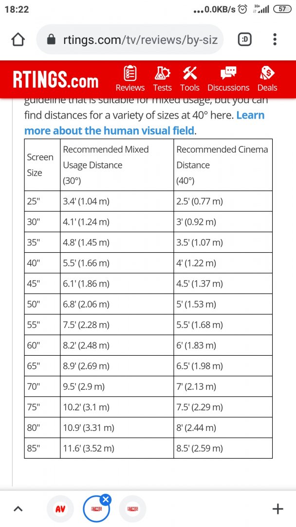

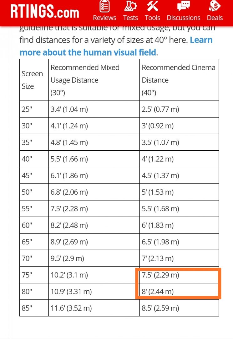

Μη μου το δείχνεις, το έχω καταλάβει. Για δες εσύ την απόσταση του ανθρώπου που είναι 2.40 (βλέπε πρώτο μήνυμα).
Το κοκκινο κουτι δεν ειναι? Για ταινιες ειπε αποκλειστικά ο άνθρωπος το εγραψα κι ολας
Έχεις δίκιο, βλέποντας αυτόν τον πίνακα.
Εγώ είχα στο μυαλό μου αυτά που λέει σε αυτό το link, τα οποία αναφέρονται σε 43 μοίρες της CEDIA και 45-50 μοίρες που οι προτάσεις της SMPTE, της THX και της 20th Century Fox συγκλίνουν. Οπότε για απόσταση 2,40 προκύπτουν 85 ίντσες.
Στη συγκεκριμένη περίπτωση με max Πλάτος 1,60 θα ήταν τέλεια μια απόσταση θέασης περίπου στο 1,95 μέτρα.
