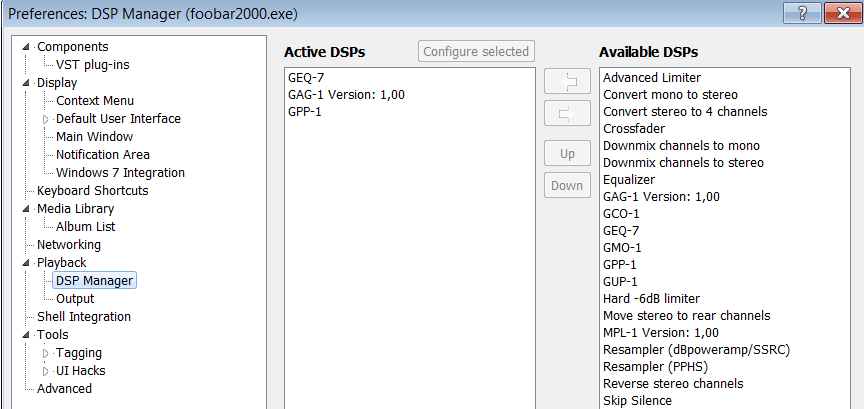

Από περιέργεια μπορείς να δοκιμάσεις σε PC το foobar2000 με WASAPI και VST graphic equalizer & limiter plugins, μετά σε USB DAC και πιστεύω σίγουρα θα αναθεωρήσεις.
Επίσης υπάρχει plugin να παίζει το Spotify μέσα από το foobar2000.
To plugin το εγκατεστησα μα πως παιζει;
