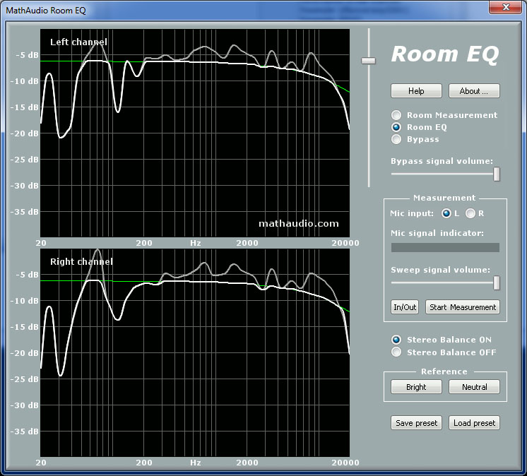

Ειναι ο.κ. η καμπινα που εχεις ηδη ειναι μετρημενη ?
Αυτό είναι το σωστό ξεκίνημα.
Πρέπει να γνωρίζουμε με ακρίβεια που βρίσκεσαι, ώστε να δούμε τι λείπει.
Το μεγάφωνο σου στους 50 Hz είναι 85 db, στον 1 KHz 94 db και στους 5 KHz 100.
Η καμπίνα θα πρέπει να συνεισφέρει, από κάποια συχνότητα και κάτω, για να επέλθει μια ισορροπία.
test.jpg μια εικονα απο το equaliser στο foobar

http://rutcho.com/speaker_drivers/tang_band_w8_1772/tang_band_w8-1772.html
Aν εχει υλοποιηθει παρομοια,και δε γνωριζουμε και τι κανει ο χωρος...
βεβαια ενω πρεπει ολα τα fr να εχουν αναλογο step response και νοτσ ψηλα πολλοι τα βαζουν ετσι στην καμπινα και δημιουργουνται τετοια θεματα ,θα μας πει ο φιλος τι εχει κανει...
