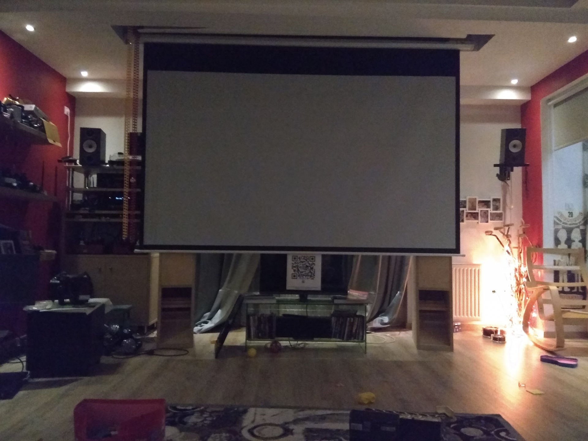

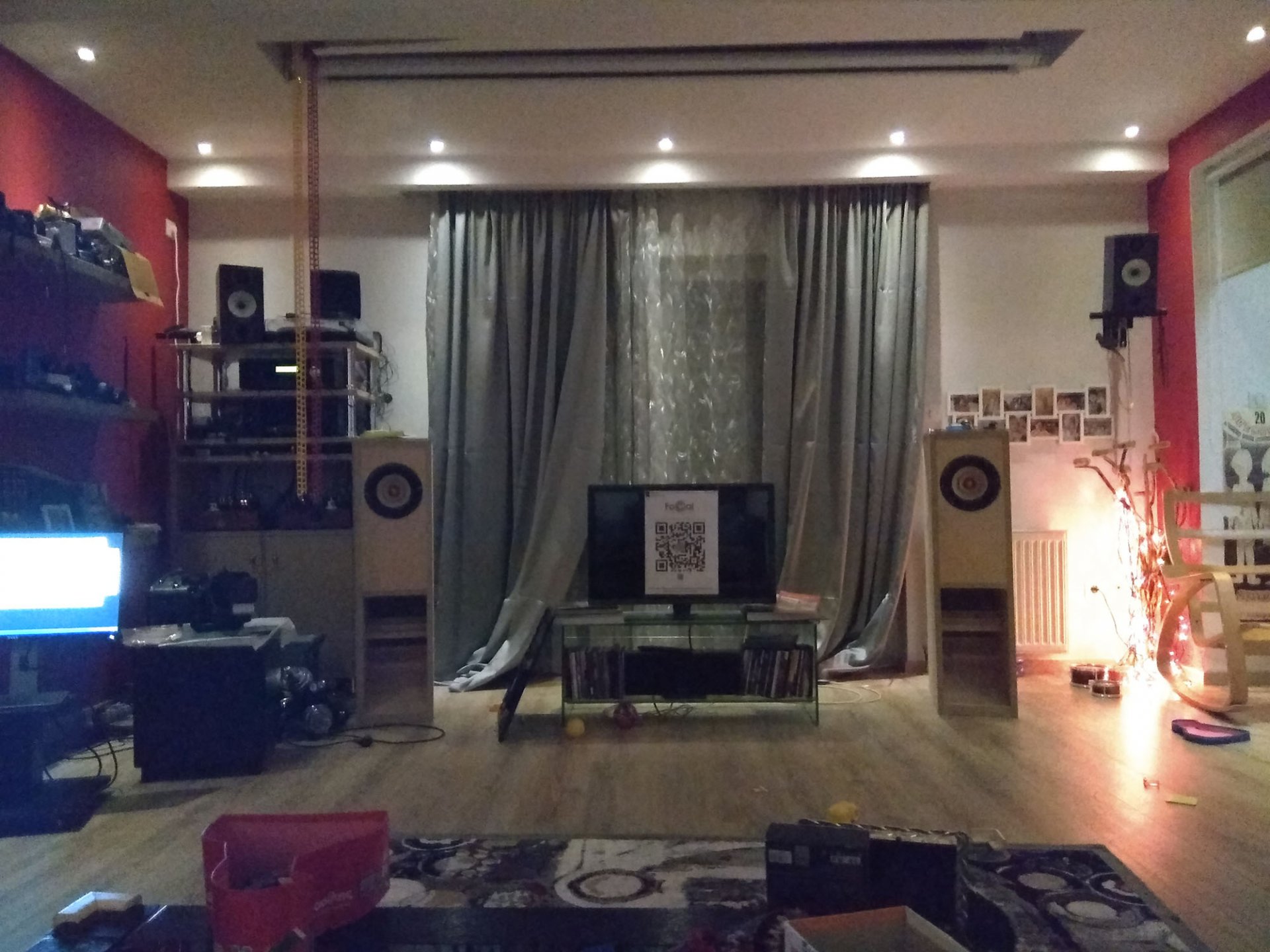

Συγνώμη για την καθυστέρηση.. Ταβανι στα 2.80 με ενα σκαλοπατι 30cm απο γυψοσανιδα μεχρι 50cm μπροστα απο τα μεγαφωνα. Τα κεντρα των μεγαφωνων ειναι στα 2.20,απόσταση απο τον πισω τοιχο 1.05, αποσταση απο πλαινο τοιχο εχει το 1 ηχείο στο 1.30. Ακολουθεί φωτο
424
1.092
2409.jpg 2408.jpg εχω περιθώριο max 30 πόντους μπροστα και δεξιά αρισταρα το εχω τερματισει αν τα φερω μπροστα απο την οθονη υπαρχει ο φοβος βανδαλισμου απο το γιοκα μου..πισω απο τη θεση ακροασης εχω περιπου 2 μετρα κενο

Γιαυτο λενε μια εικονα χιλιες λεξεις :o εαν δεν κανω λαθος παρατηρω μια σειρα εγκληματων :smg:που οδηγουν σε αυτο που ακους τωρα οποτε παμε να τα δουμε ...
1.Υλοποιηθηκαν βασει σχεδιων φοστεξ? εδω η ιδια δεν τα εχει φτιαξει σωστα για τα δικατης μεγαφωνα :D γιαυτο και εχουν αλλοι δοκιμασει ποιο πετυχημενα σχεδια για της ιδιας εταιριας ...
2.Ολες αυτες οι καμπινες θελουν να ειναι κολλητα στον τοιχο για να δουλεψουν σωστα εσυ τις εβαλες ελευθερες στο χωρο...
Θα χασεις σε βαθος εικονας αλλα ετσι ειναι αυτα τα πραματα καπου χανεις καπου κερδιζεις, ομως το βασικο ειναι οτι ετσι ειναι σχεδιασμενες ...
3.λαθος θεσεις...
καπως ετσι εισε τωρα χαλια δηλαδη
και ετσι αν αφησεις 3 μετρα πισω και 1.30 -0.75 πισω πλαι τοιχους
μπορεις βεβαια και να τα κολλησεις τερμα και να πλησιασεις και αλλο εσυ προς αυτα αλλα νομιζω οτι αυτη ειναι η χρυση τομη,εικονας χαμηλου...αν φτιαξεις και το αναλογο φιλτρο θα εισε ο.κ. μην μπεις καν στη διαδικασια αλλων καμπινων σε βλεπω τρωγεσε για br που ειναι ακυρες πας να ξαναεπαναλαβεις το πρωτο εγκλημα ποιο αγρια :hunter::D

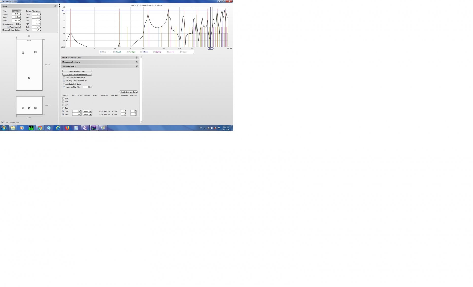

Οι τρύπες στη μέτρηση είναι ακυρώσεις του χώρου και θα είναι παρούσες σε κάθε περίπτωση.
Κάνε μια μέτρηση με το μικρόφωνο κολλημένο μέσα στο μεγάφωνο και μία σε απόσταση 40 εκατοστών για να δεις τι πραγματικά συμβαίνει.

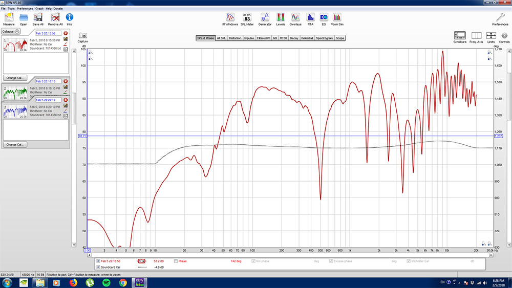

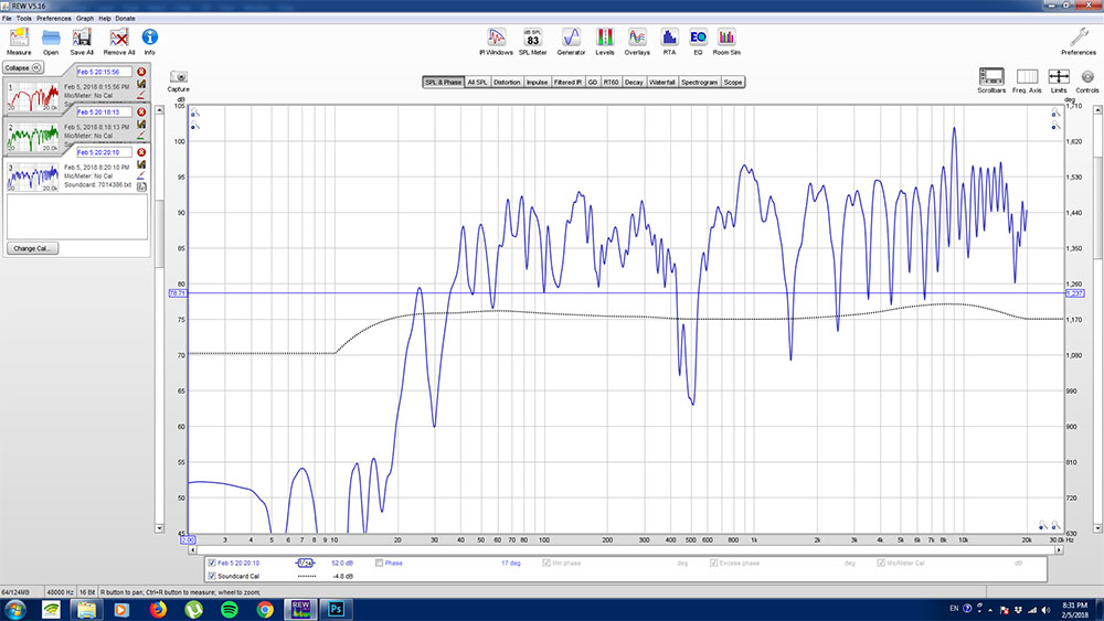

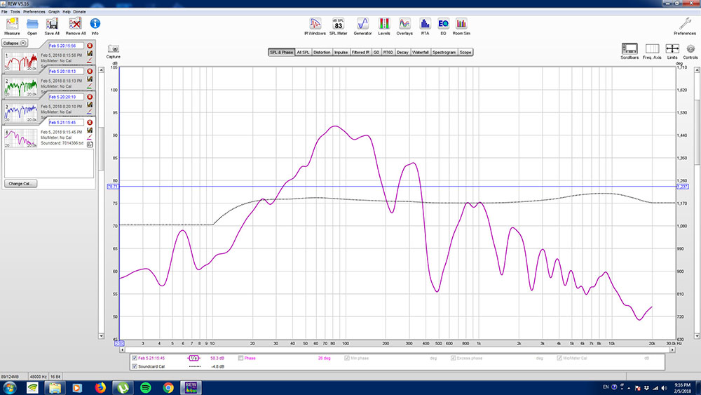

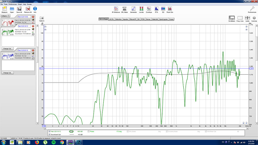

Ζεστες! Η 1 στους 2 ποντους, η 2 στο 1 μετρο και η 3 παλι στο 1 μετρο με μεγαλητερη ενταση. Διαβαστε τα ονοματα απο τις εικονες γιατι μου τις εβαλε αναποδα σε σειρα.smoothing 1/24 3.jpg 2.jpg 1.jpg

Και μία στην έξοδο της χοάνης. Βάλε εξομάλυνση 1/3 ή 1/6.

Η χοάνη δείχνει προς την σωστή κατεύθυνση.
Θα σου έλεγα να χρησιμοποιήσεις τα φίλτρα που συζητούσαμε, ώστε να ρίξεις τη στάθμη στις μέσο-υψηλές.
Παρόλα αυτά, όπως είσαι τώρα, χρειάζεσαι υπογούφερ από τους 80 και κάτω.
Ο χώρος πίσω από το μεγάφωνο τι μονωτικά έχει?

Πίσω απο το μεγαφωνο εχει ενα αυτοκολλητο αφρωδες παχους 7mm που εχω βαλει σε ολο το μηκος της κορνας και εχω γεμισει τον πρωτο θαλαμο της κορνας με ινες πολυεστερα. Οτι προταση δεκτη για δοκιμη! Αν φτασω να χρειαζομαι μονο κατω απο τους 80 sub θα ειναι θαυμα γιατι εχω το xxls400df της bk. Αν μπορεις να μου στελεις 1 link με τι υλικα να παραγγειλω θα ειμαι ευγνωμων!

Πίσω απο το μεγαφωνο εχει ενα αυτοκολλητο αφρωδες παχους 7mm που εχω βαλει σε ολο το μηκος της κορνας και εχω γεμισει τον πρωτο θαλαμο της κορνας με ινες πολυεστερα. Οτι προταση δεκτη για δοκιμη! Αν φτασω να χρειαζομαι μονο κατω απο τους 80 sub θα ειναι θαυμα γιατι εχω το xxls400df της bk. Αν μπορεις να μου στελεις 1 link με τι υλικα να παραγγειλω θα ειμαι ευγνωμων![/QUOTE]
Στα τοιχώματα της καμπίνας πίσω από το μεγάφωνο, εκτός της τρύπας της χοάνης βέβαια, knauf Ultracoustic.
Ξεκίνα με 3 εκατοστά πάχος και βλέπεις πως πάει.
Τα 7 mm αφρώδους δεν προσφέρουν κάτι, αλλά δεν ενοχλούν κιόλας.
Οι ίνες πολυεστέρα, χωρίς να τις έχω χρησιμοποιήσει ποτέ, έχω την εντύπωση ότι δεν προσφέρουν κάτι στο φάσμα που σε ενδιαφέρει, αλλά πάνω από τον 1 Khz.
