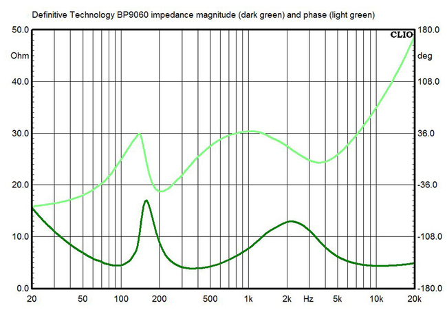

Να επισημάνω εδώ πως η σειρά των αγορών θα πρέπει να είναι αντίστροφη:
Πρώτα επιλέγουμε ηχείο για το διαθέσιμο μπατζετ, με βάση την αποστάση ακρόασης, και μετά ψάχνουμε για ενισχυτή που να μπορει να το οδηγήσει σωστά (ή παίρνουμε ενεργό εξαρχής).
Εδώ προσπαθούμε να λύσουμε ενα δύσκολο πρόβλημα που δημιουργήθηκε επειδή έγινε ακριβώς το αντίθετο:
Πρώτα αγοράστηκε ο ενισχυτής, και μάλιστα πολύ χαμηλής ισχύος, και τώρα ψάχνουμε να συμμαζέψουμε τα ασυμμάζευτα.
Με γνώμονα το παρακάτω διάγραμμα διακύμανσης σε ωμική τιμή και φάση σύνθετης αντίστασης για το μοντέλο 9060 δεν θα συστήνονταν εκείνα ανεπιφύλακτα:
32.310
93.131
Υπάρχει ηχείο στα συγκεκριμένα δεδομένα του αμπαρθ, και χωρίς σαμπ (το έχει αποκλείσει ) που να συστήνεται ανεπιφύλακτα; :prankster:

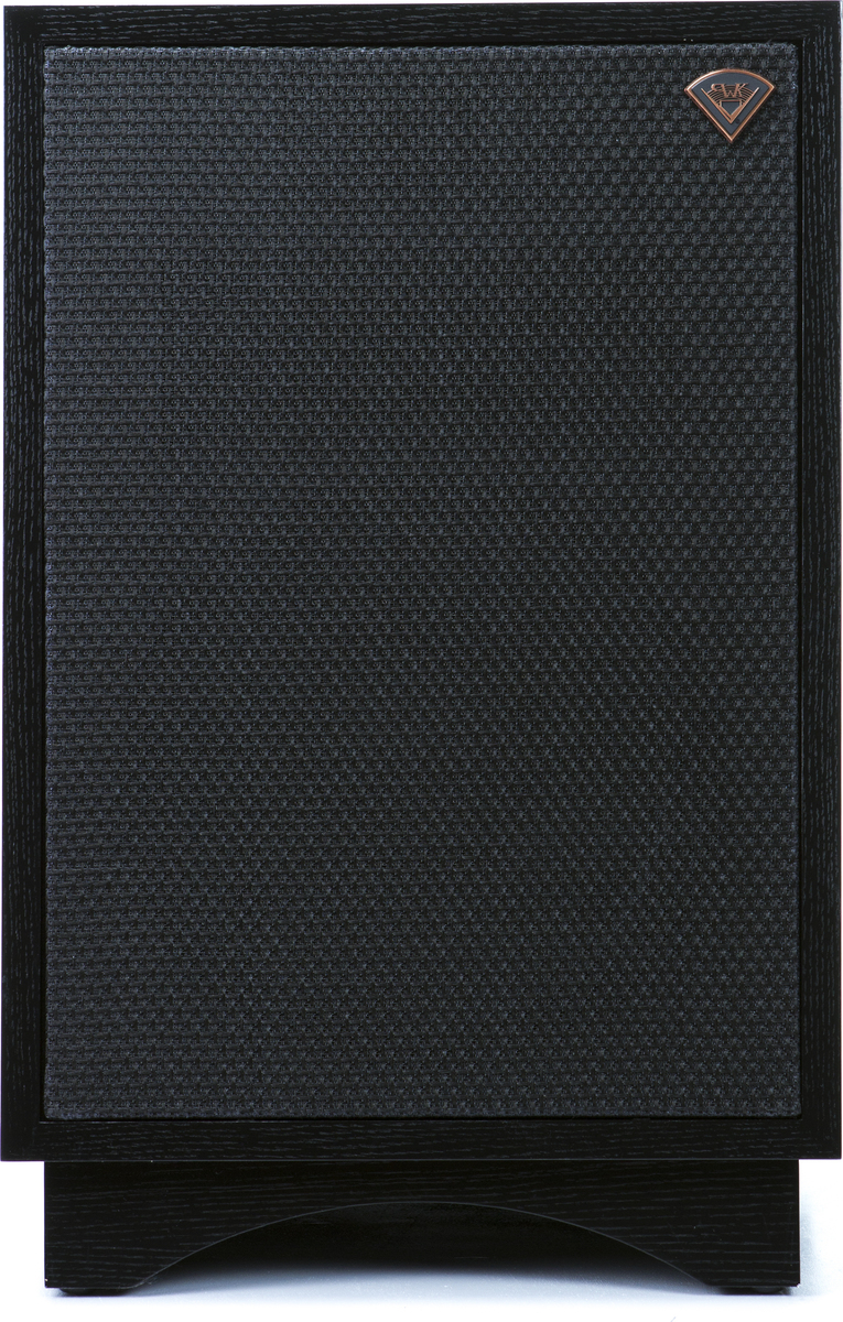

16.477
30.456
Αυτά είναι ακριβά ρε,
Ό,τι πληρώνεις παίρνεις φίλτατε!
πιο φτηνά έρχονται τα Άνταμ του μπουτχια
Άσε μας με τις πλαστικουρες τώρα καημένε...
Κεσκεσε Άνταμ?
Στα ξηγαω ωραία?
Μάθε μπαλίτσα απ' τον άρχοντα... :tongue: :tongue:

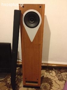

Emmanouil 1964
7.941
28.814
Υπάρχουν καί αυτά , γιά 16 τμ , άν σε ενδιαφέρουν .
Δέν θά ειναι υπερβολή από μέρους μου να πώ , πώς θά ακούς πιά μόνο από αυτά τούς ήχους πού αγαπάς .
