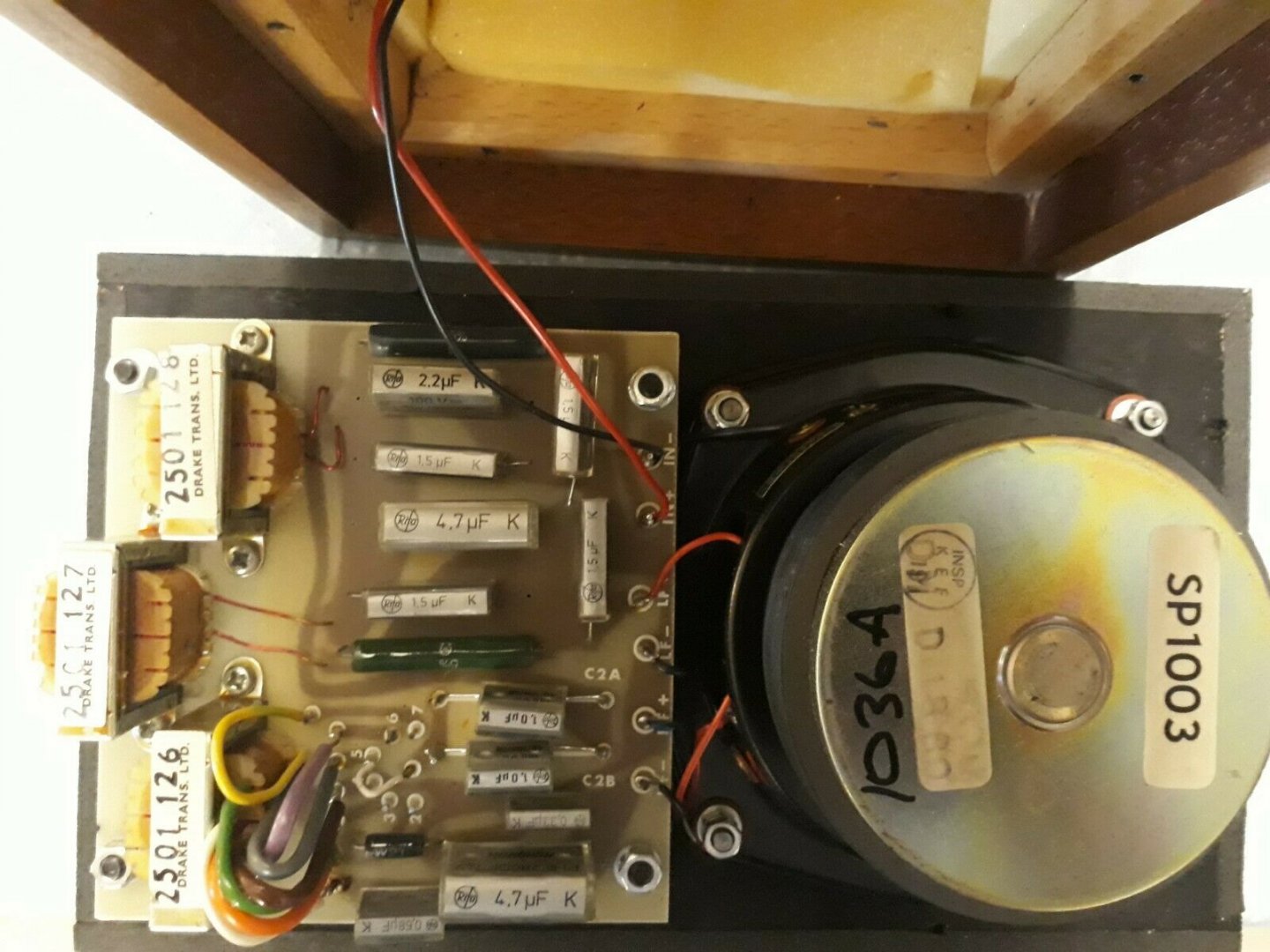

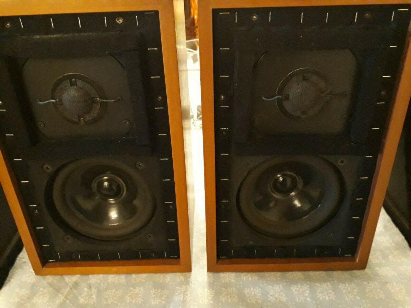

Υπάρχουν καί αυτά , γιά 16 τμ , άν σε ενδιαφέρουν .
Δέν θά ειναι υπερβολή από μέρους μου να πώ , πώς θά ακούς πιά μόνο από αυτά τούς ήχους πού αγαπάς .
Chartwell ls3/5a

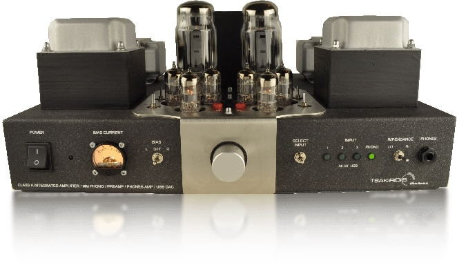

Φίλε Abarth70hp καλησπέρα. Ο ενισχυτής σου είναι μια εξαιρετική επιλογή για έναν μικρό χώρο 16 τετραγωνικών και για τις εντάσεις που προτιμάς, κατα την γνώμη μου. Έχω μικρότερο λαμπάτο ενισχυτή του
Τσακιρίδη σε λίγο μεγαλύτερο χώρο και με ηχείο λίγο πιο πάνω απο 90 ντεσιμπελ ευαισθησίας παίζει θαυμάσια στις εντάσεις που αναφέρεις.
Η επιλογή ηχείου έχει κατά την γνώμη μου να κάνει πιο πολύ με τον χώρο παρά με τον ενισχυτή, οπότε επικεντρώσου στον χώρο. Εαν έχεις σκοπό να δαπανήσεις όλα τα χρήματα στην αγορά ηχείου καλύτερα ξανασκέψου το. Στην θέση σου θα επέλεγα τουλάχιστον το 1/4 του κεφαλαίου που διαθέτεις να το δαπανήσω σε ηχοαποροφητικά υλικά και διαχύτες. Είναι αναγκαίο εάν σε απασχολεί πάνω απο όλα η πιστότητα της αναπαραγωγής.
Αφού γίνει αυτό ψάχνεις κατα την γνώμη μου πάντα σε μικρά ηχεία βάσης. Μέχρι 6,5 ίντσες γούφερ. Ο χώρος σου είνocal αι πολύ μικρός για να πάς σε ηχεία μεγαλύτερα και μάλλον προβλήματα θα φέρει αυτή η επιλογή.
Σε αυτή την κατηγορία υπάρχουν πολλές επιλογές απο 1000-1500 ευρώ ακόμα και χαμηλότερα. Να ακούσεις το Focal Aria 908 το οπόιο είναι κάτω απο 1000 οπότε αγοράζεις και βάσεις με τα υπόλοιπα.
Εάν πάλι θες το μέγιστο η λύση είναι να φιάξεις ηχείο για τον χώρο σου.
Εκεί τα πράγματα αποκτούν άλλο ενδιαφέρον και σίγουρα το αποτέλεσμα θα είναι καλύτερο αν γίνει απο έμπειρο τεχνικό.
Τέλος ννα έχεισ στο νου σου πως το κυνήγι της πιστότητας στον ήχο είναι μια διαδικασία χωρίς τέλος. Για μένα σημασία έχει να φτάσεις σε επίεδα που αυτό που θα ακούς θα σε ταξιδέυει....

Γιααα περίμενε μάστορα.Ποιες λυχνίες φορά επάνω του ο Theseus και σου αποδίδει υποτίθεται 25 Watt;
Διότι έχω την εντύπωση ότι ξεκινάς από λάθος αφετηρία.Τα ωφέλιμα Watt ισχύος θα είναι όσα αποδίδονται υπό όριο ολικής αρμονικής παραμόρφωσης 1%.
- έψαξα στο site τους και δεν βρήκα τεχν. χαρακτηριστικά , πολύ φοβάμαι πως οι μέγιστη απόδοση μπορεί να είναι & στο 3% ολικής αρμονικής παραμόρφωσης . . . τουλάχιστον πολύ λαμπάτοι σε αυτήν αναφέρονται
- αυτός είναι abarth 70 hp ; . . .
