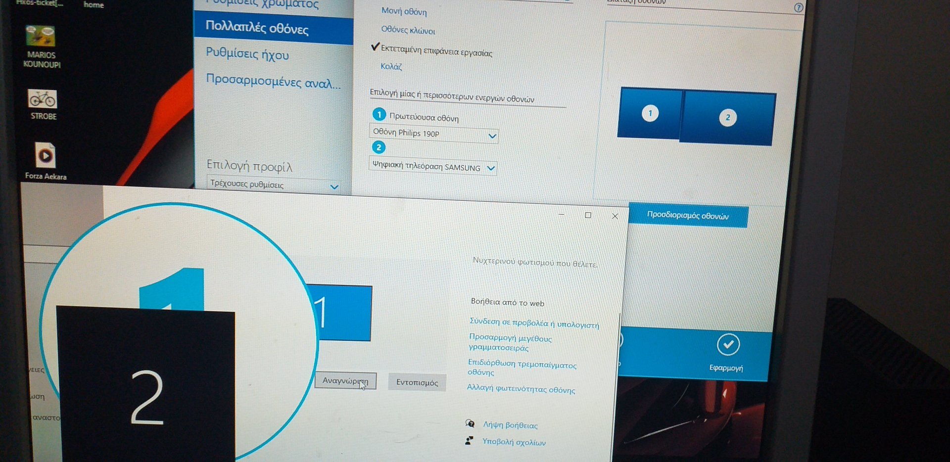

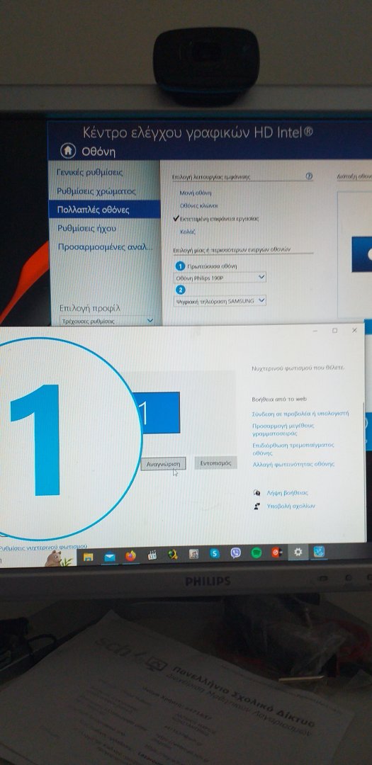

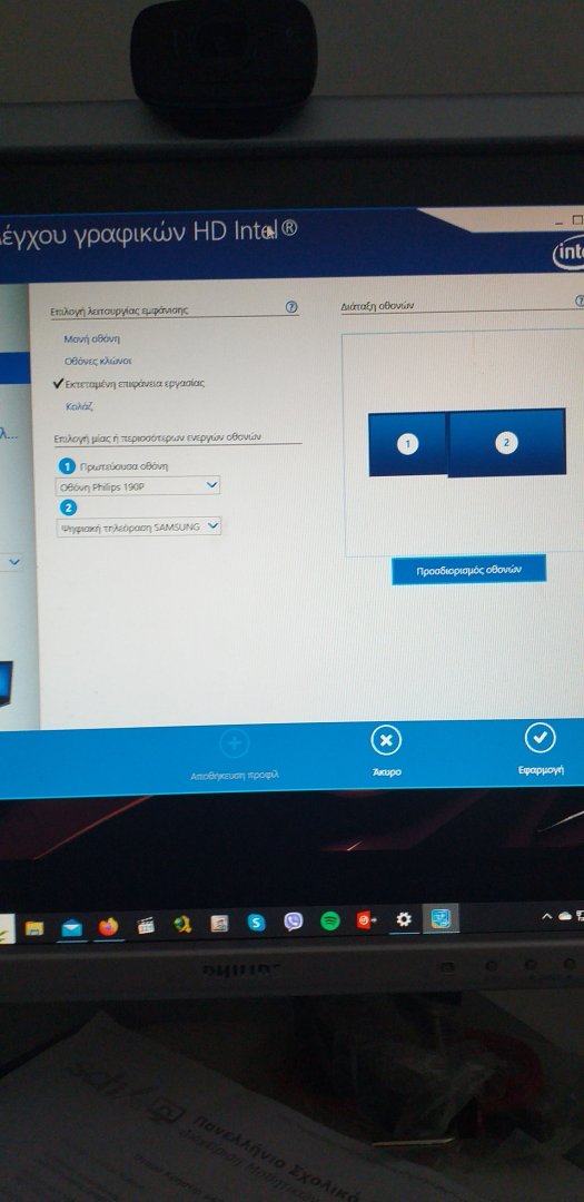

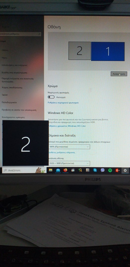

Καλησπερα στο forum
Εχω ενα pc (desktop) το οποιο συνδεεται με πολυκαναλο ενισχυτη (Yamaha RX2050) για αναπαραγωγη μουσικης και ταινιων. Οταν ηθελα να παρακολουθησω τανια στη τηλεοραση ακολουσα την εξης διαδικασια. Ανοιγμα ενισχυτη, μετα τηλεοραση και στο pc (Win 10-καρτα γραφικων intel HD 4600) πηγαινα προβολη, μονο στην δευτερη οθονη και ολα καλα. Ενα βραδυ απο την βιασυνη μου ανοιξα τον ενισχυτη, την τηλεοραση η οποια δεν ειχε προλαβει να ανοιξει πληρως, εκανα την εναλλαγη και απο τοτε δεν εχω εικονα στην τηλεοραση και ηχο στον ενισχυτη. Εχω προσπαθησει να βρω τι συμβαινει αλλα ματαια. Επισης δεν εχω καθολου εικονα μολις ανοιγω τον ενισχυτη γιατι μου κλεινει την οθονη του pc. Εδω να σημειωσω οτι δεν υπαρχει καποια βλαβη απο πλευρας ενισχυτη ή τηλεορασης γιατι εχει τσεκαριστει με ενα laptop. Επισης το καλωδιο hdmi του pc λειτουργει και αυτο.
