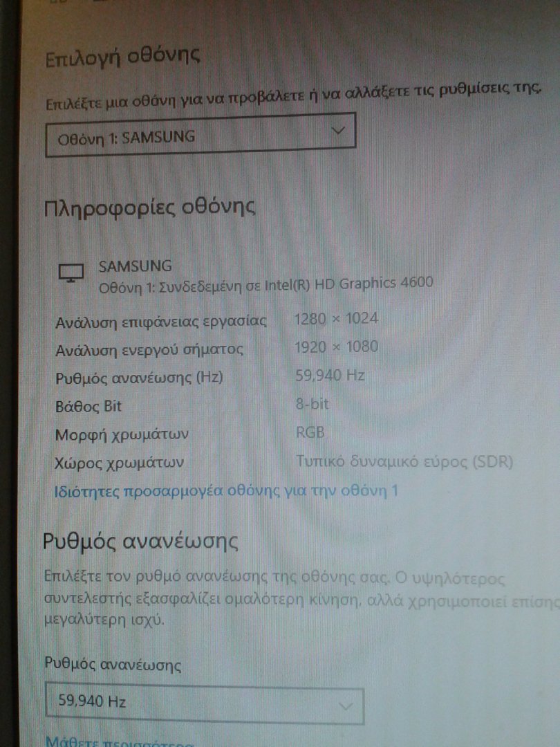

Δεξί κλικ στην επιφάνεια εργασίας -> Ρυθμίσες οθόνης.
Σου βγάζει δύο οθόνες ή μία;
Στις "Σύνθετες ρυθμίσεις" σου βγάζει λογικά νούμερα;
Στις "Ιδιότητες προσαρμογέα οθόνης" έχει επίσης λογικές επιλογές;
Σκέφτομαι μήπως κάπως έχουν αλλάξει οι ρυθμίσεις και στέλνει στην οθόνη σήμα εκτός προδιαγραφών. Λογικά θα πρέπει να στέλνει στην HDMI 1920x1080 @ 60Hz.
Στο post 18 εχω ανεβασει φωτογραφιες απο τις οθονες. Κοιτα αυτες και αν θελεις καποια διευκρινιση πες μου.

Η ανάλυση hdmi είναι σωστή.
Οι ιδιότητες προσαρμογέα που λέω είναι πιο κάτω. Κάνε κλικ εκεί και δες αν αυτά που λέει συμβαδίζουν με τα χαρακτηριστικά της οθόνης.
Αν και αυτό το πρόβλημα συμβαίνει σε αναλογικές συνδέσεις, ας το αποκλείσουμε.
Νομιζω οτι ειναι ολα σωστα, οπως θα δεις και στις φωτο.

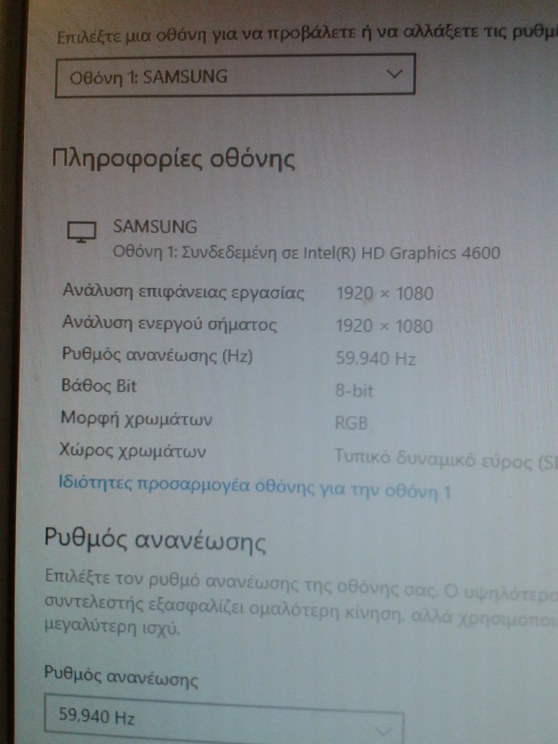

Κάτι δεν μου πάει καλά...
Σε εμένα και στις δύο οθόνες οι ενδείξεις "Ανάλυση επιφάνειας εργασίας" και "Ανάλυση ενεργού σήματος" ταυτίζονται. Δηλαδή στη μία οθόνη είναι και οι δύο 1600x900 και στην άλλη οθόνη είναι και οι δύο 1024x768.
Έχω "επέκταση οθονών" με την πρώτη ως 1 και τη δεύτερη ως 2.
Λοιπον το εφτιαξα αυτο που λες, αλλα δεν αλλαξε τιποτα.
Επισης θυμαμαι οτι οταν ειχα τα win 8.1 και πριν δυο μηνες που εβαλα τα win 10, ως πρωτη οθονη εμφανιζοταν η τηλεοραση. Δηλ. παταγα προβολη και για να δω εικονα απο την τηλεοραση, παταγα μονο στην οθονη του υπολογιστη και για να γυρισω στην οθονη υπολογιστη παταγα μονο στην δευτερη οθονη. Καπου ειχα διαβασει οτι τα windows αναγνωριζουν ως πρωτη οθονη την οθονη με την καλυτερη αναλυση. Αλλα προβλημα δεν υπηρχε, σημα εδινε κανονικα.
