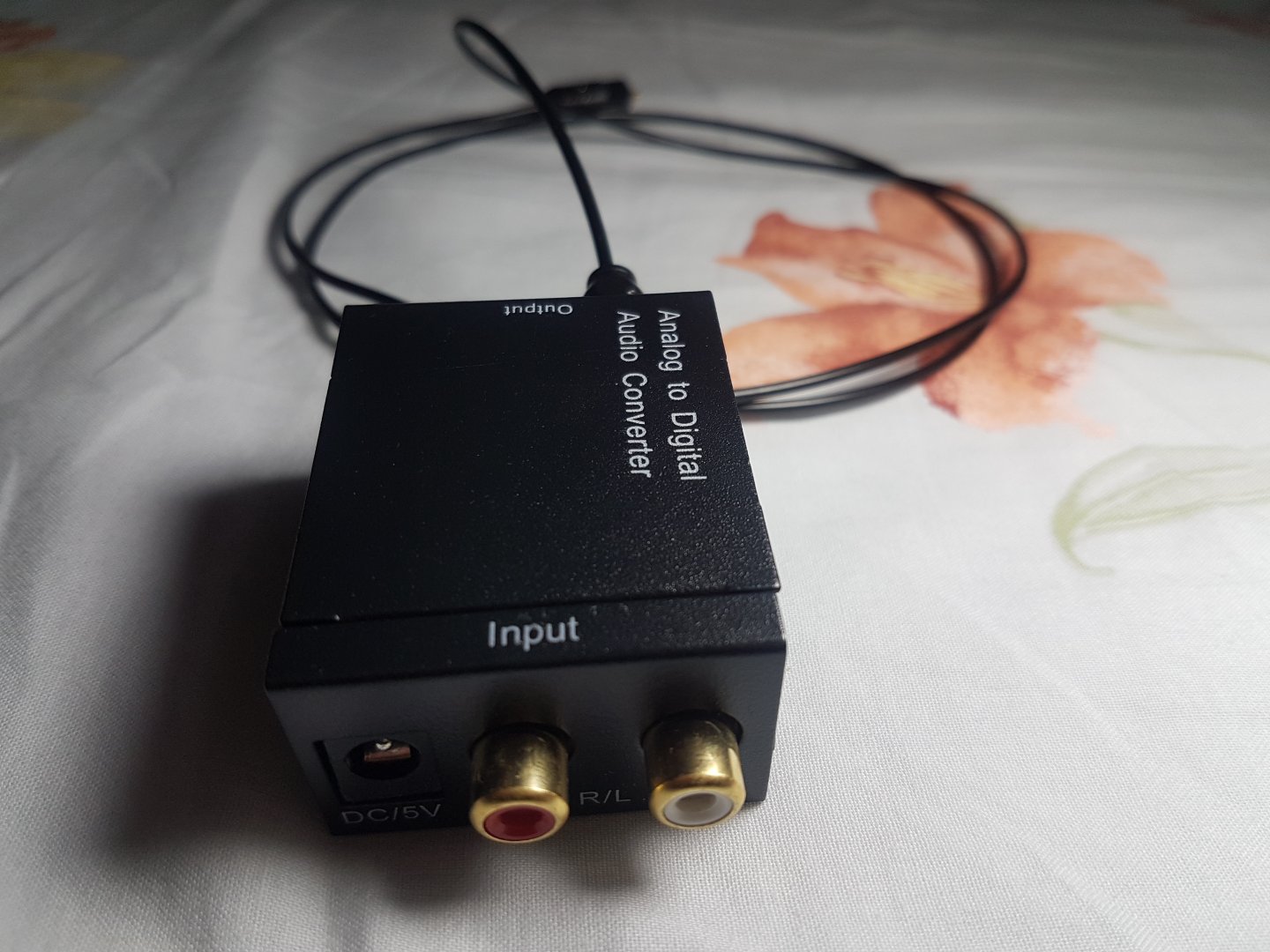

Ρευμα μέσω της ίδιας τηλεόρασης ..έχω συνδέσει το dac με usb στη τηλεόραση και ανάβει το φώτακι ...άρα παίρνει από την tv σωστά;
ρευμα 5V δίνεις στο DAC?

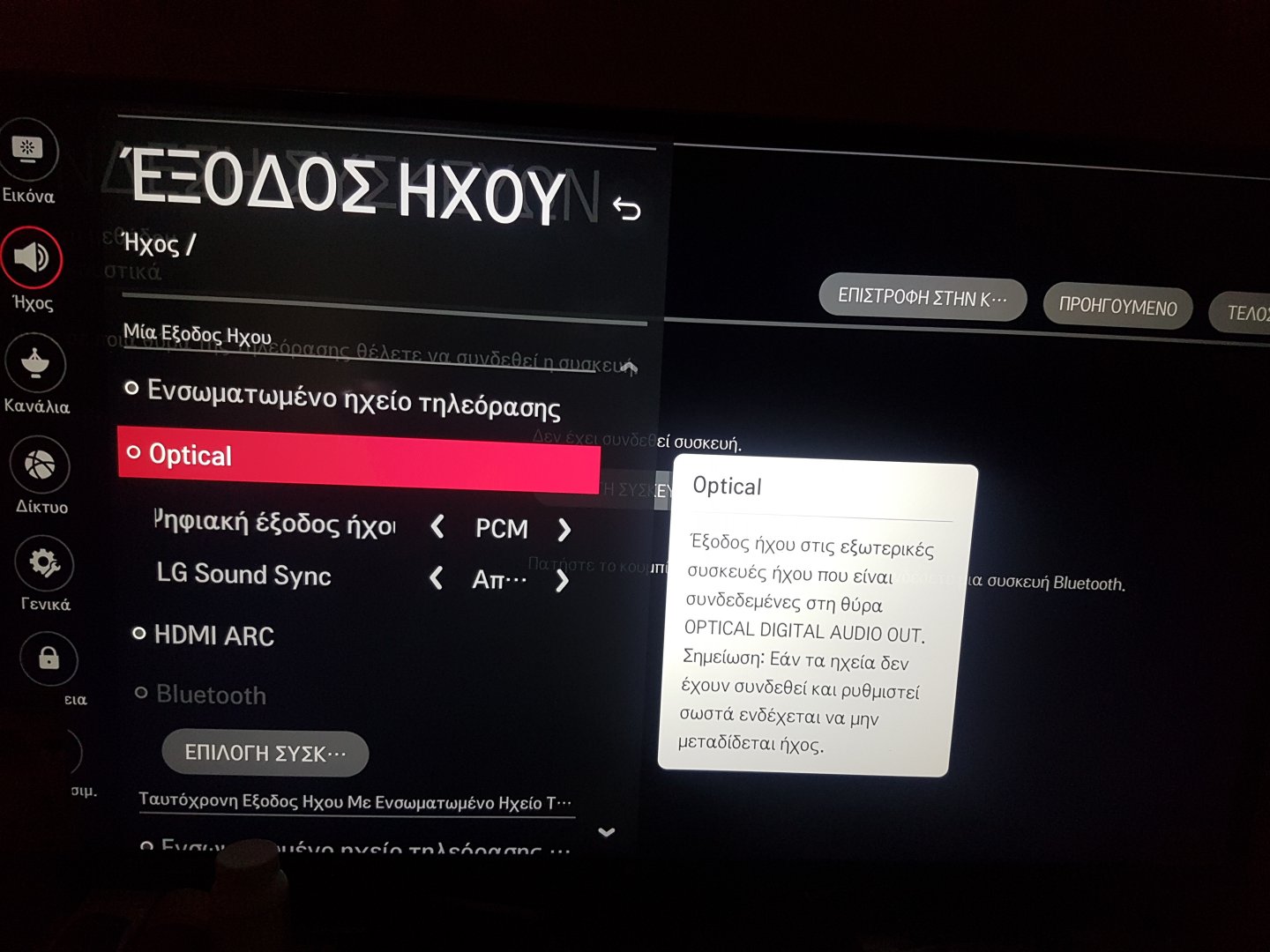

Ναι, φαντάζομαι πως αρκεί, αλλά για καλό και για κακό δοκίμασε και μ' ενα τροφοδοτικο εξωτερικό.
Συνδέεις με οπτική ινα το DAC με την TV και το DAC με RCA->3.5 στα ακουστικά και δες στο μενου του ήχου, αυτό που λέει στο #10 ο henaros.
Μήπως έχει επιλογές ήχου στο menu της TV, από TV, από Optical ή από τα 2 ή OFF

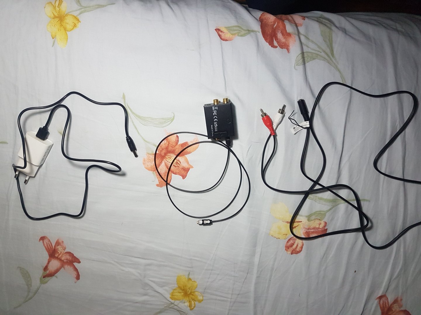

Πάντως το dac που σου έδειξε ο ika και είπες οτι εχεις ειναι με εξωτερικό τροφοδοτικό.
Οταν μπορείς ανέβασε μια φωτο του dac και του καλωδίου που χρησιμοποιεις για να το συνδέσεις
με τα ακουστικά σου.

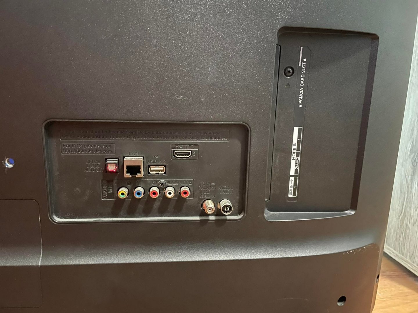

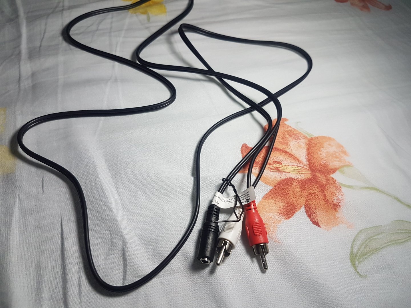

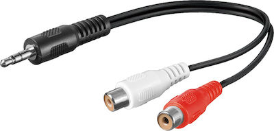

δυστηχως τώρα λείπω από το σπίτι κ δε έχω άλλη φωτό . Το rca καλώδιο το συνδέσα με τα ακουστικά που είχαν έξοδο 3,5mm και τα rca στις υποδοχές της tv. Κόκκινο κ άσπρο
Αυτό έκανα αλλά τίποτα ...
Είσοδος είναι εκεί. Δεν βγάζει ήχο από εκεί.
22
Αυτό .....υπήρχε στην συσκευασία της TV ;
Όχι το αγόρασα για να συνδέσω τα ακουστικά ,εφόσον τα συγκεκριμένα έχουν σύνδεση μόνο 3,5mm

Θα δοκιμάσω και θα σας πω...αν και λογικά χωρίς ρυθμίσεις αν πετύχει η σύνδεση εμφανίζεται στη tv .. έχει κάποιες επιλογές για optical: pcm και αυτοματο. Ειδομέν..
Δεν δουλεύει ούτε με εξωτερικό τροφοδοτικό .

οπως τα λεει ο φιλος henaros θες dac για να κανεις αυτο που λες.αλλα....αν χρησιμοποιησεις την οπτικη ινα για παρεις ηχο απο την τηλεοραση,η ενταση δεν αυξομειωνεται πλεον απο το κοντρολ.τουλαχιστον στην δικη μου tv δεν το κανει.οποτε ισως να ψαξεις για κατι τετοιο

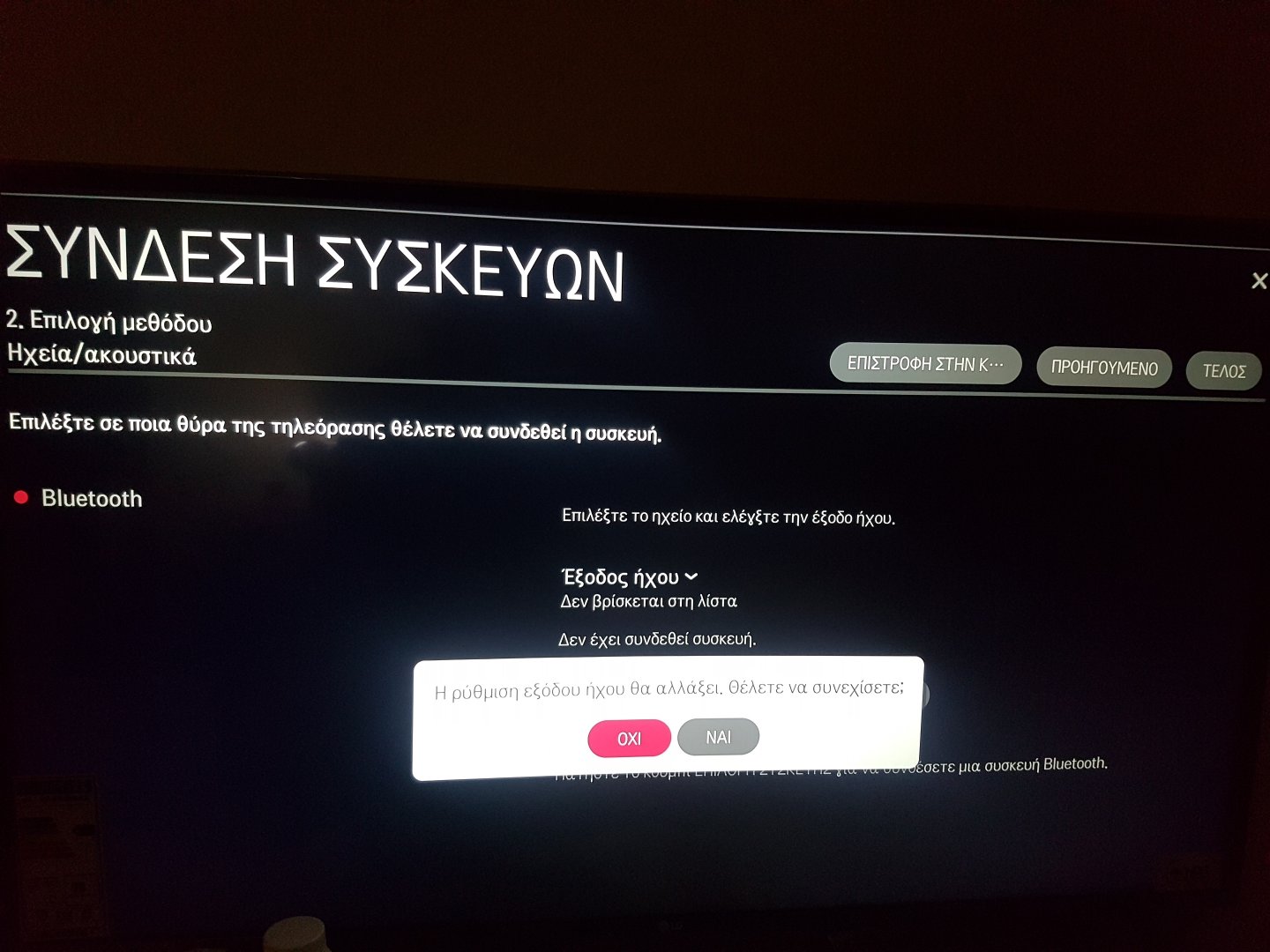

Αφού έχει ΒΤ η TV, μπορεί να γίνει και με ασύρματα ΒΤ ακουστικά.

Εχω την ιδια TV (50αρα) και τον ιδιο μετατροπεα για να στελνει ηχο στον ενισχυτη.
Αυτοι οι μετατροπεις βγαζουν πολυ χαμηλο σημα που χρειαζεται ενισχυση.
Επισης η TV δεν εχει ρυθμιση εντασης της εξοδου ηχου της οπτικης.
Μπορω να αυξομοιωσω τον ηχο μονο απο το volume του ενισχυτη.
Εννοειται οτι και η εξοδος ακουστικων του ενισχυτη δουλευει κανονικα.

Και συνεχιζω ........... Μολις εκανα μια δοκιμη τα bluetooth ακουστικα μου
huawei AM61 και συνεργαζονται αψογα με τo bluetooth της TV.

Αφού λύθηκε το θέμα με την TV, με το ADC που έχεις, αν θες μπορείς να ψηφιοποιήσεις ότι αναλογική μουσική έχεις για να την ακούς από τα ακουστικά (μέσω της TV).

Τωρα απο οτι βλεπω στην φωτο, οπως εγραψε και ο henaros ο φιλος πηρε απο λαθος ADC ενω επρεπε να παρει DAC. Το δικο μου ειναι DAC αλλα δεν ξερω ομως αν παιζει με ακουστικα, γιατι το πηρα μονο για τον ενισχυτη Ακομα ομως και να παιζει δεν εχει την δυνατοτητα αυξομειωσης ηχου. Εν πασει περιπτωσει αν βρω καλωδιο θα κανω μια δοκιμη μεσα στη ημερα.
