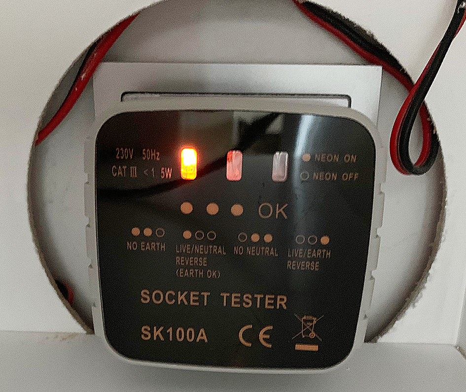

Με αυτό εδώ... δεν πολυκαταλαβαίνω τις ενδείξεις αλλά στο ένα λαμπάκι λέει "earth ok"
Λέει όμως επίσης live/neutral reversed. Και ναί θεωρητικά δεν έχει καμία σημασία, όμως θα πρέπει να ανάβουν και τα τρία λαμπάκια για να είναι οκ σύμφωνα με τις ενδείξεις. Από περιέργεια αν κουμπώσεις το tester ανάποδα ανάβουν και τα τρία?
ο ενισχυτής σου βγάζει διπολικό ή τριπολικό φις ?
Διπολικό.
Ναι! ανάποδα ανάβουν και τα 3! (τι σημαίνει αυτό όμως..?)
