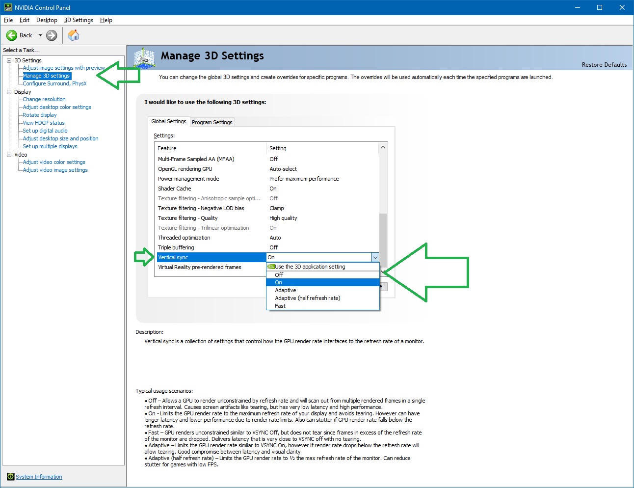

Βάλε MPC-HC, madVR.
Στο control panel της NVIDIA στο Vertical Synchronization "enabled" ή "app preference" και στο madVR ρύθμισε τις αναλύσεις στα settings ( 1080p23,1080p24,1080p25,1080p30,1080p50,1080p60,2160p24,2160p25,2160p30,2160p50,2160p60
χωρίς να βάλεις άλλο φίλτρο και βαρύνεις την δουλειά για την καημενούλα την 1050 Ti.

Δεν έχω βρει αυτή την επιλογή στην κάρτα γραφικών..
Κατέβασα τον πλευερ έκανα και τσεκ στην επιλογή... Αλλά πάλι έχει σπασίματα κ περισσότερα από vlc..

Στο NVIDIA Control Panel αποκλείεται να μην σου έχει αυτή την επιλογή.

Βρήκες τελικά το Vsync στα options της NVIDIA ?

Στην κάρτα βρήκα την επιλογή μετά από την καθοδήγηση σου κ το έβαλα.
Παίζει τώρα πολύ καλύτερα, δηλαδή κάνει δύο μικρά σπασίματα στο λεπτό.
Περισσότερο το βλέπω στους τίτλους τέλους. Μέσα στην ταινία δεν το καταλαβαίνεις.

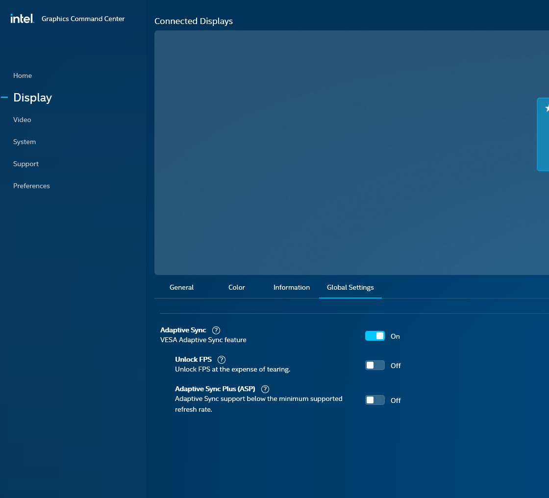

Να κάνω και εγώ ένα up στο thread. Έχω ακριβώς το ίδιο θέμα με τον νηματοθέτη. Η εικόνα στην τηλεόραση σπάει, εάν μπορώ να το θέσω έτσι. Ειδικά όταν κουνιέται το πλάνο είναι σκέτη ζάλη. Σαν να έχει ghosting η οθόνη, σαν να "κολλάει" λίγο. Ο αγγλικό όρος που βρήκα, είναι το soap opera effect.
Έχω το πίσι συνδεδεμένο με δύο οθόνες. Μέσω dp σε μόνιτορ και μέσω hdmi στην τηλεόραση. Από την τηλεόραση πάει μέσω earc σε ενισχυτή. Αρχικά έπαιζα μέσω vlc με passtrhough κτλ. Μέσα από το συγκεκριμένο νήμα είδα για το hpc το οποίο είχα και σε παλιότερο υπολογιστή αλλά ποτέ δεν ασχολήθηκα και ιδιαίτερα.
Όσο αναφορά το ghosting έβαλα λιγότερα frames (23,98 και 24) στην ανανέωση οθόνης από την επιλογή που έχει στην δεύτερη οθόνη μέσα από τις κλασσικές ρυθμίσεις των windows. Δεν ξέρω εάν χρειάζεται να πειράξω να το αλλάξω και από αλλού, ωστόσο δεν έχει φτιάξει με αυτό. Τώρα για το vsync δεν υπάρχει σαν επιλογή στο intel graphics command center, ούτε η επιλογή games. Η επιλογή games υπάρχει στο intel arc control αλλά όχι το vsync.
Κάτι παρόμοιο που βρήκα σαν επιλογή είναι το "Adaptive sync", μέσα απο το graphics command το οποίο ήταν γκριζαρισμένο και έγινε επιλέξιμο μόνο όταν, άνοιξα την επιλογή gsync από τις ρυθμίσεις της οθόνης. Μέσα από αναζήτηση διάβασα πως είναι σε δράση μόνο μέσω dp και όχι hdmi γνωρίζει κανείς εάν ισχύει;
Μήπως υπάρχει και κάτι ακόμη σαν επιλογή και μου διαφεύγει; Το φαινόμενο ghosting το κάνει ακόμη και στην επιφάνεια εργασίας όταν κουνάω το ποντίκι γρήγορα.

Τώρα σχετικά με το vsync ουσιαστικά το έβγαλε η intel από τις ρυθμίσεις; γιατί δεν μπορώ να το βρώ. μέσα από το σιτε της ίντελ αναφέρει ένας μοντερειτορ ότι το έβαλαν στο intel command αλλά πως γίνεται να μην παίζει μέσω hdmi.

edit: Ξέχασα να ποστάρω από το σιτε της ιντελ
