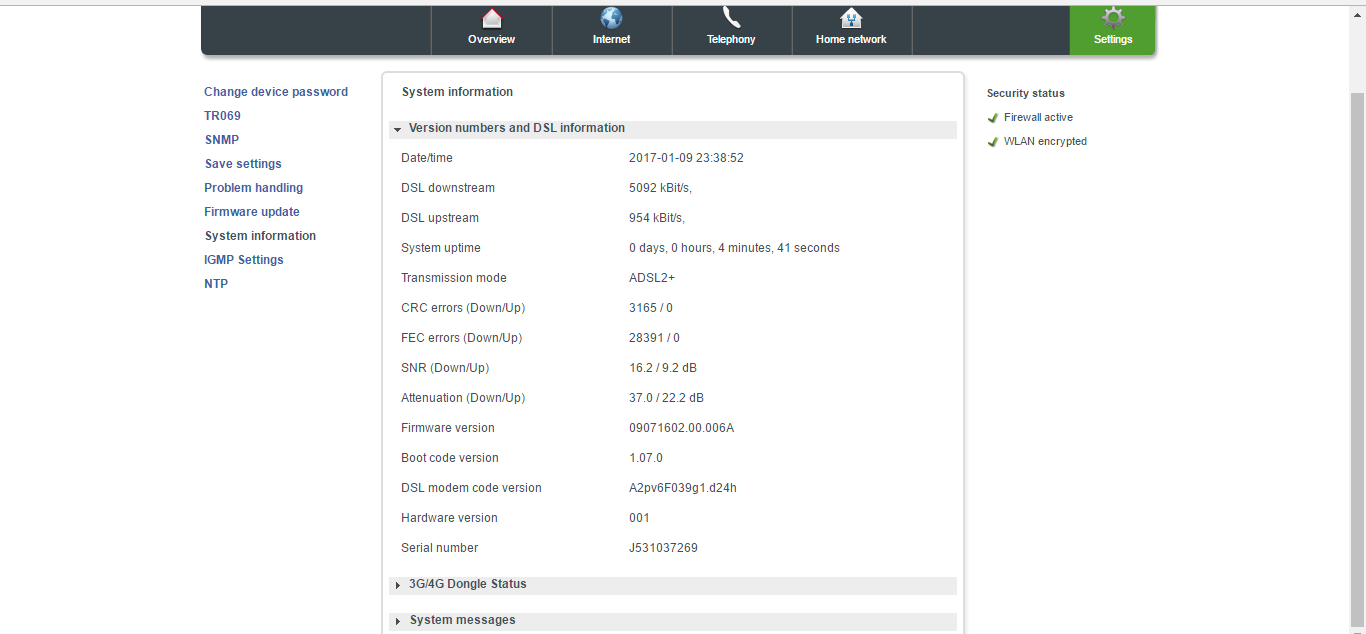

Καλησπέρα παίδες , καταρχήν ευχαριστώ εκ των προτέρων για την οποια βοήθεια σας .
Βασικα θελω την γνωμη σας στο συγκεκριμενο θεμα . Έχω εδω και περιπου 6-7 μηνες αγανακτησει με το θεμα ιντερνετ στο σπιτι μου , και για να γραφω και σε φορουμ εχω πια φτασει στα ορια μου . Στον οτε ειμαι περιπου 1 χρονο . Πριν αλλαξω και ερθω στον οτε ημουν στην forthnet και εκει ειχα θεματα με το ιντερνετ , αλλα ειπα να αλλαξω να παω οτε μπας και λυθει το θεμα . Τους πρωτους μηνες συνδεσης με τον οτε , περιπου 4-5 μηνες , το ιντερνετ πηγαινε καλα χωρις καμια αποσυνδεση .
Ειμαι σε περιοχη που ειμαι αρκετα μακρια απο τον κατανεμητη , Θεσσαλονικη περιοχη πυλαια - πανοραμα . Που σημαινει οτι ξερω οτι ειναι λογικο να εχω χαμηλη ταχυτητα εως γελοια ταχυτητα για αυτα που τους πληρωνω , εχω down 6100kbit/sec , up 970kb/sec . Τελος παντων , το θεμα ειναι οτι εστω αυτην την ρημαδα την ταχυτητα δεν την εχω σταθερη γιατι εχω αποσυνδεσεις .
Τις απογευματινες ωρες συνηθως μετα τις 7 μεχρι τις 2 το βραδυ περιπου εχω συχνες αποσυνδεσεις . τις υπολοιπες ωρες ειναι σπανιο να εχω αποσυνδεσεις . οταν γινονται οι αποσυνδεσεις αναβοσβηνουν δυο λαμπακια το dsl και το internet . μου εχουν δωσει το ρουτερ Speedport W 724V . Τι το κανω restart τι το βγαζω απο την μπριζα το αφηνω 10 λεπτα και μετα το ξαναβαζω , αυτο τον χαβα του .
Παιρνω τηλ στον οτε , με στελνουν τεχνικο τον οποιον τον γνωριζα επειδη ειχα κανει την πρακτικη μου στον οτε σαν τεχνικος για 6 μηνες . Αυτος με λεει οτι το ιντερνετ ερχεται καλα μεχρι το μποξακι , μπαινει σπιτι το μετραει βλεπει οτι εχει μια μικρη διαφορα σε σχεση με εξω και με λεει οτι εχει θεμα η καλωδιωση του σπιτιου . Ειχα τις αμφιβολιες μου , αλλα αντε λεω ας την αλλαξω μπας και ηρεμησω . Αλλαζω λοιπον το καλωδιο που συνδεει την κεντρικη μπριζα του σπιτιου με το εξωτερικο μποξακι εξω απο το σπιτι . Υποψιν μενω σε μονοκατοικια με κηπο . Το μποξακι ειναι εξω απο το οικοπεδο , και η αρχικη καλωδιωση πηγαινε υπογειως απο το μποξακι και εμπαινε στο σπιτι στην κεντρικη μπριζα . Τωρα , η νεα καλωδιωση ειναι εναεριως απο το κουτακι του οτε σε μια κεντρικη μπριζα στο σπιτι (διαφορετικη απο την προηγουμενη) . Με το που αλλαξα καλωδιο εστρωσε και ειχα συνεχομενη συνδεση πρωι βραδυ για περιπου 10 μερες . Μετα απο αυτο το διαστημα αρχισανε παλι τα ιδια , αποσυνδεσεις τις βραδινες ωρες .
Ξαναφωναζω τεχνικο του οτε , ερχεται αλλος τον οποιον δεν ηξερα , τον οποιον μονο που δεν τον πλακωσα στο ξυλο . Με αφησε για 2 μερες χωρις καν τηλεφωνο και εννοειται ουτε ιντερνετ , δηλαδη το εκανε χειροτερα απο οτι ηταν , μαλλον συνδεσε αλλα καλωδια σε μενα τα οποια ηταν στον αερα (μιλαμε για Τ-ρομπα τεχνικο) . Το θεμα ειναι οτι αφοτου εφυγε μετα απο ωρα μπηκα στο ιντερνετ για να τσεκαρω αν εχει ή οχι . Τεσπα , τον παιρνω τηλ στο κιν του , και με λεει θα ερθω , ηρθε και απλα με αφησε εκει που ημουν , δλδ τηλεφωνο οκ , βραδινες ωρες αποσυνδεσεις . Οταν τον ξαναρωτησα τι προβλημα εχω μου λεει οι καλωδιωσεις σου . ΜΕ ΔΟΥΛΕΥΕΙΣ ΜΟΥ ΦΑΙΝΕΤΑΙ ΤΟΝ ΛΕΩ , τραβηξα ολοκληρο καλωδιο απο το μποξακι εξω στο κεντρικο μεσα . Με λεει να δω και την εσωτερικη καλωδιωση . Εγω ημουν σιγουρος οτι και στις εσωτερικες καλωδιωσεις ειμαι οκ . Αλλα λεω , ας φωναξω και εναν δικο μου να τελειωνουμε επιτελους και αν εχω δικιο θα τους πρηξω στα τηλεφωνα .
Φωναζω , λοιπον εναν δικο μου τεχνικο τηλεπικοινωνιων ο οποιος μετρησε και ειδε τα παντα , μεχρι και τι αποχρωση εχει ο χαλκος που χρησιμοποιω , που λεει ο λογος . 3ωρες ηταν σπιτι μου . Το μετρησε με argus , το ιδιο μηχανημα που χρησιμοποιουνε οι τεχνικοι του οτε . Ολη η καλωδιωση του σπιτιου ειναι οκ χωρις κανενα λαθος . Μια πιθανη αιτια μου ειπε οτι ισως να ειναι οτι τα φωτα και γενικα τα καλωδια ρευματος μπορει να κανουν παρεμβολες στο καλωδιο του ιντερνετ σε καποιο σημειο . Του εχει ξανατυχει λεει 2-3 φορες τετοια περιπτωση , και εγω το εχω ακουσει . Αλλη πιθανη αιτια ειναι το ρουτερ να ειναι προβληματικο , αλλα δεν στεκει ακριβως γιατι πεφτει συγκεκριμενες ωρες και οχι ολη την ημερα , τεσπα ακομα δεν αλλαξα ρουτερ γιατι δεν εχω .
Επειδη εχω σιχαθει και εχω βαρεθει να μιλαω με τους οτετζηδες που δεν ξερουν που πανε τα 4 (οι περισσοτεροι) , θελω και την δικια σας γνωμη . Εννοειται πως θα τους ξαναπαρω τηλ και θα τους τριψω τις μετρησεις που εκανε ο δικος μου στην μουρη γιατι τις εβγαλα φωτο , και θα τους παιρνω καθε μερα τηλ μεχρι να με μαθουν . βαρεθηκα πλεον να φωναζω τον εναν τον αλλον , να με λενε γνωμες , να μην αλλαζει τπτ , και εν τελη να φταιει κατα 99% ο π-οτέ .
Σας ανεβαζω και τις μετρησεις του ρουτερ μπας και βγαλετε καμια ακρη εσεις. Αυτο που παρατηρησα ειναι οτι αλλαζει το SNR (down) οταν πεφτει , μια παει -5 , μια -17 , ενω οταν εχω κανονικα συνδεση ειναι σταθερο στο 9με9,5 ή καμια φορα στο 17με19 . Eπισης μαζευει πολλα λαθη , και crc και fec , οταν λεω πολλα το εννοω .
Σας κουρασα , το ξερω , αλλα εχω αγανακτησει .
Ευχαριστω εκ των προτερων για οποιαδηποτε γνωμη .

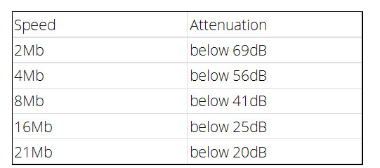

Τα τόσα CRC/FEC errors υποδηλώνουν θέμα με τη γραμμή. Όταν σου λένε ότι φταίει η καλωδίωση δεν εννοούν μόνο την ποιότητα καλωδίων αλλά και ό,τι τα αφορά. Aπό υγρασία λόγω καιρού μέχρι παρεμβολές. To SNR σου σε κάποιες εικόνες είναι απαράδεκτο.
Βάσει του attentuation, χωρίς να λάβεις υπόψιν τις απώλειες, η ταχύτητα -θεωρητικά!- που μπορείς να πιάσεις δεν είναι υψηλή...

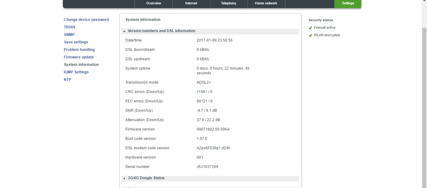

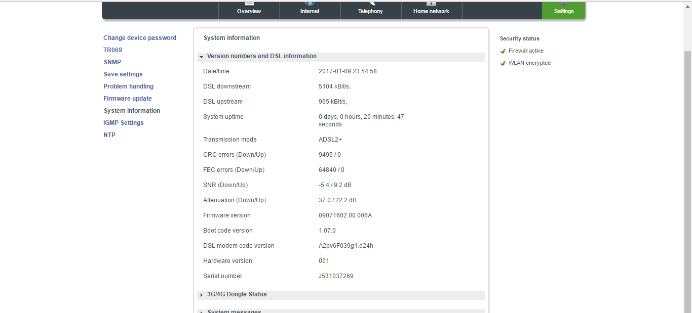

Παντως για τα crc και τα fec errors , οταν ηρθε ο τεχνικος μου και εβαλε το argus στην τηλεφωνικη κεντρικη μπριζα δεν ανεβασε κανενα crc , ανεβασε μονο 100 fec οσα δηλαδη ανεβασε και εξω απο το σπιτι....αλλα τα fec με ειπε δεν επηρεαζουν την αποσυνδεση μου , δλδ ειναι οκ......Στο ρουτερ μονο εμφανιζοντα τοσα πολλα λαθη.....το αναφερω απλα....
Οσον αφορα την ταχυτητα το ξερω οτι εχω χαμηλη σε σχεση με την θεωρητικα μεγιστη , αλλα ας φτιαξω πρωτα την σταθεροτητα της γραμμης , και η ταχυτητα για μενα ερχεται δευτερη.....
