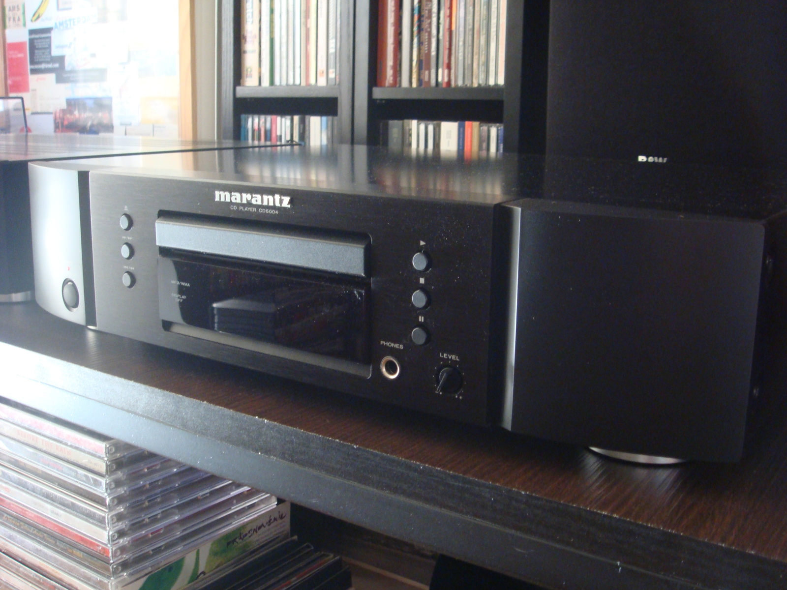

Καθεσαι και ακους με το LG οσο θα μαζευεις τα 230 ευρω για το 5004 και το αλλο το δινεις για ανταλλακτικα η το χαριζεις.Επαιξε οσο ηταν να παιξει.Αναβαθμισου και δε θα το μετανιωσεις.Εμενα μ'εχει αφησει πολυ ικανοποιημενο το cd5004.Μεχρι να το παρω,ακουγα σε Samsung dvd player !
