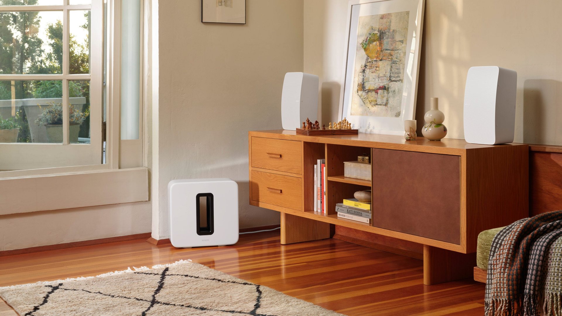

Εγω θα σου προτεινα αυτα:
2 τετοια:
και 1 τετοιο:
Αν ακους κυριως μοντερνα μουσικη και εχεις ευχερεια στην χρηση δικτυακων συσκευων, θα ειναι ακρως ικανοποιητικα, δεν απαιτουν αλλα παρελκομενα και ενασχοληση δικη σου, περα απο το να τα βαλεις στην πριζα και μαζι με μια συνδρομη spotify ή tidal θα εχεις ολη τη μουσικη πανευκολα απο το κινητο σου στο σαλονι.
Και αν τυχον προσβληθεις απο το μικροβιο του hi fi και θες να πας παραπερα, μπορεις καλλιστα να τα αξιοποιησεις στο δωματιο του παιδιου, στην κουζινα ή το εξοχικο ή ακομα και να τα πουλησεις χωρις να χασεις πολλα.
Αν τωρα, ακους κυριως παλιες ηχογραφησεις, τζαζ κλπ, ισως να ηταν προτιμοτερο να πας σε ενα πιο κλασσικο συστημα ενισχυτη-ηχειων, που θα εχει ομως τους δικους του μεγαλους περιορισμους σε αυτα τα χρηματα.
Πακετα μονιτορ ηχειων με σαμπ σαν αυτο που προτεινε ο @costas EAR παραπανω, παροτι σαφως μεγαλυτερων δυνατοτητων, απαιτουν γνωσεις για την σωστη εκμεταλλευση τους, τις οποιες ή θα πρεπει να κοπιασεις να τις αποκτησεις ταχυρυθμα ή θα πρεπει να βρεις καποιον που να τις εχει να σε βοηθησει.
Το hi fi ειναι ενα ακριβο τεχνολογικο χομπι που απαιτει γνωσεις. Αν δεν εχεις σκοπο να εμπλακεις σε κατι τετοιο, παρε κατι απλο, συγχρονο, εντυπωσιακο και επαρκες.
2 τετοια:
και 1 τετοιο:
Ευχαριστώ πολύ. Το σκεφτόμουν για Σόνος και έξυπνα ηχεία γενικά και κατέληξα πως δε θα πάω για τέτοια λήση.
Ο λόγος έιναι ότι όταν σε 3-5-7 χρόνια δεν υποστηρίζει πλέον ο κατασκευαστής την εφαρμογή ελέγχου, την έχει βγάλει απο το store, κλπ το ηχείο θα είναι μπελάς να το λειτουργεί κανείς. Οπότε είπα να πάω για ένα "κλασικό" σύστημα και οτιδήποτε έξυπνο να είναι απλά συνδεδεμένο στον ενισχυτή, π.χ. να συνδέσω στον ενισχυστή ένα chromecast sound.

Μία ακόμα πρόταση:
2 τεμάχια από αυτά:
και ένα τέτοιο:
