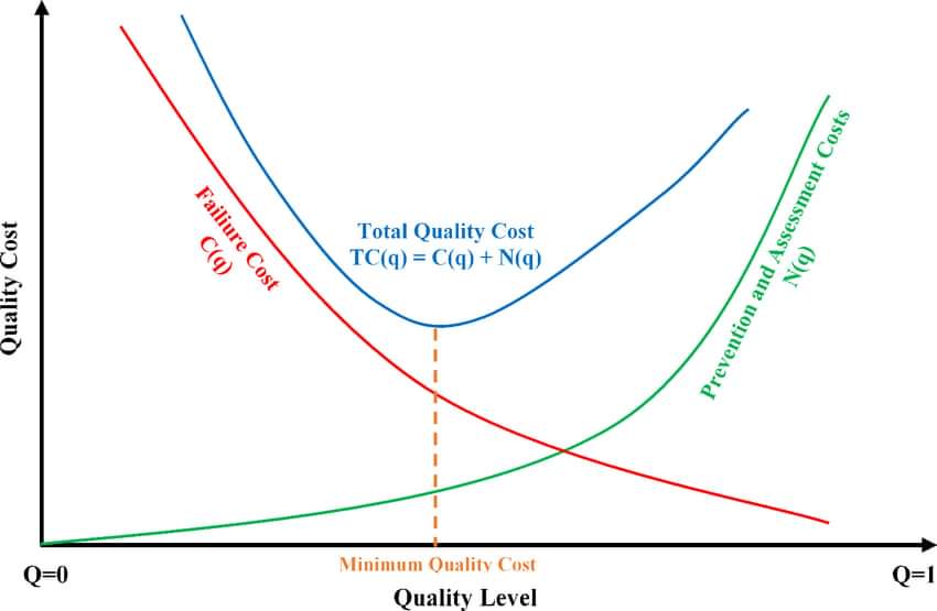

Βαριέμαι να το γράψω πιο κατανοητά σε μικρότερο μέγεθος, οπότε το βάζω όπως το έγραψε καλός φίλος μηχανικός.
Κόστος μοναδιαίας ποιότητας προϊόντος.
Στο γράφημα που επισυνάπτεται έχουμε 3 καμπύλες. Ας το διαβάσουμε λοιπόν.
Ο κατακόρυφος άξονας δίνει το μοναδιαίο κόστος ή κόστος ποιότητας όπως εδώ αναφέρεται.
Ο οριζόντιος άξονας καθορίζει το επίπεδο της ποιότητας της δουλειάς. Όπου Q=0 δείχνει μια γραμμή παραγωγής που παράγει 100% ελαττωματικά προϊόντα τα οποία είναι άχρηστα και για Q=1 έχουμε μια γραμμή παραγωγής με προϊόντα απόλυτου ποιότητας τα οποία ικανοποιούν πλήρως τον πελάτη.
Οι δύο αυτές οριακές καταστάσεις είναι κάτι το ιδεατό. Δεν υπάρχουν γραμμές παραγωγής που παράγουν σκουπίδια γιατί τότε το μοναδιαίο κόστος του προϊόντος τείνει στο άπειρο (γιατί η γραμμή παραγωγής έχει κάποιο κόστος και δεν υπάρχουν προϊόντα που μπορούν να πωληθούν). Ούτε υπάρχει γραμμή παραγωγής που παράγει κατά 100% μη ελαττωματικά προϊόντα διότι το κόστος παραγωγής και πάλι θα τείνει στο άπειρο ανά μονάδα καθώς θα πρέπει αυτά όταν αστοχούν να αντικαθίστανται άμεσα για απεριόριστο χρονικό διάστημα.
Οπότε στην βιομηχανική παραγωγή μιλάμε για μια γραμμή παραγωγής που παράγει προϊόντα ποιότητας από 0 έως 1 χωρίς να αγγίζει τις οριακές τιμές. Σήμερα μιλάμε για τιμές ποιότητας από 0.95 έως 0.9999966.
Το διάγραμμα έχει 3 γραμμές.
Η κόκκινη δείχνει το κόστος αντικατάστασης του προϊόντος μέσα στην περίοδο της εγγύησης. Η συνάρτηση αυτή είναι μια γνησίως φθίνουσα συνάρτηση σε σχέση με την ποιότητα. Στα μαθηματικά του λυκείου όλοι έχουμε ακούσει αυτόν τον όρο. Τι σημαίνει αυτό; Ότι για Q1 μεγαλύτερο του Q2 το κόστος που αντιστοιχεί στο Q1 είναι μικρότερο από το κόστος σφάλματος του σημείου Q2. Λογικό. Όσο πιο σκατά προϊόντα κατασκευάζεις τόσο πιο πιθανό είναι να αστοχήσουν.
Η πράσινη γραμμή δείχνει το κόστος παραγωγής του προϊόντος. Για μια μονάδα. Εδώ η συνάρτηση είναι γνησίως αύξουσα. Άρα όσο ανεβαίνει η ποιότητα τόσο και το κόστος ανά μονάδα αυξάνεται.
Το κόστος κατασκευής και το κόστος αντικατάστασης του ελατωμματικου προϊόντος καθορίζουν και το τελικό κόστος (μπλε καμπύλη).
Καθώς οι συναρτήσεις έχουν διαφορετική συμπεριφορά με βάση την ποιότητα του προϊόντος υπάρχει ένα σημείο που το συνολικό κόστος ελαχιστοποιείται. Σε αυτό το σημείο σχεδιάζεις γιατί δεν συμφέρει ούτε να μειώσεις την ποιότητα ούτε να την βελτιώσεις. Αυτό είναι το λεγόμενο βέλτιστο σημείο. Το σημείο που σημειώνεται στο διάγραμμα με κόκκινη διακεκομμένη γραμμή. (Το γιατί αυτή η τιμή δεν είναι ένα νούμερο είναι θέμα μιας ολόκληρης επιστήμης).
Το ίδιο ισχύει και στα έργα πολιτικού μηχανικού. Υπάρχει ένα σημείο όπου τα χρήματα που πρέπει να δαπανήσεις για να το κάνεις καλύτερο δεν αξίζουν σε σχέση με τα χρήματα που θα δαπανήσεις για να αντιμετωπίσεις τις συνέπειες μιας αστοχίας.
Που είναι αυτό το σημείο, δηλαδή ποια είναι η επιθυμητή πιθανότητα αστοχίας είναι αντικείμενο ενός ολόκληρου κλάδου. Οι βασικές παράμετροι σχεδιασμού είναι: α) το φαινόμενο για το οποίο σχεδιάζεις (πλημμύρα, σεισμός, υπερφόρτιση, φωτιά, άνεμος, φωτιά κ.λπ.), β) το μοναδιαίο κόστος της κατασκευής ή καλύτερα το πόσο αυτό θα πρέπει να μεταβληθεί για να βελτιωθεί η ποιότητα κατά συγκεκριμένο ποσοστό, γ) το κόστος ενός θανάτου ή και τραυματισμού (το οποίο είναι συνάρτηση και του βιοτικού επιπέδου καθώς είναι αυτό που θα καθορίσει και τα διαθέσιμα κονδύλια για να γίνει το έργο), δ) το κόστος από τη μη λειτουργία του έργου, ε) το κόστος των αποζημιώσεων για τις υλικές βλάβες, στ) το έμμεσο κοινωνικό κόστος, ζ) το κόστος στη φήμη του κατασκευαστή και ίσως το πιο σημαντικό από όλα το αποδεκτό κοινωνικό επίπεδο διακινδυνεύσης.
Η κλιματική αλλαγή επηρεάζει σημαντικά την α παράμετρο. Το σύνολο σχεδόν των έργων στη χώρα έχει παραμέτρους σχεδιασμού που βασίζονται στην στατιστική ανάλυση δεδομένων από προηγούμενα γεγονότα. Δείτε τις δημοσιεύσεις μου περί αντισεισμικου σχεδιασμού της χώρας. Αυτή δίνει μια τιμή για το τι μπορεί να κληθεί να αντιμετωπίσει μια κατασκευή κατά τη διάρκεια της ωφέλιμης ζωής της. Με βάση αυτή τη τιμή κατασκευάζονται τα έργα.
Η καριολα λοιπόν η κλιματική αλλαγή για την οποία όλοι συμφωνούμε ότι υπάρχει, (αλλά με πείσμα κάποιοι αρνούνται να αποδεχτούν ότι σχετίζεται και με τις δραστηριότητες μας για να μην χαλάσουν τη ζαχαρένια τους) μας έχει αλλάξει τα τελευταία χρόνια τον αδοξαστο. Άκραια φαινόμενα που απαιτούν Φαραωνικου χαρακτήρα έργα για την αντιμετώπιση των συνεπειών της. Κανάλια πλημμυρικων έργων πλάτους εκατοντάδων μέτρων. Αντιπυρικες ζώνες μισού χιλιομέτρου. Όλα αυτά συνεπάγεται κόστος. Κόστος που έως και το 2020 ήταν αδιανόητη επιλογή για οποιαδήποτε ήταν σε θέσεις αποφάσεων.
Σήμερα κινούμαστε σε εντελώς αχαρτογραφητα νερά. Η στατιστική δεν μπορεί πια να βοηθήσει. Τα έργα στον Πάμισο έγιναν με βάση την πλημμυρικη κοίτη και ένα περιθώριο ασφαλείας που καθόρισε ο Ιανός. Όμως ο Δανιήλ ήρθε και έφερε την διπλάσια ποσότητα νερού σε 2 ημέρες. 600 τα χιλιοστά βροχής από 260 στην Καρδίτσα για 2 ημέρες από 6 ώρες. Αποτέλεσμα ήταν ακόμη και αυτά τα Φαραωνικου χαρακτήρα έργα να φτάσουν στα όρια τους και να μην επιτύχουν να μην υπάρξουν βλάβες στους οικισμούς που προστατεύουν.
