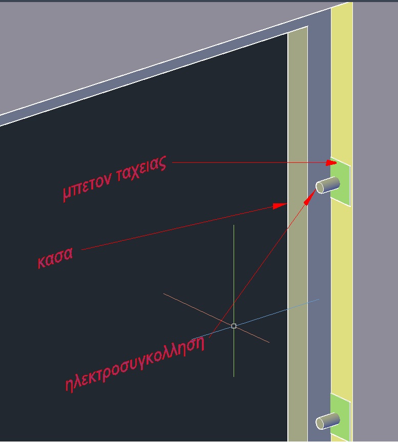

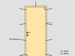

Τα της κάσας και το δέσιμο με τον τοίχο πρέπει να τα δω.
4-5 μπετόβεργες Φ16-18 από κάθε πλευρά της τοιχοποιίας πακτωμένες με ταχείας πήξεως μπετόν
και ηλεκτροσυγκόλληση στην κάσα, (αν το κλεφτρόνι είναι ατζαμής θα σου κάνει μεγάλη ζημιά :D)
Αυτό δεν το έχω καταλάβει η αλήθεια είναι, το είπε πριν και ο pankrok.
Δηλαδή μπετόβεργες μέσα στον τοίχο κάθετα στην κάσα και κολλημένες πάνω της;
Κάτι δεν καταλαβαίνω.
Βοηθάτε.

η μπετοβεργα στην τοιχοποιια φτιαχνει ενα ειδος οπλισμου
προσπαθοντας να γκρεμισεις την πορτα με την κασα (οπως στην περιπτωση που εχεις απεναντι το τοιχειο του ανελκυστηρα και βαζεις ενα γρυλλακι 5 τονο και σπρωχνεις) θα παρεις μαζι με την κασα και μερος της τοιχοποιιας που ειναι καρφωμενες μεσα του οι βεργες.
δεν ειναι οτι θα μεινει ακλονητο , αλλα ο τροπος που θα γινει η ζημια θα δημιουργησει μεγαλα κωλυματα στην εισοδο προς το διαμερισμα.

δεν ειναι ευκολο να κοψεις τις βεργες
το παχος του τοιχου ειναι 150-200 mm η μπετοβεργα μπαινει στην κασα και η κασα στα ελληνικα σπιτια στην μεσα πλευρα (ανοιγει προς τα μεσα) αρα θελεις τροχο με βαθος κοπης πανω απο 150mm δηλαδη μιλαμε για δισκο 350+ διαμετρο.
οχι τετοιο πραμμα με μπαταρια δεν υπαρχει ακομα και ρευματος δεν ειναι κατι που κουβαλιεται , ωστοσο αν ερθει καποιος με τετοιο εργαλειο αστον να μπει , το επομενο βημα θα ηταν να φερει κανα jcb
ο κλεφτης που παει για λεφτα , κοσμηματα και κανα λαπτοπ/κινητο κλπ θελει να κουβαλαει το πολυ ενα backpack , δεν ερχεται με τετοιο εξοπλισμο σε τυχαια διαμεριστατα. αν ειναι 2-3 αντε να φερουν κανα γρυλλο και δραπανο. βαρια οικοδομικα εργαλεια , θελουν εξοχη και συγκεκριμενο σχεδιο
ειπαμε ενα μεροκαματο
Βοηθάτε.
