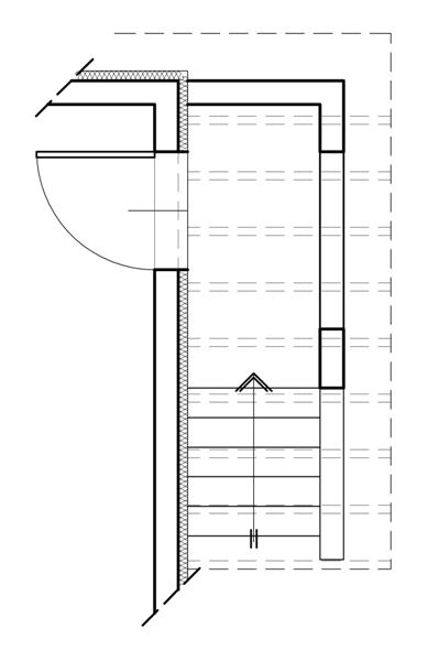

ωχ... καταλαβα, απο το τοιχο μπαινεις ακομα πιο ευκολα... ριφιφι...

Εχεις δικιο, ειναι διπλο, αλλα απο οτι καταλαβα απο το σχεδιαγραμμα το ενα (της μεσα πλευρας) απο τα δυο τουβλα θα σπασει για να βαλει την μπαρα και να την πακτωσει με το τσιμεντο

Το μεσα ανοιγμα (αριστερα) ειναι το εξωτερικο, ο χωρος στο κεντρο με την ξυλινη σκεπη ειναι η στεγασμενη εισοδος και ναι εχει γινει μελετη για θερμοπροσοψη

Αν ο τοίχος που βλέπουμε είναι εξωτερικός χρειάζεται “θεραπεία” με θερμοπρόσοψη ή έξτρα δρομικό τοίχο,
(έχει άπειρες θερμογέφυρες)

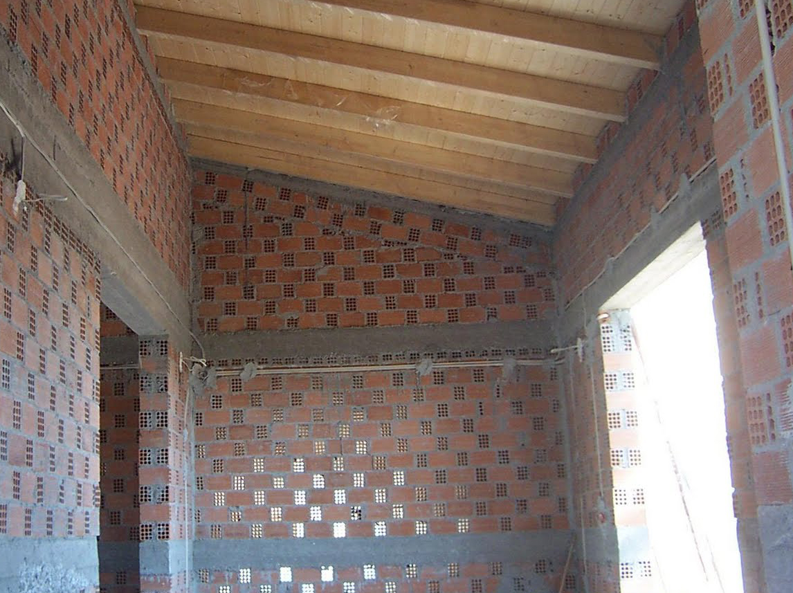

εντωμεταξυ , εμενα δε μου κολλαει και αλλο θεμα, εστω η τοιχοποιια ειναι για εξωτερικη θερμομονωση (αλλωστε δεν υπαρχει δειγμα μονωσης κατα το παραδοσιακο συστημα των προηγουμενων δεκαετιων) , θα το συνδιασει με κεραμοσκεπη σε ξυλινο ταβανι; δεν καταλαβαινω το σκεπτικο
βεβαια τωρα που ειδα την εξηγηση οτι δεν ειναι μερος του χωρου το κομματι αυτο , εξηγειται πιο ευκολα.
βεβαια το κομματι της εξωτερικης θερμομονωσης παλι αφηνει θερμογεφυρες.

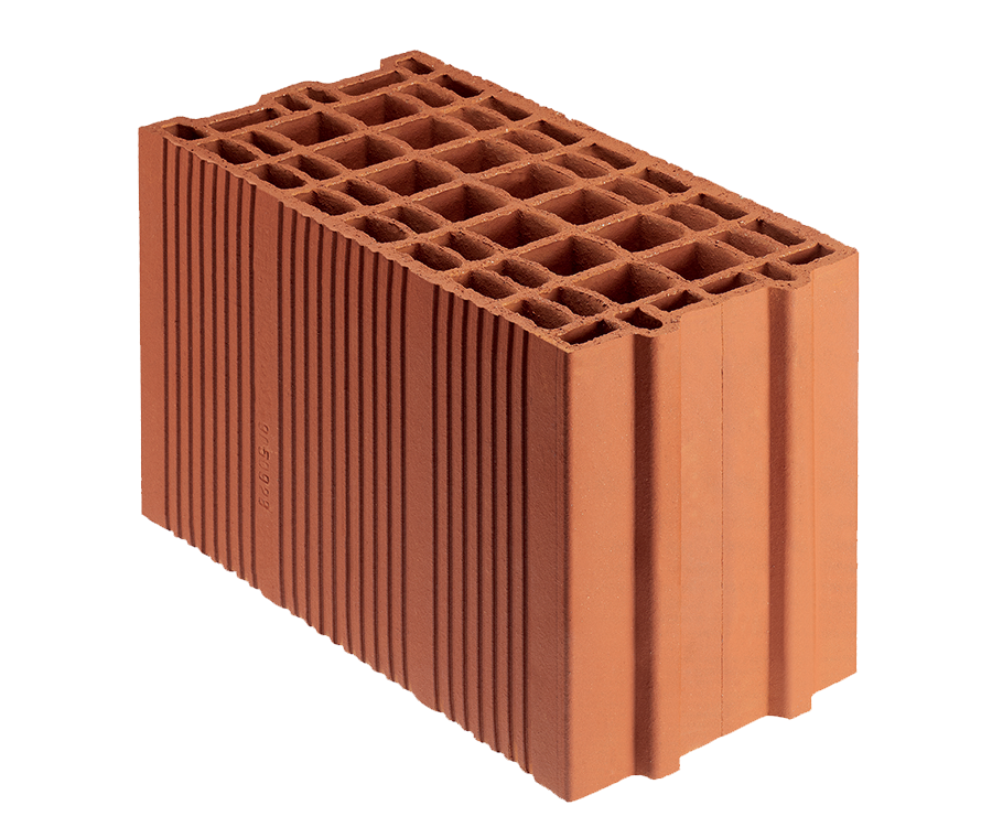

γιατι δεν εγινε το χτισιμο με τουβλα παχους 150-200mm και να γινει μονος τοιχος;
Η αδεια βγηκε το 18, ακομη ετσι ειναι... , ο ιδιοκτητης εφαγε το δανειο στα καλωδια :biggrin:
